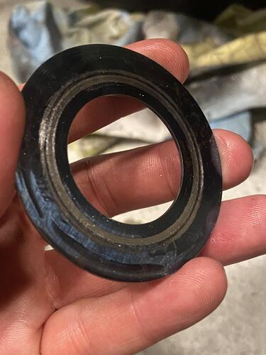

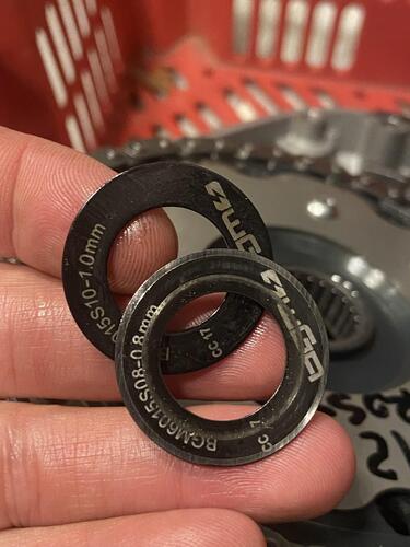

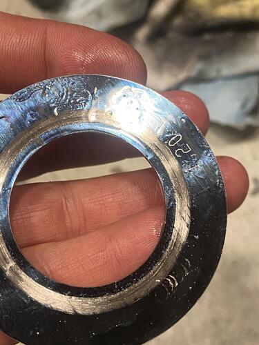

  2. Moin joerch, ja greift alles sauber ineinander, Scheibe war keine unterm Tannenbaum. Hab jetzt ne 0,8 er Scheibe drin mit ca 0,3 spiel

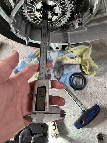

  3. Gangräder stehen ca. 1,2mm über

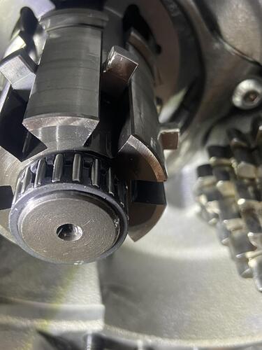

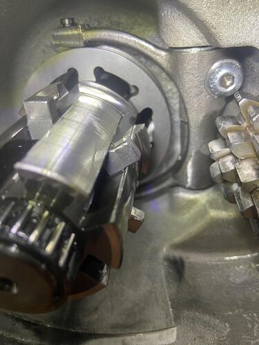

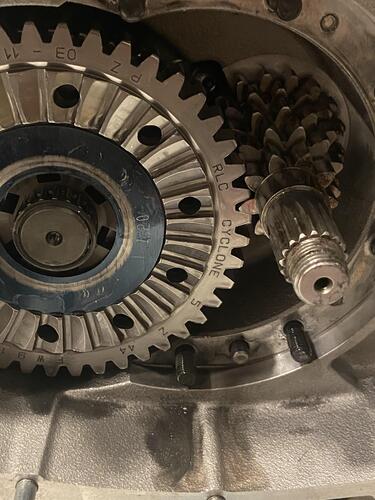

  4. Moin nochmal, leider macht jetzt mein Getriebe Alarm. 2. 3. und 4. Gang fliegen raus. 1.und 5. bleiben durch den kompletten Resobereich drin. Es war eine 1,2er Distanzscheibe verbaut (hat von beiden Seiten Reibspuren und eine fühlerlehre ging nicht mehr zwischen Scheibe und mountingplate. Hat jemand eine Idee? Hier die Bilder
  5. Hab mir heute einen Kumpel mit einigem Lambrettatuning-Erfahrungsschatz dazugeholt und alles wieder montiert. Es läuft jetzt alles wie es soll! Danke für den Support.
  6. Hab den Bund gemessen, auf dem Ritzel ist hat sich ein Grat aufgebaut. Ich glaube, es haben sich die Schrauben gelöst und das Problem verursacht! Ich baue jetzt zusammen und prüfe
