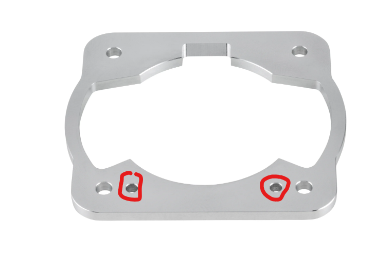

  1. Wissen wir, wozu diese beiden Löcher in der Dichtung und im Kurbelgehäuse dienen? Denn der Zylinder hat sie an der Basis nicht. Andererseits sind Kurbelgehäuse und Kurbelwelle bereits angekommen, aber der Zylinder fehlt noch. Ich gehe davon aus, dass der Zylinder perfekt mit dem Kurbelgehäuse ausgerichtet ist und keine Nachbearbeitung benötigt, richtig? Ich frage, weil ich die Kurbelwelle im Kurbelgehäuse montieren möchte. Vielen Dank.
