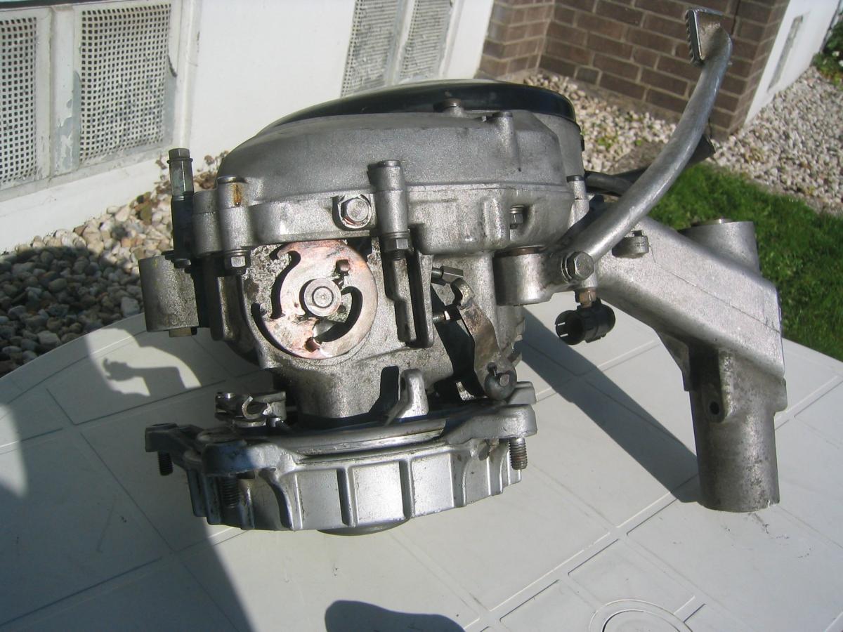

  5. http://www.ebay.de/i...=item3cc54f00a0 Frage ist das n 1.ter Serien Motor oder wieso seh ich nix unten am motor zum schalten?
