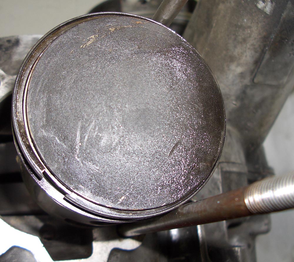

  18. Erstmal Danke an alle für eure praktische, seelische und moralisch Unterstützung (...hab ich in der letzten Antwort vergessen zu tippen). Für die VBB hab ich leider keine Anzugsdrehmomente gefunden. Für PXen sind die Zylinderkopfmuttern mit 16-26 Nm angegeben. Ich hab die Teile mit dem Mittelwerte davon angezogen: mit 20 Nm. Von einem 'Stehbolzenreiber' höre ich heute übrigens auch zum ersten Mal (schließe mich also Primavera76 an und glänze mit Unwissenheit ;) ...kommt das davon, dass die Zylinderkopfmuttern zu fest angezogen waren? Lag ich mit den 20 Nm zu hoch??

  20. So - der Motor ist draußen...und gleich gibt es weitere Fragen: Sind das 'normale' Laufspuren am Kolben...oder ist das gerieben? Die Unterseite des Kolbens sieht (leider) genau so aus. Die Laufbahn im Zylinder scheint (mir wenigstens) ok - aber wenn jemand mal drüberschauen könnte wär es mir trotzdem lieber. ...irgendwie glaub ich, dass ich im Moment alles falsch mache...!?! Die letzten Kilometer waren wohl doch ein bisschen fett. Auch hier: wenn mir jemand mitteilen könnte, ob das so ok, nicht ok oder schlimm ausschaut wär´s schön, wenn er mir Bescheid geben könnte. Grüßle, Ruben.
