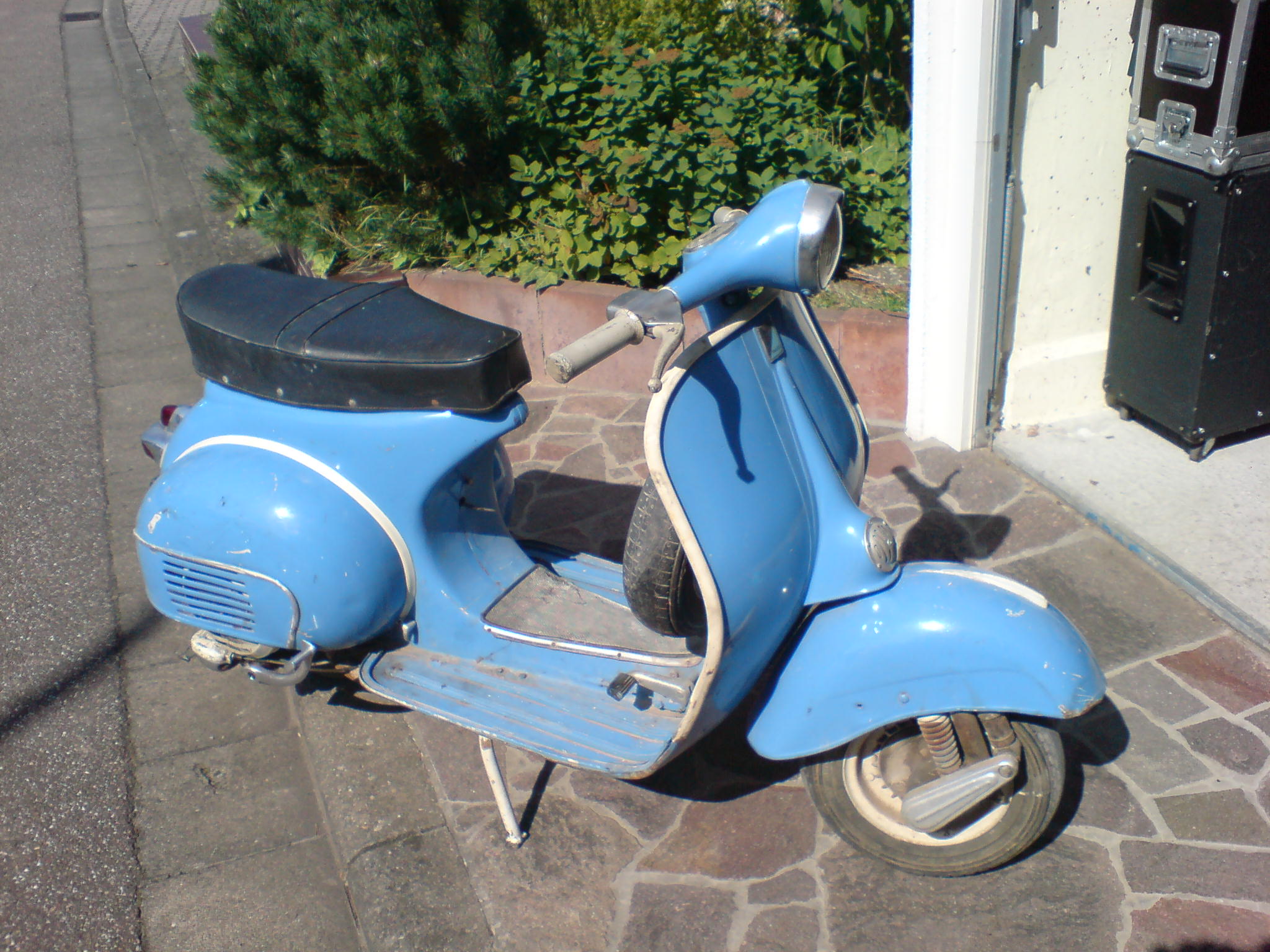

  10. Guten Abend liebe Gemeinde, zu Beginn erstmal die guten Nachrichten: die kleine läuft und ist mittlerweile zugelassen (trotz fehlender ital. Papiere und dem ganzen Kram). Sowohl der Prüfinscheniör als auch die Dame auf meiner Zulassungsstelle waren irgendwie verdammt nett, geduldig und hilfsbereit. Das Maschinchen wurde komplett neu aufgebaut...sowohl Karosserie als auch Motor mit allem drum und dran (Lager, Simmeringe usw.). Bevor jetzt aber irgendwelche Klagen kommen - O-Lack war da (leider) nicht mehr...das Ding war komplett übermalt (inkl. O-Lack angeschliffen und grundiert...!?!) Ist aber trotz (und vielleicht auch gerade wegen) der neuen Lackierung ganz schön geworden ...ich weiß...gekauft im August..erst jetzt fertig? Die Bella nebendran (Geb.Geschenk für meinen alten Herrn im März) kam da irgendwie noch 'dazwischen'. Aber zwei Moppeds in 7 Monaten ist doch (für einen Anfänger) kein schlechter Schnitt Vorab: es geht mir nicht darum das Maximum an Leistung herauszuholen - nur wäre es schön, wenn ein Mitschwimmen im BAB/Schnellstraßenbereich möglich wäre. Das geht momentan allerdings noch nicht :( Bei 80km/h ist leider Schluss...!?! Die kleine ist mittlerweile gut 500km gelaufen, ich bin es langsam angegangen und ich hab mich erst auf den letzten Kilometern getraut etwas mehr Stoff als 70 zu geben - auf einer leeren Landstraße, auf kurzer Strecke, mit der Hand an der Kupplung und dem Ohr am Motor (und mit keinem Verkehr hinter mir :). Verbaut wurde der 2-Kanal GG Pinasco, orig. PX-Pott in Verbindung mit einem SI 24e (Vergaserwanne wurde angepasst, Luftfilter ist einer mit Löchern über HD). An der Übersetzung hab ich nichts geändert. Bedüsung: BE3 HLKD160 - LLD 55/160. Als Hauptdüse wurde mir eine 120er z. Einfahren empfohlen (die ist jetzt seit gut 500km) drin. Kerzen-/Kolbenbild scheint soweit ok (sowohl nach im Teillast - als auch im Vollgasbereich. Wenigstens, soweit ich das beurteilen kann). Grau ist da jedenfalls nix...schwarz auch nicht so recht. Nachdem ich mir in den letzten Tagen in den hiesigen (und auch auswärtigen) Vergaserbedüsungstopics die Augen wundgelesen habe bin ich am Ende mit meinem Latein. Hier also meine Fragen: - lieg ich mit der Bedüsung völlig daneben? Versuchsweise hab ich heute mal auch 118-116-114 eingebaut - allerdings hatte das weder (großen) Einfluss auf die Beschleunigung - noch auf die Höchstgeschwindigkeit. Mit den fetteren Düsen scheint es, als würde sie untenraus etwas besser gehen. Aber egal, was ich reinschraubte...bei 80 war Ende der Fahnenstange. Die HD muss doch nicht etwa noch dicker werden??? - hab ich überzogene Ansprüche an die Fahrleistungen der alten Dame? Ok - eine Rennlady wird die kleine nicht mehr (will ich auch gar nicht). Aber nachdem ich recht oft gelesen hab, dass man(n) einigermaßen auf 200er PX Niveau kommt - im Vergleich zu meiner PX ist sie aber doch sehr zahm... - hab ich sonst irgendeinen kapitalen Fehler gemacht? Anspringen und fahren tut sie prima - nur finde ich die 75-80 auf die Dauer ein bisschen gefährlich...mit all den 'entspannten' Verkehrsmitteilnehmen, die meinen, mich von hinten anstupsen zu müssen Es wäre schön, wenn sich jemand meiner annimmt und mir Helfen könnte...so langsam bin ich am verzweifeln :( VG, die Rübe. P.S.: Ich weiss dass Crossposting nicht unbedingt die feine Englische ist. Aber vielleicht kann mir ja hier jemand helfen. Den Post gibt´s auch bei Wernerson im VNB-Report...!?!?

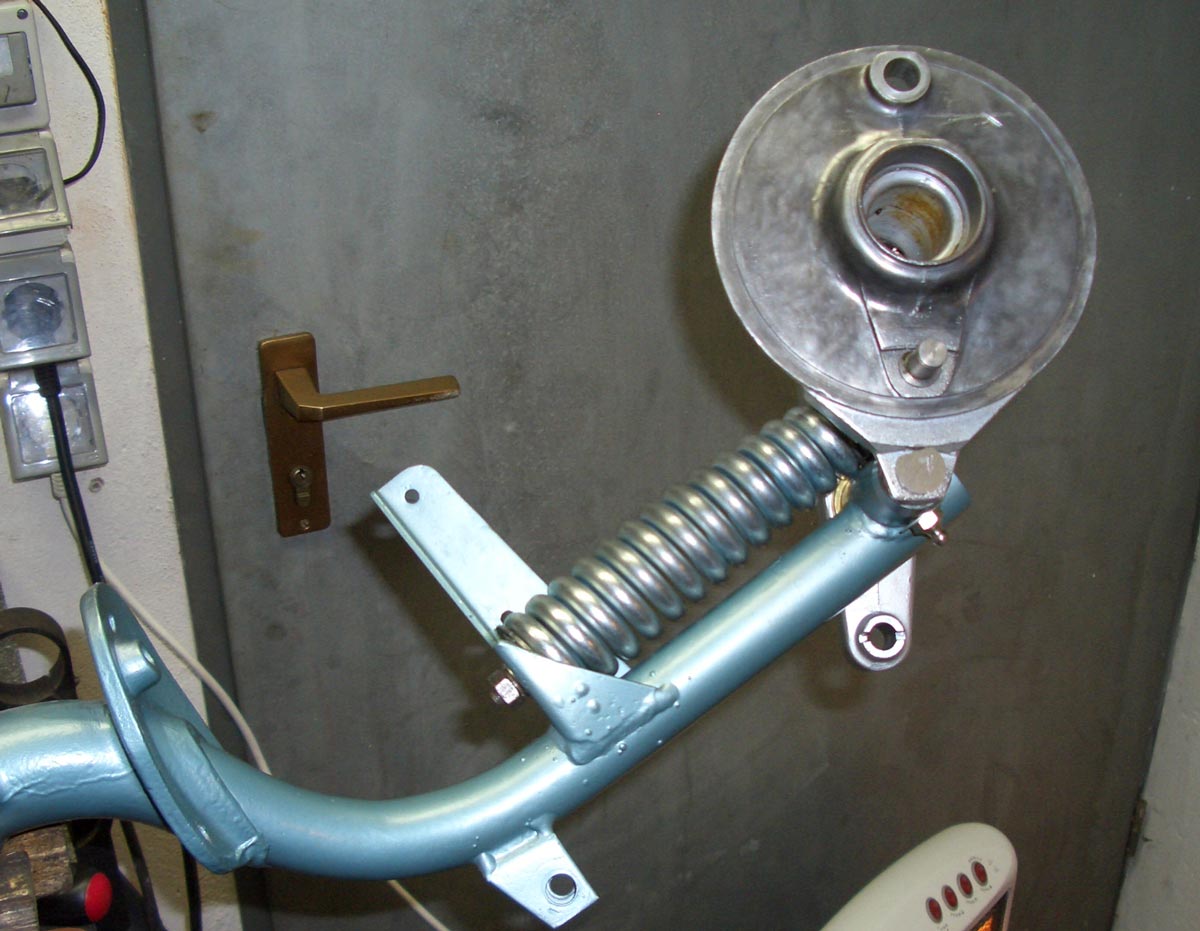

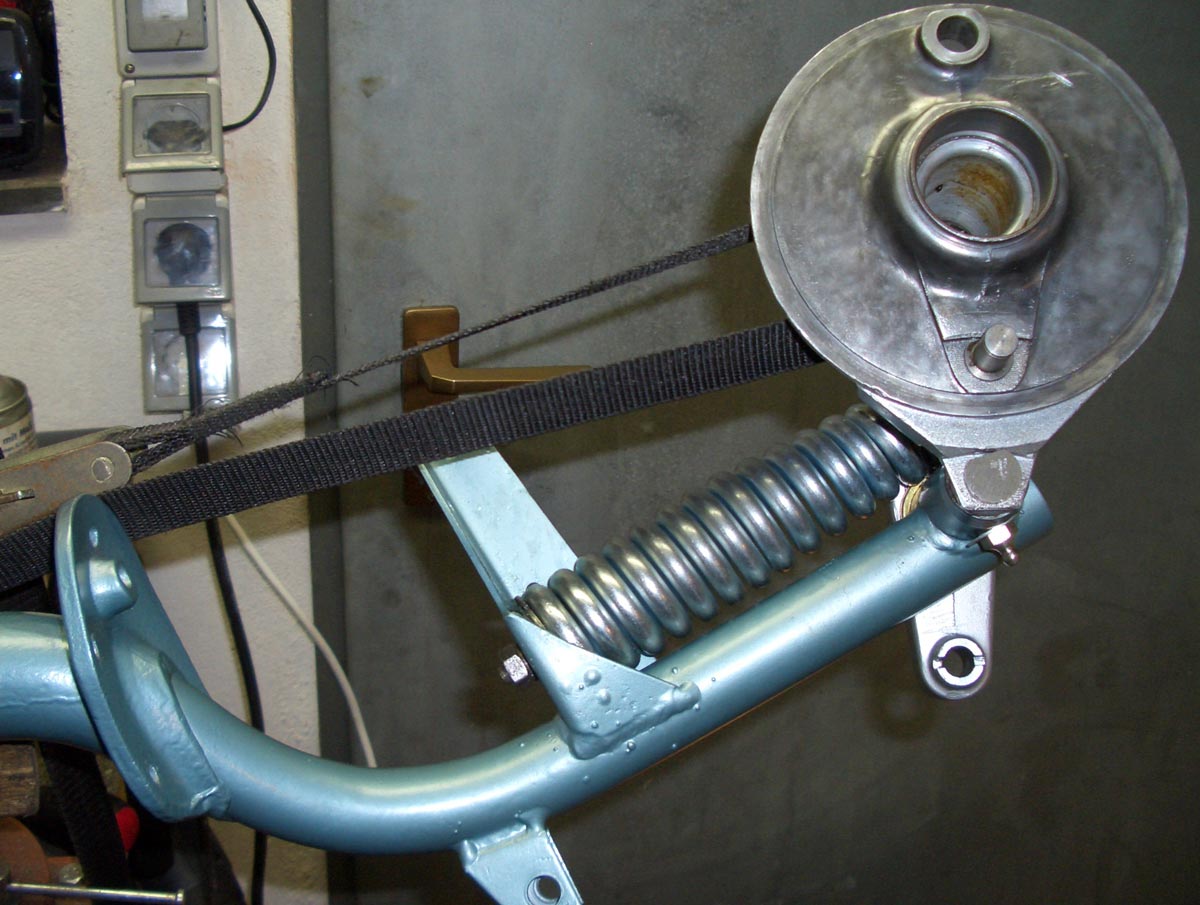

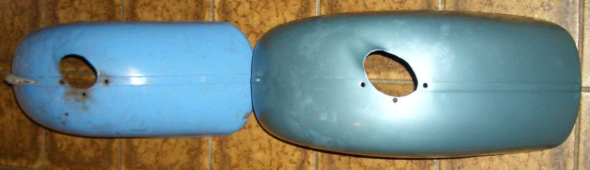

  13. Hi Pez, hi Knatti, gibt es eigentlich 'kürzere' Federn als die mit 15,5 cm? Die 'alte' ist nämlich exakt so lang wie die 'neue' vom Stoffi...eben besagte 155mm!? Die Sache mit dem nicht mittig hängenden Kotflügel hab ich (fast) schon befürchtet...na ja, mal sehen. Und als ob das der guten Nachrichten nicht genug wäre ist mir gestern ein Bein des Bockes auf dem die Reuse steht flöten gegangen. - und die kleine (ohne einen Meter gefahren zu sein) darf gleich nochmal in die Farbanstalt... Ist zwar nicht ganz so wild, nur ein paar kleinere Macken am Popo...aber trotzdem shice. Oh Mann...
  14. ...scheiße bin ich doof! Gleich lang sind sie schon...nur...eben nicht 'gleich breit'... Na ja, ich schieb´s mal auf die Uhrzeit (oder das letzte Feierabendbierchen)
  15. N'Abend Jungs und Mädels, also: zu 1) Jetzt war ich nochmal kurz in der Werkstatt: die Stoffi-Feder hat exakt die gleiche Länge wie die originale. Die Windungen der Stoffi-F sind einfach nur (deutlich) dicker!?! Irgendwie hört man von dieser Feder alles - von affengeil bis ach hör mir auf mit dem Sch...!?! zu 2) Das mit dem Ape-Dämpfer hab ich schon gelesen. Aber der alte ist ja nicht fertig - schätze mit dem richtigen Flutschkram funzt der wieder anständig. Nur wegen ein paar Milliliter Öl einen neuen Dämpfer kaufen find ich (persönlich) ja nicht so richtig nötig... :) Hoffe, du nimmst mir das nich übel, Pez! :) Irgendwelche Tips mit welchem Öl man das 'Testen' anfangen soll? Ist ja keine Riesenaktion, den später (falls es nicht gehen sollte) doch noch zu tauschen - ok! Nach der 'Ich-kauf-dem-Papa-mal-schnell-noch-ne-Bella-und-mach-sie-nebenher-fertig' ist die Portokasse für solchen Kram leider nicht mehr allzu üppig gefüllt. zu 3) Hier mal der Vergleich der Schmutzfänger Schlimme Abweichungen kann ich da irgendwie nicht entdecken...? Einen Test mit Felgen kann ich momentan nicht machen. Der Farbsprüher hat die falsche Seite der Felge 'schön' gemacht - die sind noch in der Lackieranstalt und ich krieg sie erst am Montag wieder. Dass der 'neue' Kotflügel größer ist als der alte sieht nur auf den Fotos so aus - die sind gleich lang (leider schräg fotografiert).
