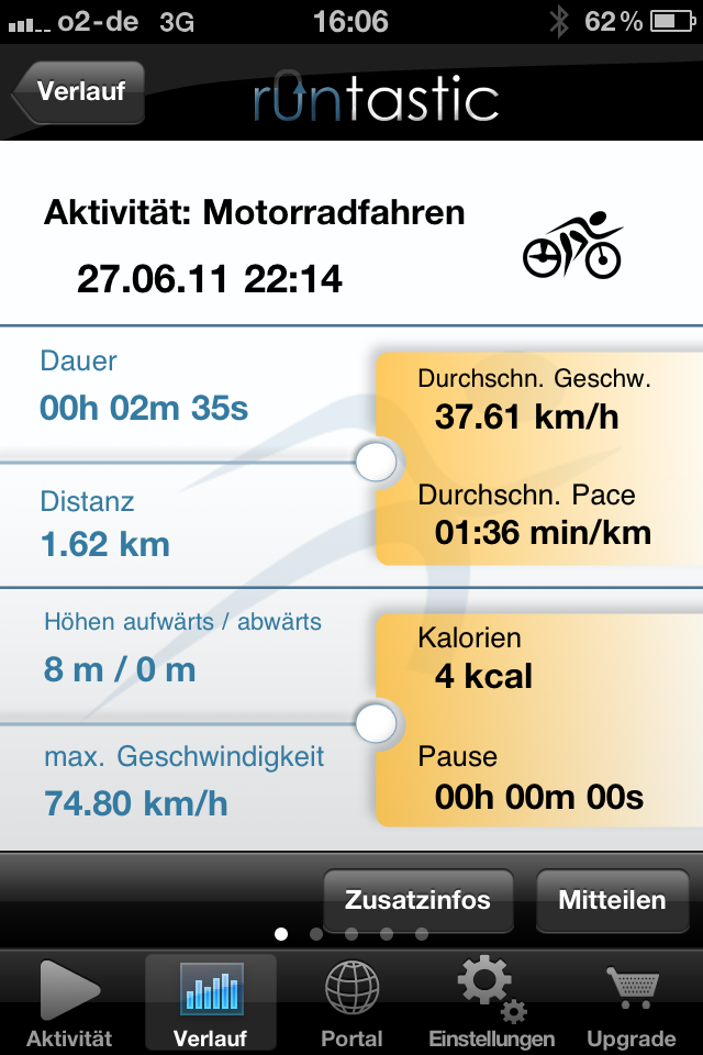

Gattin´s V50 Setup: 85ccm Proma Zylinder Sito-Plus Pott 19.19 Vergaser Polini Alu Primär iPhone RUNTASTIC GPS =74.80km/h- Das echte Geschwindigkeiten-Topic

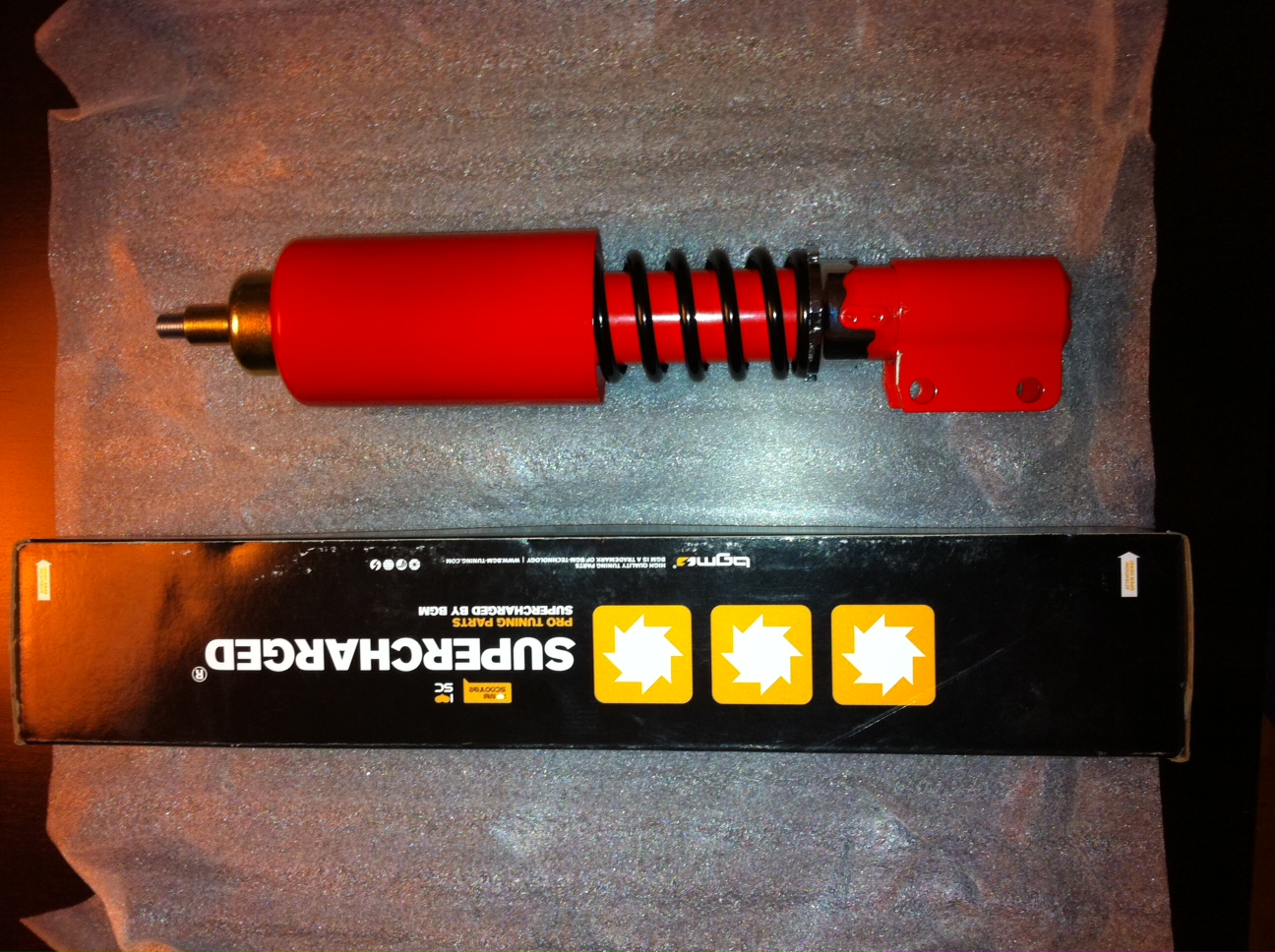

Hallo Zusammen, alles meins, Standort 41352 Korschenbroich hab einen neuen BGM Dämpfer 5-fach verstellbar für PX,T5 -255mm- abzugeben. Der Dämpfer hat an einer Stelle bissel Lack ab und kleine Kratzer. Preis inkl. Versand 35,00€ Verkauft! Gruß Ingo- Malle 136 Diskussionstopic
