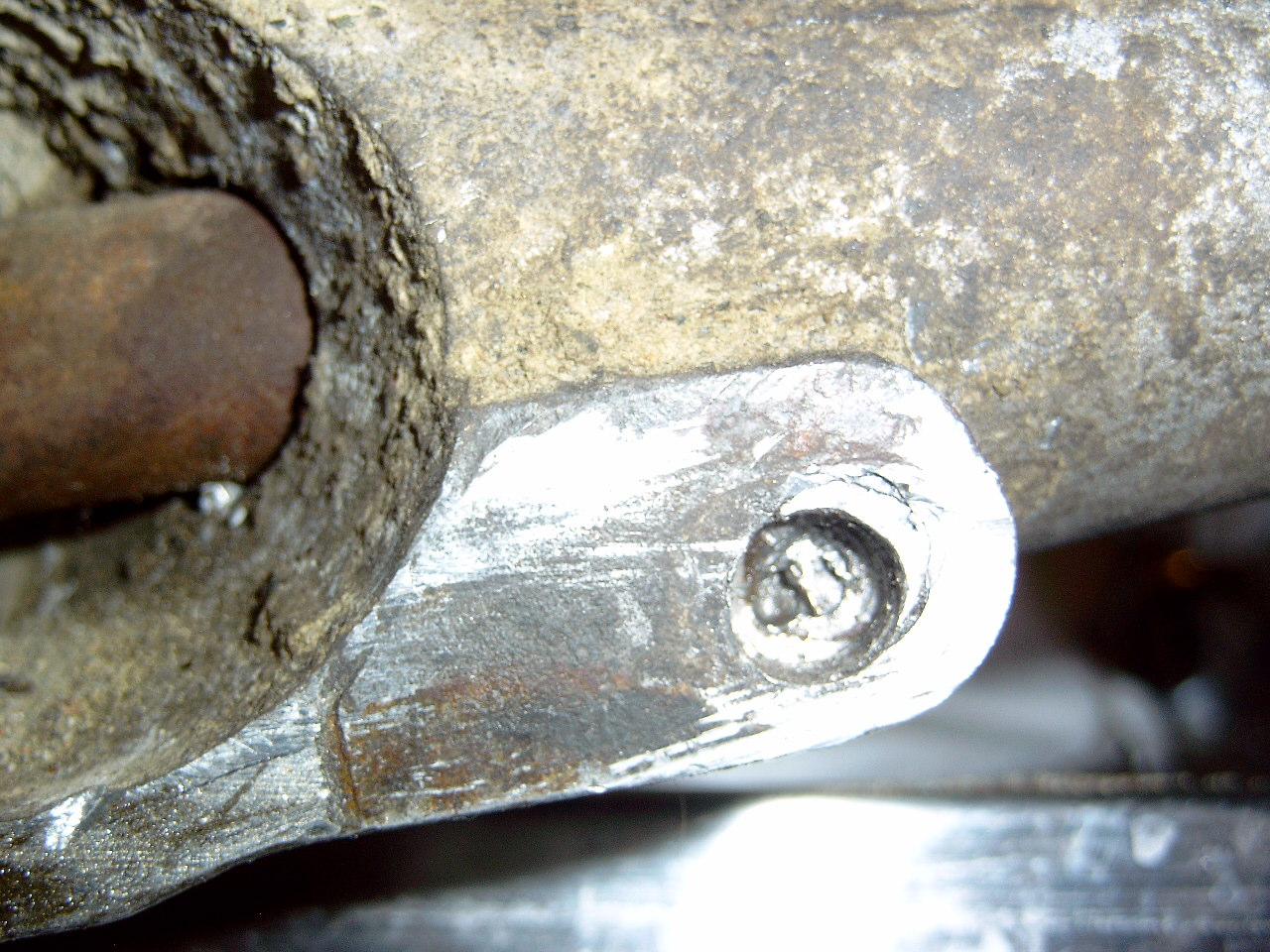

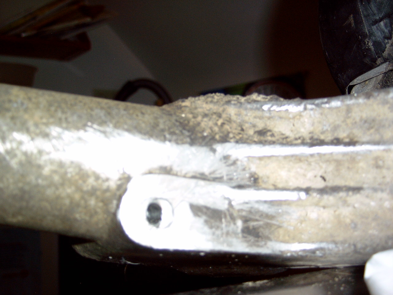

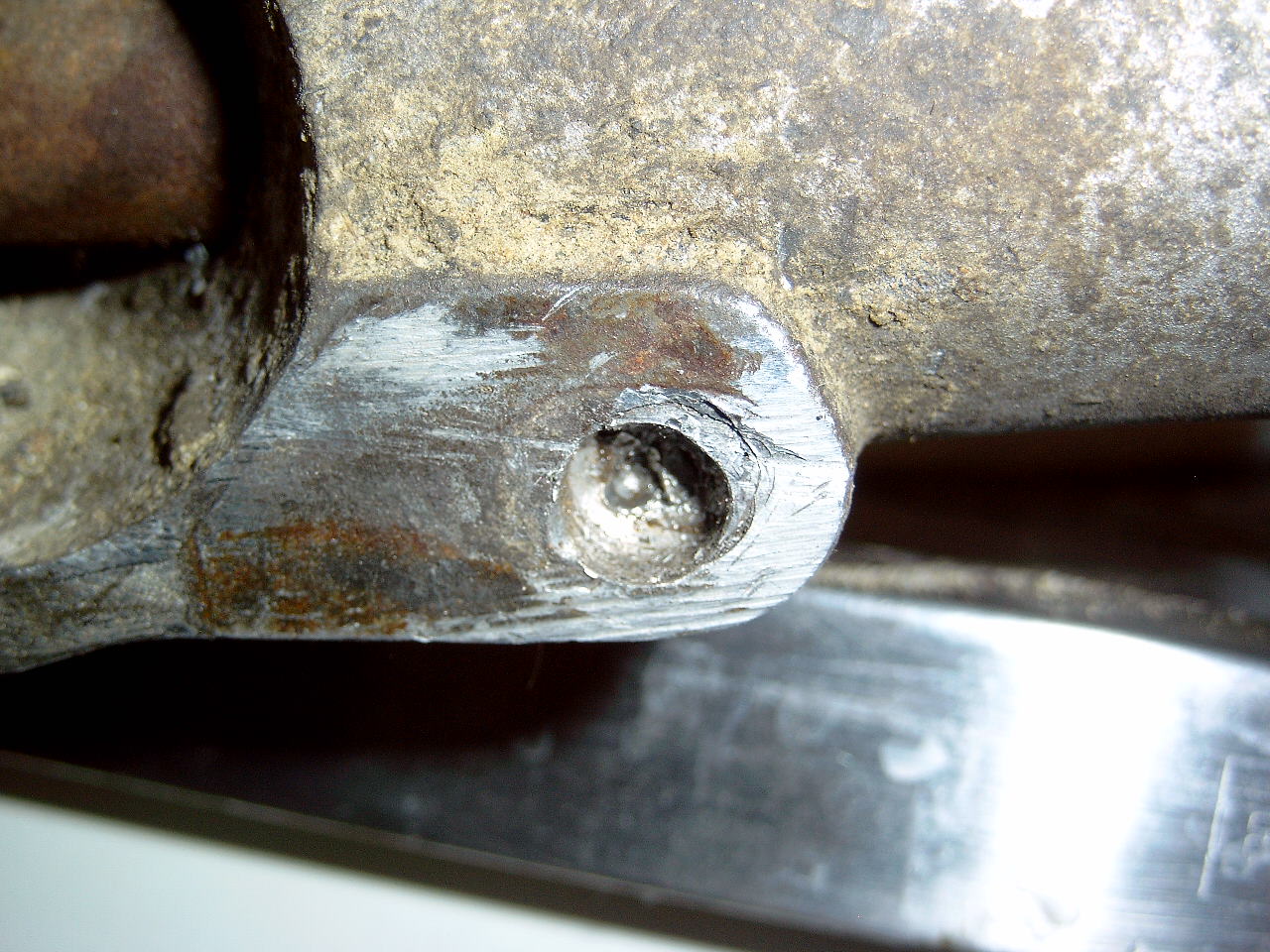

  9. Danke für den Link! Noch jemand andere Ideen, als flexen?
  10. Moin! Bei einem frisch erworbenen Motor war die Auspuffschraube unten an der Traverse abgebrochen. Rausschlagen ging trotz WD40 und Hitze nicht. Nun habe ich heute versucht, ihn auszubohren. Der scheiß 4mm Bohrer ist abgebrochen und steckt bombenfest drinnen. Benutzt habe ich einen sauteuren cobaldgehärteten industrietauglichen Metallbohrer für gehärteten Stahl und Eisen. Schön langsam von beiden Seiten mit nem 4mm und viel silikonfreiem Öl angefangen bei niedrigen Drehzahlen und vielen Pausen. Als ich fast durch war, ist der Bohrer abgebrochen und steckt bombenfest. Danach habe ich mit nem 6,5mm und nem 9,5mm Bohrer versucht, nachzulegen. Bei Erreichen der abgebrochenen Bohrspitze geht jetzt gar nichts mehr . Hat jemand ne grandiose Idee, wie ich das retten kann? Den Block würd ich gerne fahren. Vielen Dank für eure Vorschläge im Voraus und Grüße aus Hamburg!

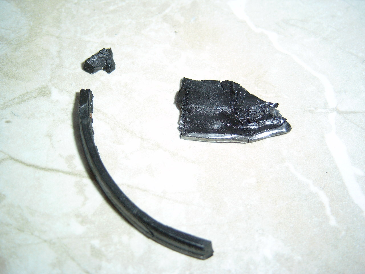

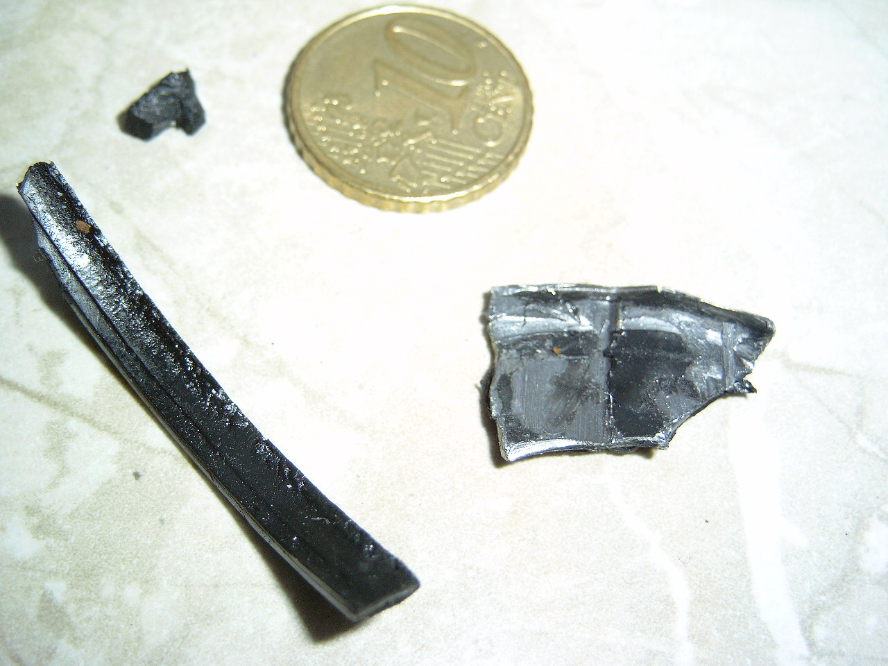

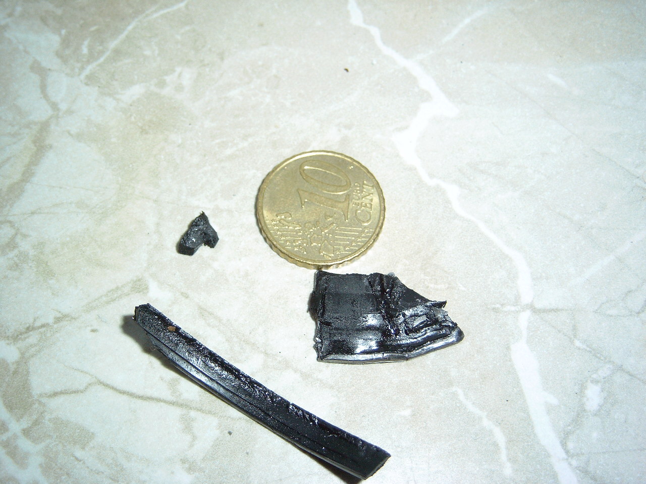

  21. Das längliche Teil ist aus Gummi, das platte auf der einen Seite aus Gummi, auf der anderen aus Metall...
  22. Kolben ist heil. Scheint wirklich der SiRi zu sein- FUCK!
  23. Moin allerseits! Hier die kurze Vorgeschichte: ich bin letzte Woche mit ca. 80 km/h hinter nem LKW hergefahren, hab vor der nächsten Ampel Gas weggenommen. Dann ist der Motor ausgegangen, als wäre die Benzinzufuhr dicht. An die Seite gerollt und versucht, anzukicken. Beim ersten Kick hat sich nix getan, beim zweiten war der Kickstarter nicht zu bewegen. Fest. Ich vermutete einen Stecker. Kerze raus, 5min abkühlen lassen. Kicker immer noch fest. Gang rein, vorsichtig versucht, Blockade zu lösen. Nix. Heute hab ich den Zylinder runtergenommen - der war 1a ohne Reiber oder Klemmer. Aber dann hab ich zur Kurbelwelle runtergeguckt und da die im Anhang ersichtlichen Teile rumfliegen gesehen und rausgepopelt. Was ist das? Teile von nem Simmerring? Von welchem? Die Münze war nicht im Gehäuse, sondern liegt zu Größenvergleichszwecken beim Foto. Dass der Motor raus muss, ist klar. Aber hat jemand sowas schon mal erlebt und kann mir sagen, was da passiert ist? Zum Roller: PX 80 Bj. 82, 135er DR, 20er Gaser, Sito+, Zündung auf 20 Grad geblitzt und 21er Kupplung. Für Hinweise wär ich dankbar! Grüße, Philipp
