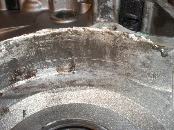

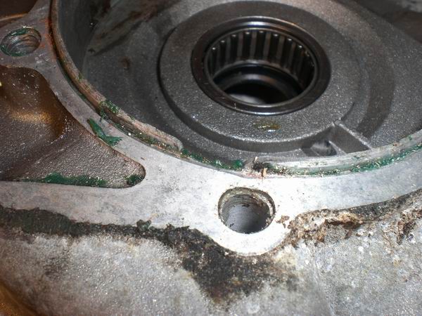

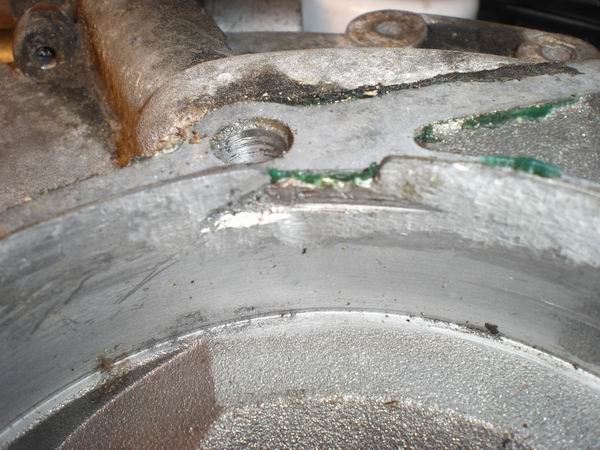

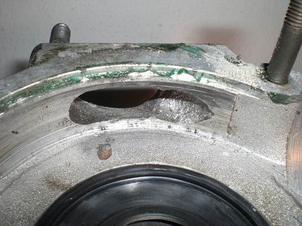

Hi Carsten70, danke für die Info. War erst mal geschockt und hab mich mittlerweile wieder etwas gefasst. Das mit dem Einlass dürfte noch passen, komme mit der Schali auf 77° n.OT. Bei dem KW-Gehäuse hab ich wohl zu schnell gepostet. Habe nur die fehlenden "Ecken" gesehen Kann mir jedoch vorstellen, dass es sich Leistungsminimierend auswirkt. Kann mir bitte jemand einen Tipp geben, was ich machen soll. Schweissen und Kaltmetall scheiden ja anscheinend aus. Oder soll ich´s einfach so lassen?????? greetz,
Hi, habe mir um 97´ einen 200er Block im Niederbayr. LA mitgenommen. Jetzt wollt ich im mal wieder zu Schrauben anfangen und mir einen netten Drehschiebär-Tourer übern Winter aufbauen. Soweit ich mich errinern kann, soll der Motor gelaufen sein. War allerdings nicht eingebaut als ich ihn abgeholt hab. Jetzt hab ich mal den Block gespalten, da ich eh die ganzen Lager und Simmal machen wollte. Hätt mir fast in die Hose ge- als ich das Kurbelwellengehäuse gesehen hab. Dann noch schnell die Kurbelwelle raus, und sehen was mit dem Einlass los ist.. Jetzt die Frage an Euch... Läuft das Ding so noch?? Ich kanns mir gerade nicht vorstellen. Denke eher an Falschluft etc... Kann man Luigi´s Schaden reparieren? Wenn ja wie? und jetzt mit blick von der anderen Seite... ach ja, die gegenüberliegende Seite schaut auch nicht gerade rar aus: Wäre super, wenn ihr Eure Meinung dazu sagen könnt. Ach ja, der Einlass ist auch noch bearbeitet: sind etwa 44mm. Genau kann ich´s noch nicht sagen.. Das mit dem Einlass ist nicht so wild, da kann man bestimmt irgendwas mit KM machen. Bräucht echt Rat bzgl. dem KW-Gehäuse. Oder muss a neues Gehäuse her? danke, Dümpler
