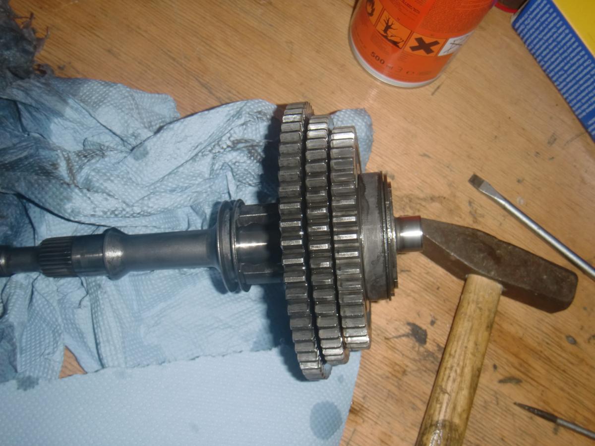

Servus, die Schaltklaue ist hier meiner Meinung nach schon eine Viergang, auf der Hauptwelle sitzt anstatt dem Vierten eine Distanz Hülse. Die Nebenwelle ist dafür auch ein Stück distanziert. Wahrscheinlich werden aber die Gangräder nicht zum Umbau auf Viergang geeignet sein. Und eine Viergang Nebenwelle muß auch her. Ich denke das Teil wird wieder verkauft, und ein komplettes Viergang aufgetrieben. VG und Danke Tensch
Servus, hab hier ein HP4 3Gang Getriebe, das sieht so aus, als könnte man das auch auf 4Gang umbauen. Kennt ihr soeins? VG und Danke Tensch
Ja gut, das Teil hab ich in einem elestart Motor gefunden. Hab das halt so noch nicht gesehen. VG und Danke Tensch
