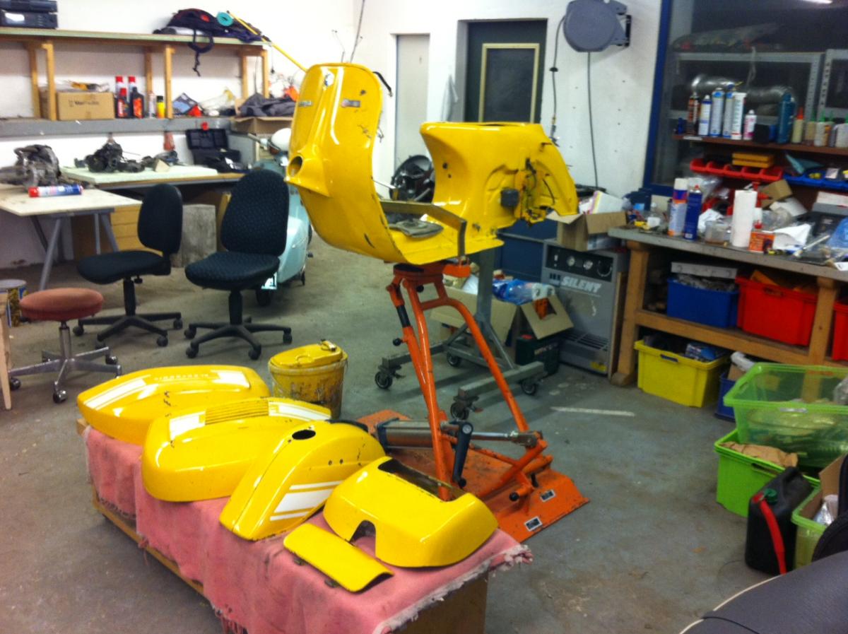

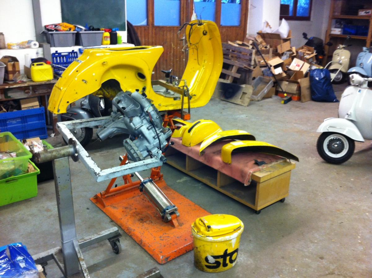

    danke für die blumen. war auch wirklich heftig viel arbeit. aber das ergebniss entschädigt. die kampfspuren lassen sich zwar nicht wegschwindeln aber was solls. das macht die olackteile eben aus. :) aber was wäre wohl gewesen hätte der vorbesitzer das teil venünftig eingelagert. die rally war nur 2 jahre zugelassen und nachweissliche 4000 km gelaufen. seit 78 abgemeldet und leider mit plan bedeckt im carport verstaut. juny79 kann ein lied davon singen. die schwester meiner rally (ebenfalls ne 200er rally) stand über 30 jahre genau unter der selben plane. die hats allerdings wesentlich schlimmer erwischt. so long allzeit gute fahrt. :)
  2. naja. die bilder täuschen etwas. allerdings machen mir die kampfspuren nix aus. die gehören da einfadch hin. 6 Sonntage jeweils ca. 4 Stunden zu zweit.

    So mal ein Zwischenstand von mir. Schleifpasten- und Polierpastenorgie beendet. Gott sei Dank. Sagen wir mal so. Es hat Spass gemacht. Allerdings möcht ich es nicht jeden Tag machen. Das Ergebniss entschädigt aber für so vieles. :) Was jetzt noch ansteht ist versiegeln mit Owatrol. Wie würdet ihr vorgehen? Partiell die offenen Wunden per Pinsel bearbeiten oder ganzflächig auch über den O-Lack. Bei ersterem hab ich etwas Angst mit "Tupfen" da Owatrol ja matt wird und ich mit Sicherheit die vielen kleinen Stellen nicht hunderprozentig pinseln kann ohne den umliegenden Olack zu erwischen.
  4. keiner ne ahnung wegen dem venturi. bleibt mir wohl nix anderes als testen. :) hier mal ein zwischenstand. Schleifpasten und Polierpasten Orgie beendet. Ich finde es hat sich gelohnt.

  6. puh in der grossen kiste noch einen gefunden. :) Motor fertig. So noch ne Frage zur Bedüsung. Orginalsetup der 200er rally allerdings mit sip road und polini venturi. orginal ist ne 118 hd drin. was würdet ihr empfehlen? 122 oder 125er? Danke
