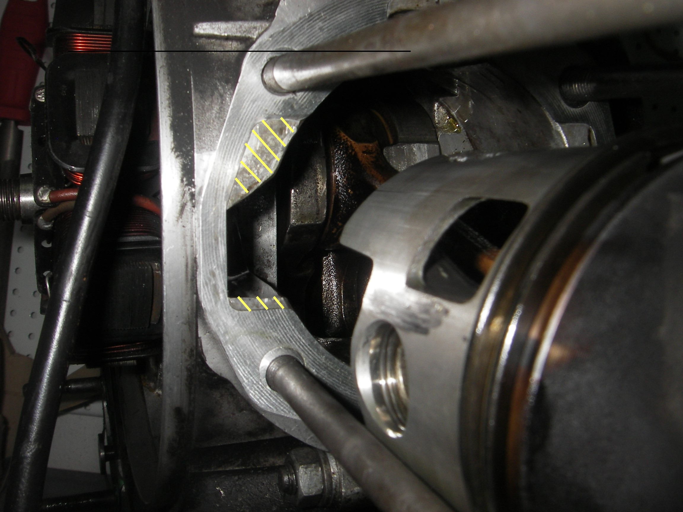

  10. War mit meiner PX vor 2 Wochen beim TÜV und habe nur einen kleinen Spiegel am Beinschild. Der Prüfer hat absolut gar nichts gesagt.

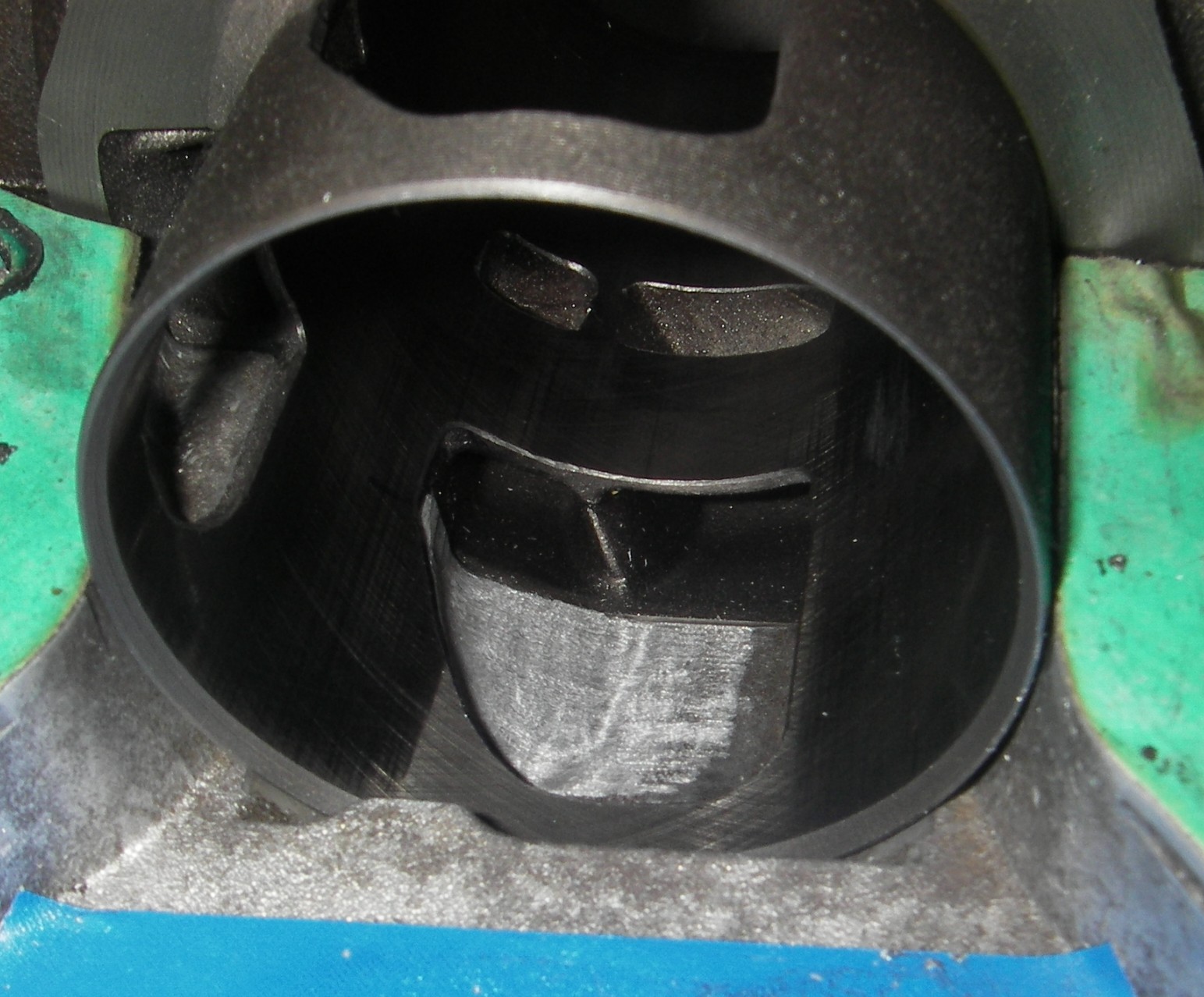

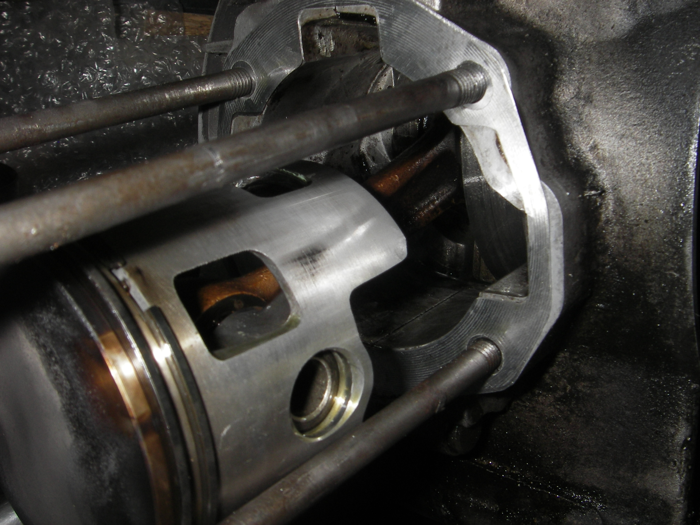

  11. habe erst den zylinder so gefräst und dann den block bearbeitet. danke für eure hilfe
  12. Erste Hälfte ist fertig und ich bin nicht durchgebrochen. Habe allerdings auch nicht max. erweitert sondern nur bisschen dezent geöffnet. Es sieht allerings so aus, als ob ich da noch ordentlich Material übrig hätte- Liegt das vielleicht daran, dass es ein 125TS Motor ist? Am Zylinder habe ich sonst nur ein klein wenig entgratet.
  13. Danke für eure Hilfe. Werde dann heut mal los legen.
  14. Sonne kommt da bestimmt nicht hin. Nur zur Info: Auf dem ersten Bild täuscht es ein wenig- da ist nur ein dunkler Streifen. Wenn ich es so fräse, habe ich ca. 2mm Material am Rand übrig. Hat einer Fotos von Kolben und Zylinder?
  15. Hallo ihr Leut, bräuchte mal kurze Info, ob ich die Überströmer im Motorblock so weit auffräsen kann (siehe gelbe Schraffierung). Ist für Polini 177- Das kommt mir so hoch/ viel vor. Habe schon 3 Stunden nach Bildern gesucht, jedoch sind die meisten Bilder/ Links nicht megr Verfügbar. Ich will nur sicher gehen, nicht dass ich hinterher den ganzen Stress habe. Kann mir vielleicht einer ein paar Bilder schicken, wie der Zylinder und Kolben nachher aussehen müssen? Schonmal vielen Dank. Gruß mailto: [email protected]
