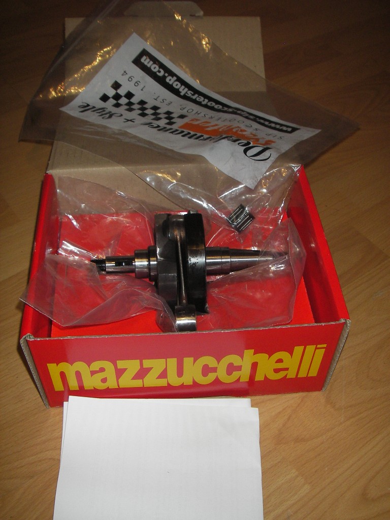

  2. Verkaufe eine neue Mazzucchelli Rennwelle für PX125-150,GTR,TS,SUPER VELOCE,SPRINT 150 Hätte für das gute Stück gerne 90?.

  20. ERGEBNIS: Ich habe den Motor nicht zum laufen bekommen und mein Verdacht mit der lockeren Kurbelwelle hat sich bestätigt. Der Konus der Kurbelwelle war an einer Seite 1,5mm kleiner als die Originalwelle. Durch den darüber liegenden Simmerring war dies nicht ersichtlich. Ich hatte vorher noch den Durchmesser der Welle am Hauptlager ausgemessen- jedoch nicht an der Lüfterradseite. Dies sollte mir zum Verhängnis werden. Der Motor ist inzwischen wieder mit der alten Welle zusammen gebaut und läuft wie ein Uhrwerk! Nochmal vielen Dank für eure Ratschläge!
