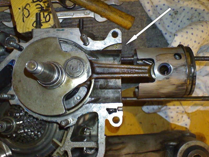

  5. klar, hab den geschoben bis mich meine raucherlunge gestopt hat aber er kam einfach nicht!

  7. Der Kanal war wohl schon ab Werk drin, jedoch dieser Keil scheint nachträglich eingeklebt worden zu sein. Was ist mit der Zündung? Durch den Wechsel der Kurbelwelle kann sich dort etwas verändert haben. Wie groß ist die Toleranz, wo er zumindest anspringen müsste? Das "Feintuning" wie Vergaser, Zündung etc. einstellen, wollte ich eigentlich erst machen, wenn der Motor zumindest läuft. Soll ich ggf. was an der Zündungseinstellung ändern?

  9. na klar- den sprit kann man schon riechen der zündfunke ist auch da. was ist mit dem keil, den ich fotogr. habe? war es falsch den zu entfernen? kann es an der zündung liegen, oder müsste er wenigstens mal anspringen?

  11. Hallo, kann mir einer weiterhelfen ? Habe mir eine gebrauchte PX 80 mit 125er VNL3 Motor, 177er DR und 24er SI gekauft. Da sich der Motor nicht richtig Schalten lies und die Gänge ständig raus gesprungen sind, habe ich den Motor ausgebaut und das Schaltkreuz gewechselt. Bei der Überholung habe ich direkt eine 125er Rennwelle verbaut, da die alte beschädigt war. Außerdem habe ich die Simmerringe gewechselt. In dem 3. (oberen) Überstrom war so ein Keil eingeklebt- hat das schonmal jemand gesehen? Auf anraten habe ich diesen entfernt. Der motor ist wieder eingebaut, jedoch springt der nicht mehr an. Selbst beim anschieben, prodelt er vor sich hin, springt jedoch nicht an. Habe die Zündungsplatte auf genau die gleiche Position wie vorher montiert und auch die Zündkerze ist neu. Bitte um Rat !
