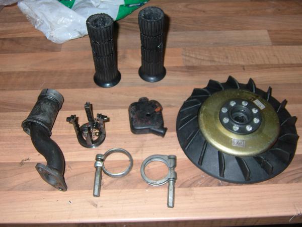

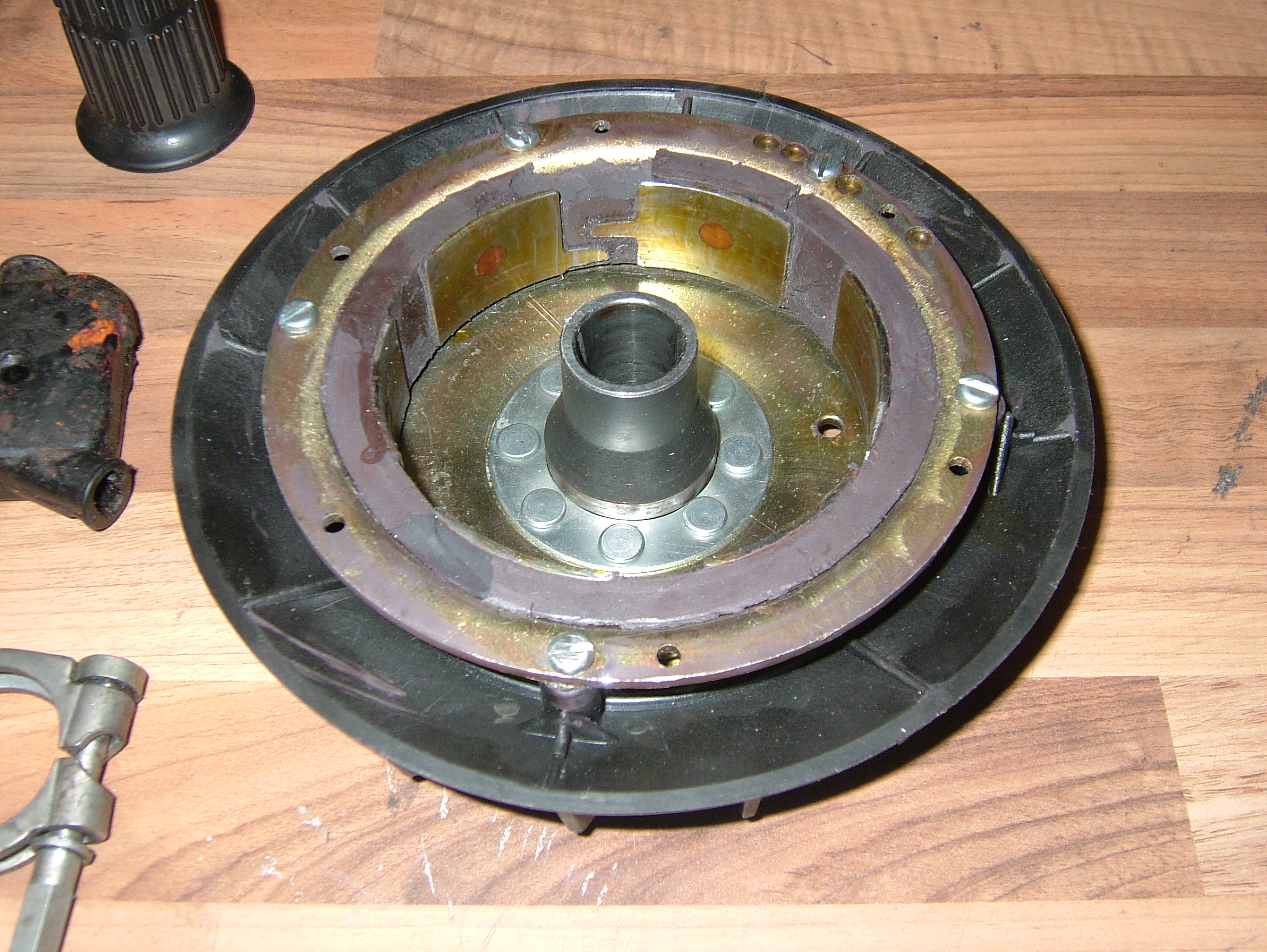

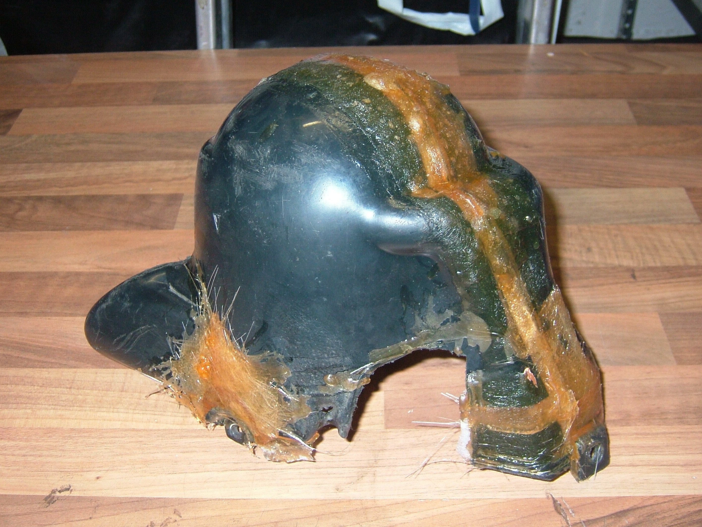

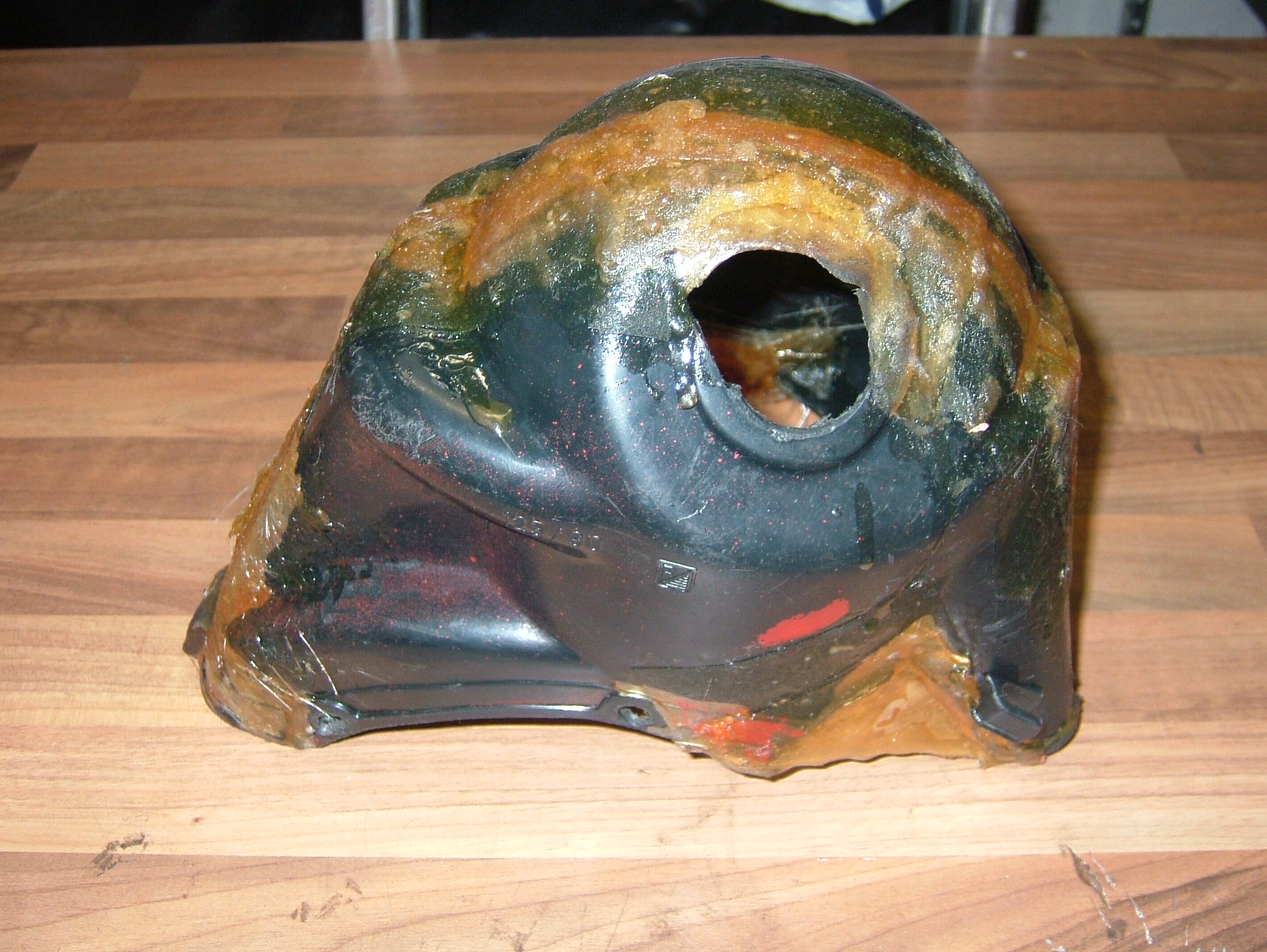

  1. Biete diese Teile aus meinem Keller an und nur hier Standort Düsseldorf.Alle Teile sind gebraucht.Bei dem HP 4 Lüfterrad ist der Magnetring gebrochen deshalb wird nur der Kranz angeboten,wer das ganze Lüfterrad haben möchte,kann es gerne haben.Möchte gerne alles zusammen für 20€ inkl. Porto(Deutschland) verkaufen. PV Griffe für Lenkerblinker 2 Vergaserklemmen Kabelbaumverbindungsbuchse PV Ansaugstutzen orginal Schaltklaue orginal schaltet einwandfrei HP 4 Lüfterrad(kranz) Magnetring defekt PV Zylinderhaube für Höhergelegten Zylinder

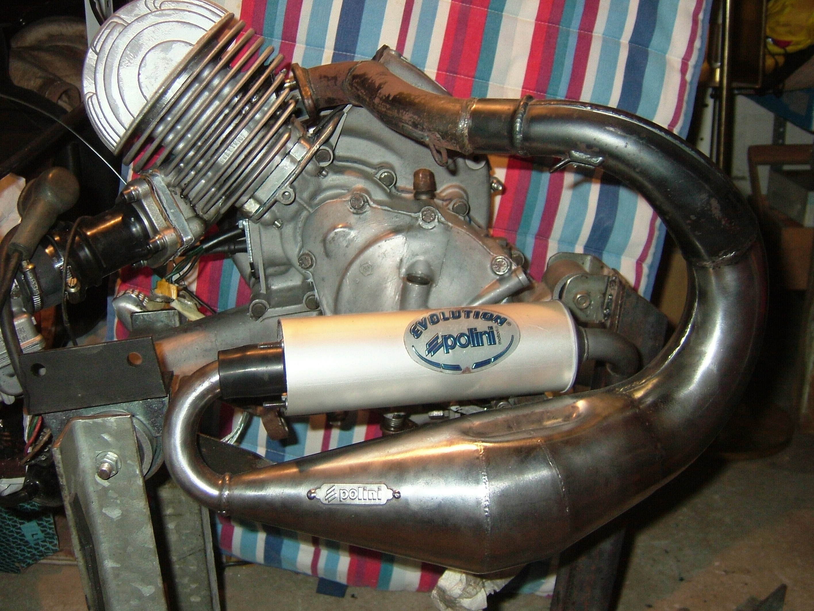

  13. Ich ergänze: -Quattrini M1L+höhergelegt oder nicht -Mikuni Vergaser -Membrane mit Spacer oder nicht -Kurbelwelle nach Hersteller -Franz Auspuff

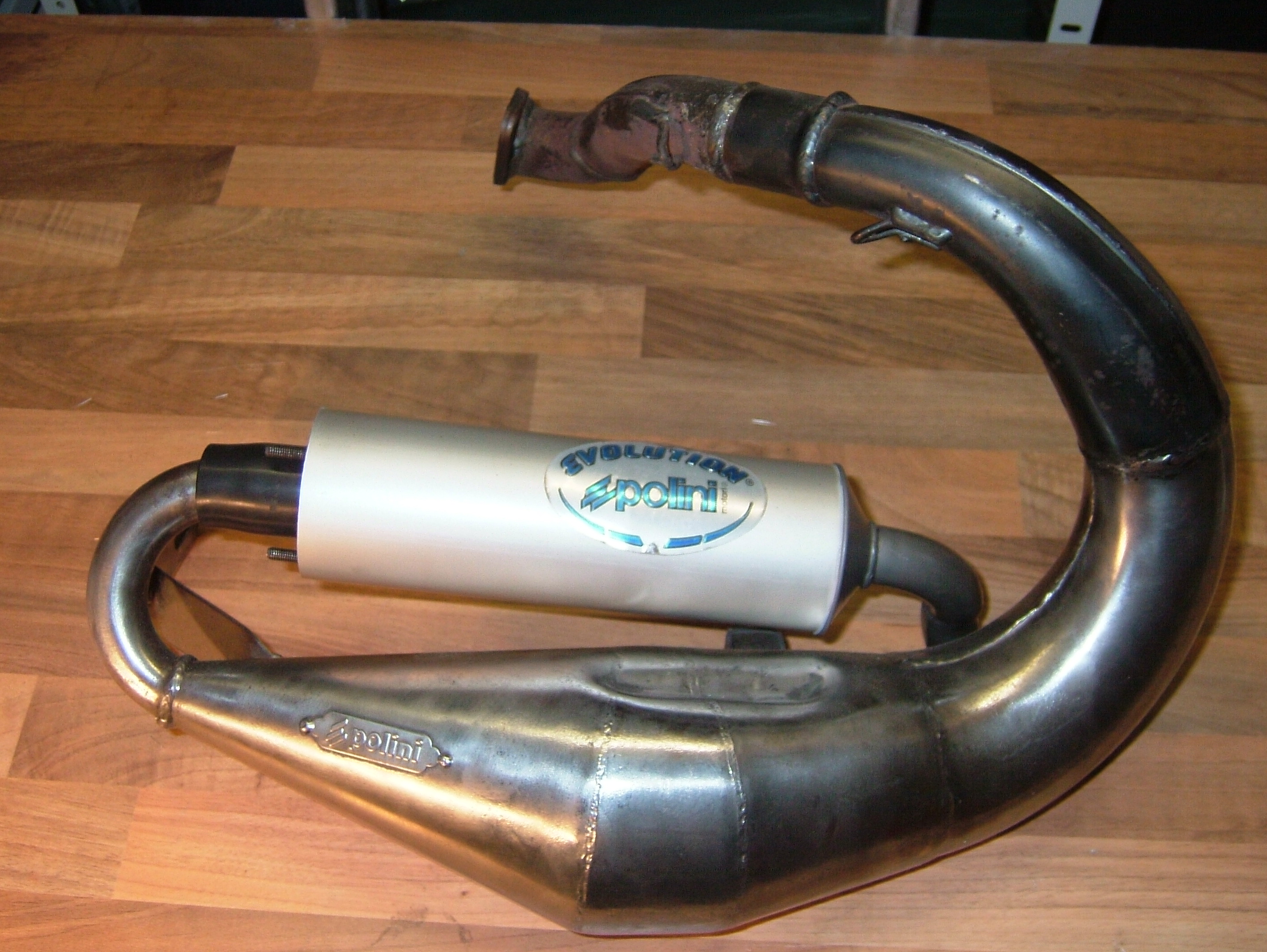

    Nehme den Bitubo hinten!Bitte PN Gruß Rollersven

  23. Also,ich habe ihn auf einem 133er gefahren(plug&play) und kann sagen,daß er ein schönes langes Band hat und denke auf einem bearbeiteten Zylinder wird das auch eine Straßenrakete.Die Lautstärke ist für die Straße OK und ist Gepäckfachtauglich.Was will man mehr?
