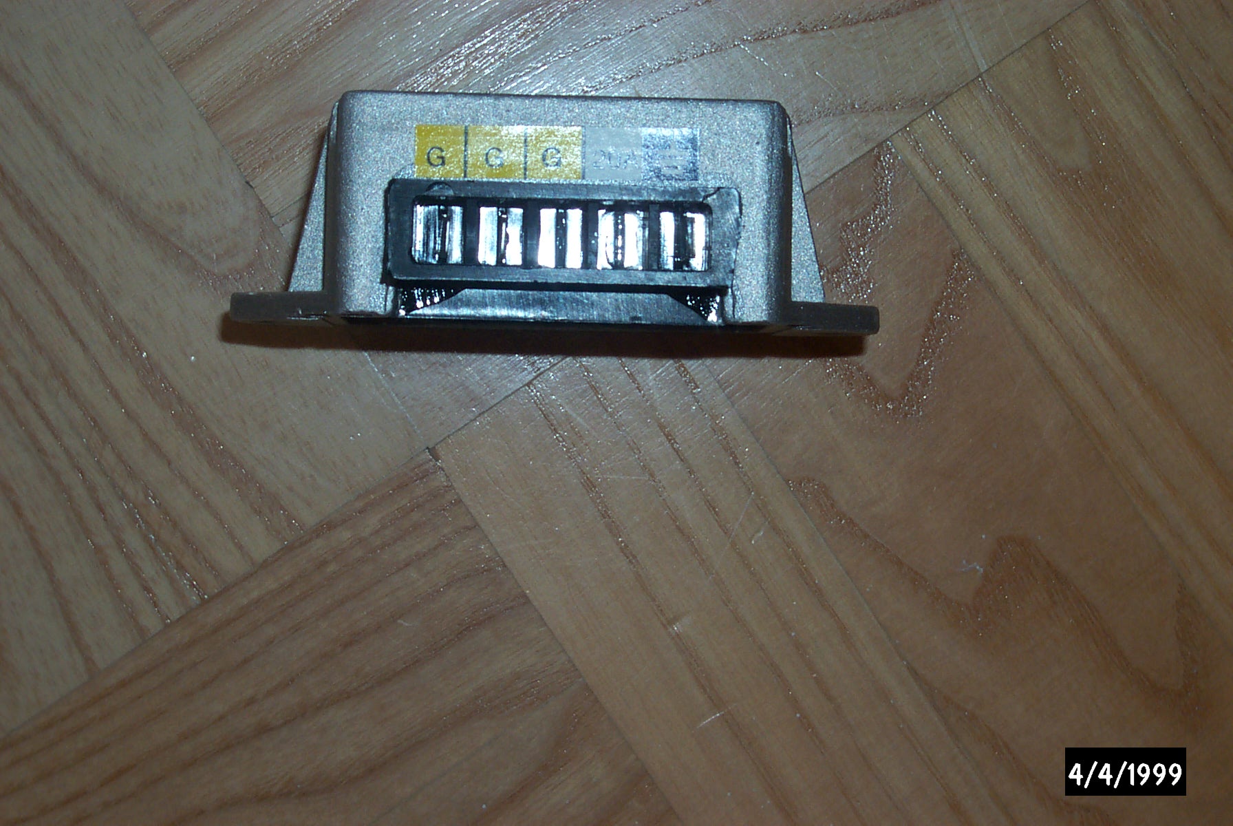

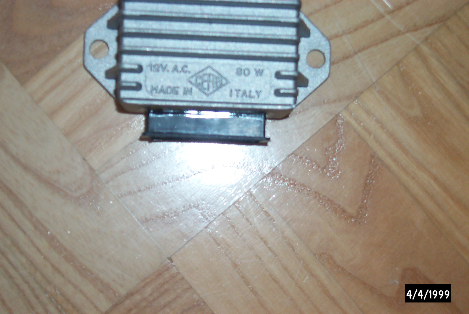

Hallo Habe mir wie auf den Bildern zu sehen ist diesen Spannungsregler gekauft. http://www.scootercenter.com/catalog/produ...roducts_id=4498 Aber wo schliese ich die ungeregelte Spannung und die geregelten 12V an Der Regler hat 3 Anschlüsse ,was auf dem Bild schlecht zu sehen ist. rechts 1 Anschluss Masse und ganz links 2 Anschlüsse. Gruß einbi

Hallo Kann ich mir nicht vorstellen dass es den Spannungsregler wegen der schlechten Masse zerlegt. Kauf dir einen neuen, ich tippe zu 99% dass es der Spannungsregler ist. Gruß einbi

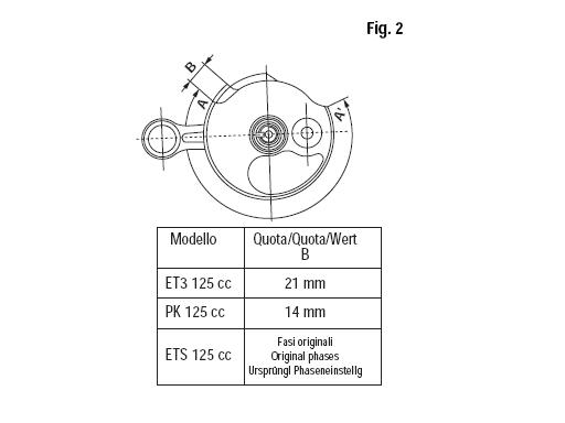

Hallo So wie ich dich jetzt verstanden habe ist dann der Cut von 130 Grad wie auf dem Bild von A zu A`. Kann ich dann bei einem DR auch die 130 Grad nehmen? Wo nehme ich das Material zum Wuchten der Welle weg?

Hallo Genau an dem Link habe ich mich schlau gemacht. Genau dass ist ja dass was ich nicht weiss wieviel ich von der Kuwe wegfräsen muss. Überströmer 109,2Grad lt dem Rechner. http://www.scooterrace.net/2t-tools/steuerzeit/ Das bedeutet dann so wie ich es verstehe dass die Drehschieberdichtfläche vom OT gesehen rechtsherum(Uhrzeigersinn) auf dem Bild die rechte kante des roten Bereichs bei 109,2Grad aufmacht. Die rote Bereich ist ja die Fläche der Wange die den Einlass verlängern soll,oder? Das sind doch die 109,2 Grad die mir der rechner angegeben hat.

Hallo Danke erst mal für die ausführliche Anleitung. Ehrlich gesagt kann ich mit den 109,2 Grad nichts anfangen. Ist dass die Gesamteinlasszeit oder der Zeitpunkt wo die Drehschieberdichtfläche gerade öffnen soll. Wie auf dem Bild der rote Bereich zu sehen ist, ist dass der Bereich der weg soll. Ist dann die rechte Kante des roten Bereichs die 109,2 Grad links herum zum OT gesehen? Wo soll ich dann die Unwucht wegfräsen? Es sind immer so die Kleinigkeiten an denen es hapert! Will mir aber nicht gleich eine neue Kuwe kaufen müssen,blos weil ich was falsch verstanden habe und eine KuWe verfräst habe. Gruß einbi
