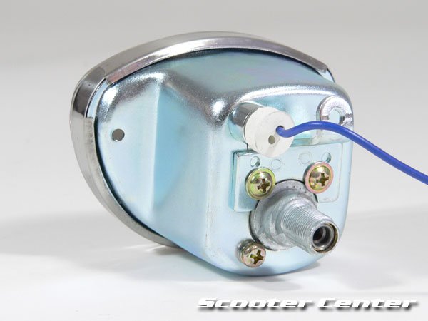

Hallo Habe mir jetzt eine 5 mm LED weis, 22000 MCD mit einem 470 Ohm Vorwiderstand eingebaut. Dazu habe ich die LED in eine Led Fassung gesteckt die einen Aussendurchmesser von ca. 7mm hat und den Rest mit einen Isolierband auf die 10 mm des Durchmessers vom Tacho draufgerollt. Ist zwar nicht die perfekteste Lösung aber die Diode sitzt fest und erfüllt den Zweck. Im Bild zu sehen ist die Originallampe,an der Stelle sitzt meine LED mit Sockel der mit Isolierband auf 10 mm erweitert wurde Gruß einbi

Hallo Habe bei meiner V50 einen PV 125 Lenker mit diesem Muscheltacho aber ohne Leuchte. Wo bekomme ich dieses Leuchtmittel als ersatzteil. Habe gestern einen Beitrag gelesen wo man die beim Conrad glaube ich bestellen kann weiss aber um die Bohne nicht mehr wie die Bezeichnung war, oder hat einer zufällig den Link von dem Beitrag? Gruß einbi
