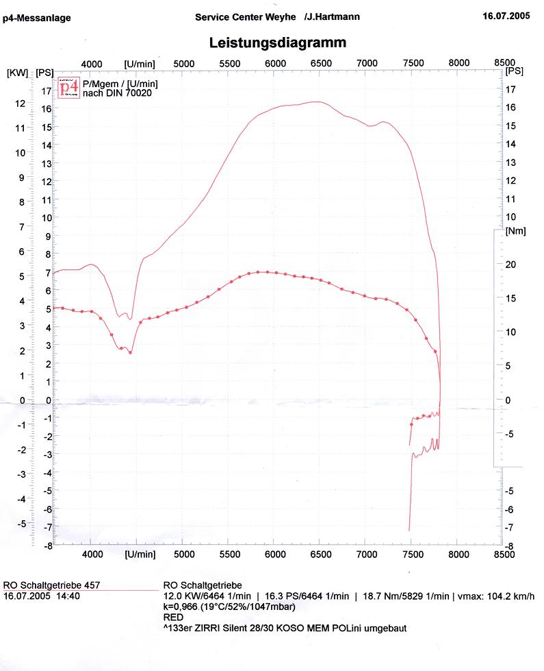

  2. Hier mal meine Kurve, allerdings noch mit Polini Kopf und noch nicht richtig einstelltem Vergaser. Außerdem wurde im 4. Gang gefahren, was sich wohl auf die Drehzahl ausgewirkt hat.
  3. Noch mal zu meiner ersten Frage, wie bekomme ich dieses Loch bei ca.4500rpm weg? Ist das "nur" der Vergaser oder kann es auch etwas anderes sein? Kann man genau genau sagen, ob es z.B. an der Hauptdüse, Nebendüse liegt?

  5. Ich hab mir jetzt noch mal meine Kurve mit dem Polini Auspuff angeschaut und festgestellt, dass ich eine Endgeschwindigkeit von 98 km/h bei etwas über 9500 rpm hatte. Die Messung wurde auch im 3. Gang gemacht. Es war die gleiche Primär verbaut und alles Andere war auch gleich. Könnte es sein, dass nur die Umdrehungsangabe falsch ist? Die Leistung mit Polini war 13,6 Ps und 12,8 Nm. Nach Popometer kommt mir die Drehzahl auch höher vor. Der Erste dreht, laut ET3 Tacho, bis knapp 60.
  6. Richtig, da war doch noch was. Ich habs zwar nicht mehr genau im Kopf, aber soweit ich mich erinnere waren das: Überstrom 124° Auslass 185° Vorauslass 29° Auslassbreite 68% Edit: Der lauf war im Dritten.
  7. Ich war dann mal mit meinem Polini 133er auf dem Prüfstand. Ich bin ein wenig erstaunt, dass der Zirri so wening dreht. Motor setup: 133er (bearbeitet wie Worb5) mit 5mm Fudi Zirri Silent HP4 Keihin Vergaser 28/30mm 2,56 Primär Lippenwelle 2Klappen Polinimembran mit 0,4mm Plätchen .... Zwei Dinge stören mich: 1. dieses Leistungsloch bei 4500 rpm 2. warum dreht das Teil nur bis 7500 ( meine Polini Banane hat bis 9000 gedreht)
  8. Zündung steht auf 19 v.OT . Ich wollte mit der QK auf 1,1mm gehen und dann die Zündung wieder etwas zurück nehmen (17 bis 18 v. OT.)
  9. 133er Unten 3,2mm Oben 1,8mm abgedreht 5mm Fudi Keihin/Koso Nachbau 28/30mm Polini Membran auf 2 Klappen 0,4mm mit Ausschnitten in den Klappen für zwei 0,3mm Membrane HP4 Zirri Silent 2,56 Primär Membranwelle Der Motor hatte mit dem Polinikopf 16,3PS und 18,7Nm Morgen werde ich den Andi mal anrufen und nachfragen, ob ich auch am Kopf was abdrehen kann. Am Zylinder geht nichts mehr, da die Dichtfläche schon plan mit der Kühlrippe ist.
  10. Ich hab mir nun einen Malossi 136er kopf für meinen Polini 133er beim Worb bestellt. Laut seiner Angabe soll er eine QK von ca 1mm haben. Bei mir hat er 1,5mm! Mein Zylinder ist unten 3,2mm und oben 1,8mm abgdreht und eine 5mm Fudi ist verbaut. Mit dem Zirri Silent und der 2,56 Primär zieht er den 4. Gang leider nicht mehr ( .Ich hatte mir von dem Malossi Kopf erhofft, daß es wieder klappt. Jetzt hatte ich gedacht, mit der QK auf 1,1mm runter zu gehen. Wo soll ich nun abdrehen, am Kopf oder am Zylinder und sind 1,1mm noch fahrbar? Die Kiste soll ja auch mal ne längere Tour durchhalten.
