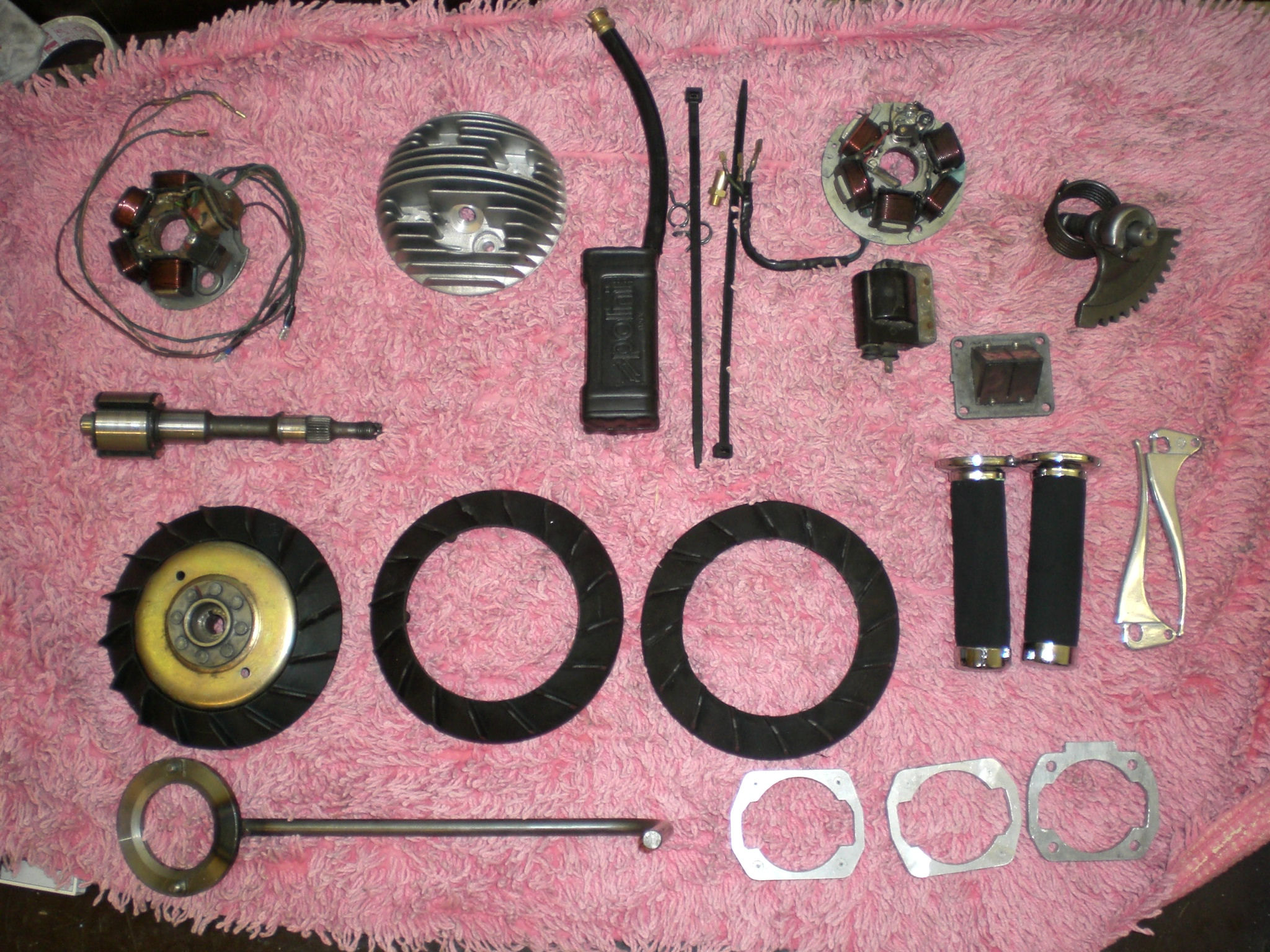

  18. Neu oder gebraucht, muß kein kompletter Satz sein, alles anbieten Gruß Fizz
