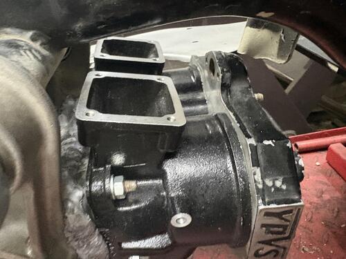

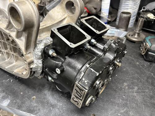

Lambretta Getriebe mit RD350YPVS Motor

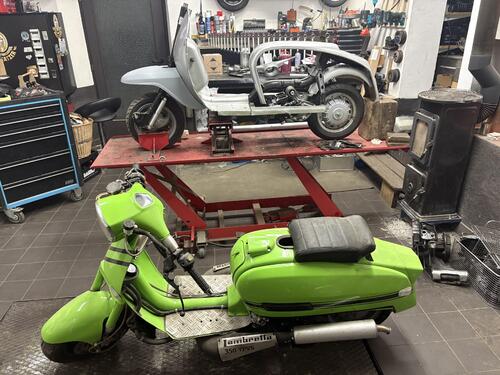

Ich möchte eine „Road Version“ bauen silberne im Hintergrund und dann die grüne mal ans Leistungslimit

So endlich sind die Auspffanlagen verlegt und geschweißt, so dass sie in der Kurve nicht aufsitzen. Montag gehts weiter ....................

so, jetzt gehts mit dem Projekt weiter. Als erstes baue ich jetzt mal 2 passende Auspuffanlagen für den RD Motor:
