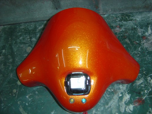

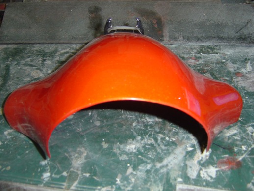

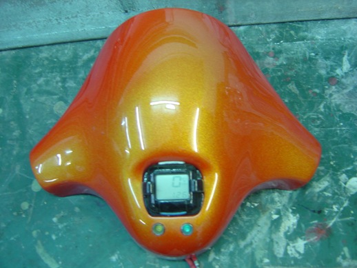

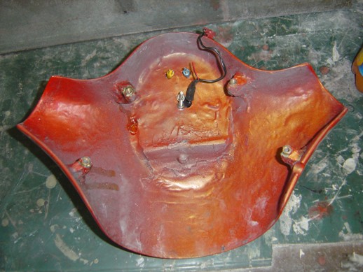

Wie auf den Bildern zu sehen ist, eine Dropbar Abdeckung mit eingelassenem Digitaltacho von Sigma und 2 Kontrolleuchten für Blinker und Fernlicht. Der Geber für den Tacho wurde abgeknipst, kann aber ohne Probleme wieder angelötet werden. Zusätzlich ist eine Beleuchtung für den Tacho mit angebaut. Alles sauber lackiert in Orange Effektlack. Kosten soll sie 79 ? inclusive Versand. MfG daniel
