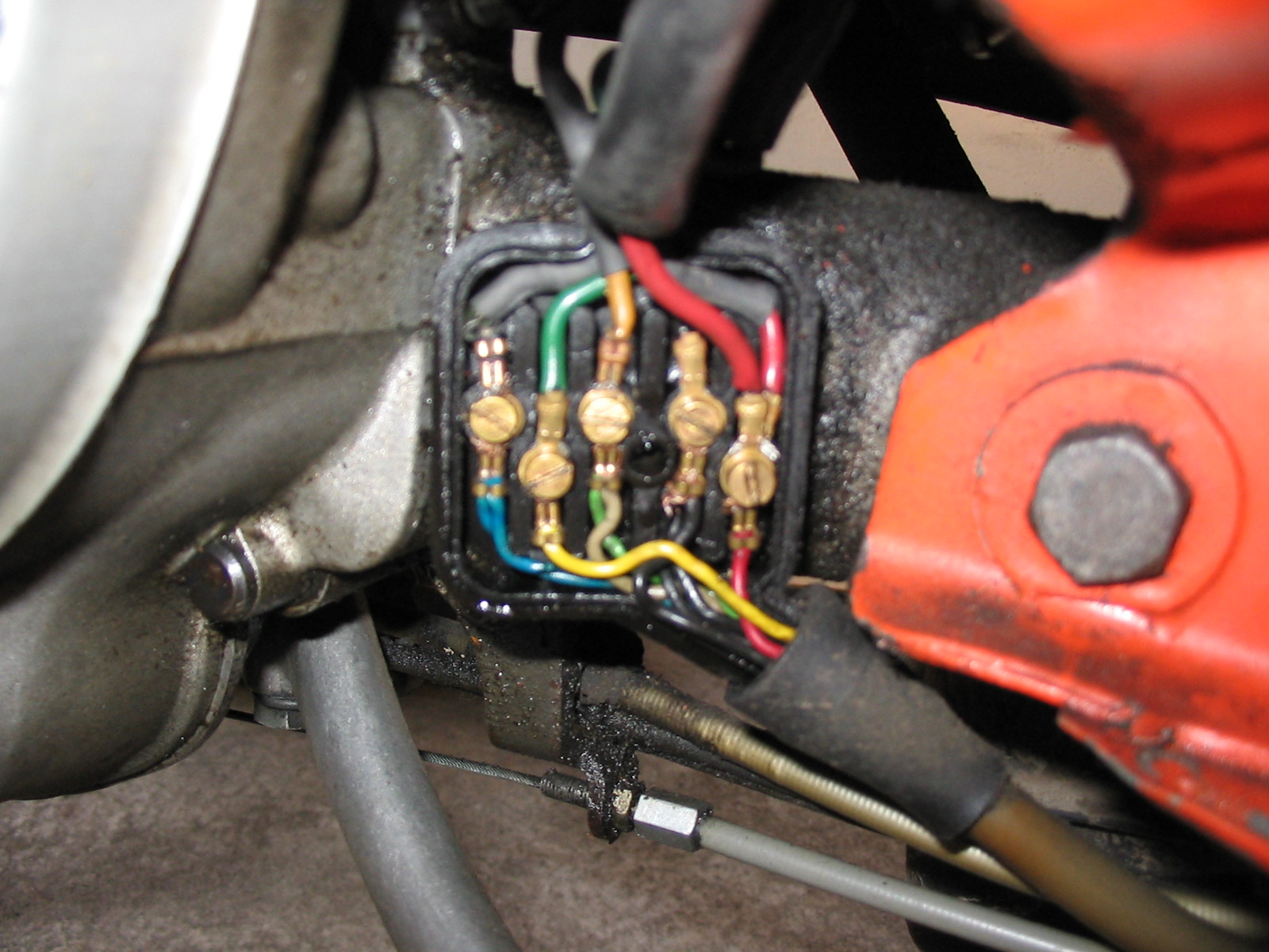

kabelkästchen sieht so aus (siehe bild) am besten schreibst dir mal die farben auf, ...was mit welchem kabel verbunden ist, ist für´n zusammenbau hilfreich!

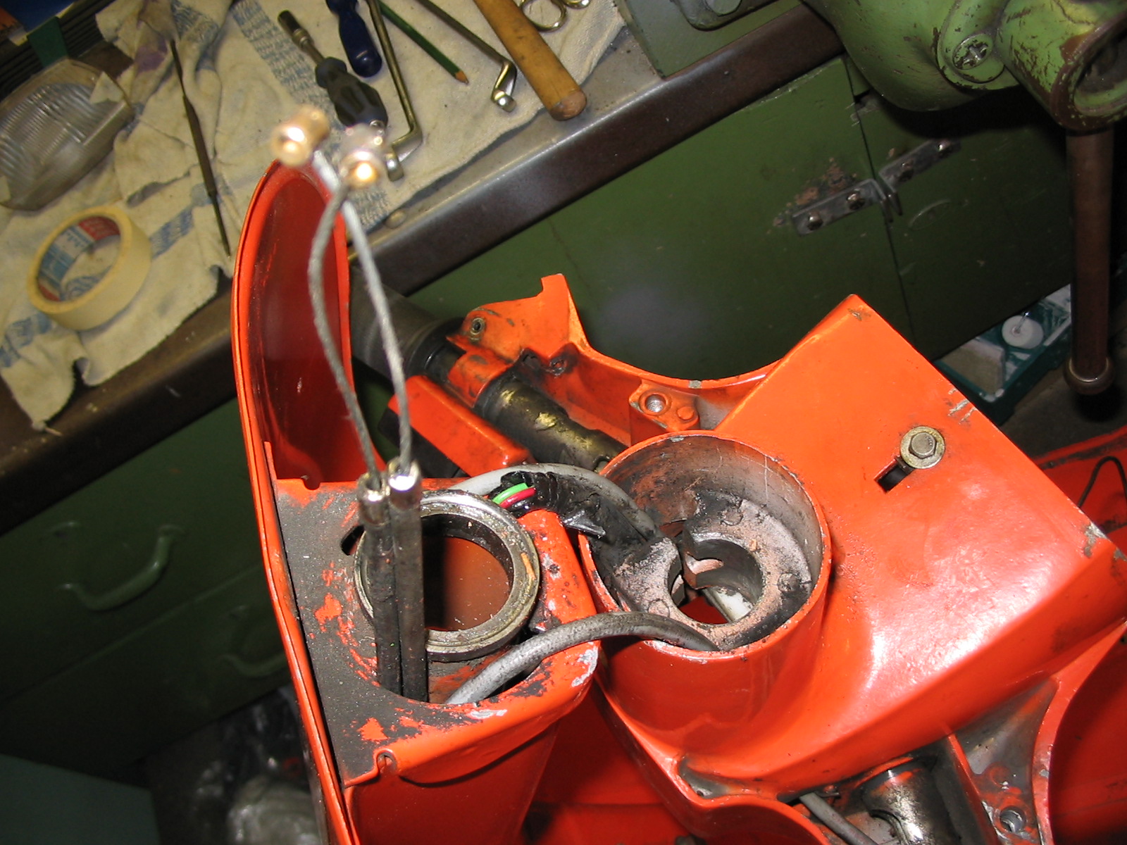

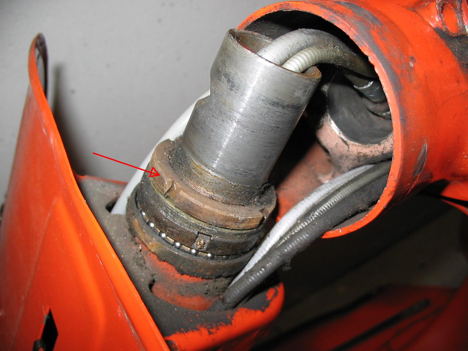

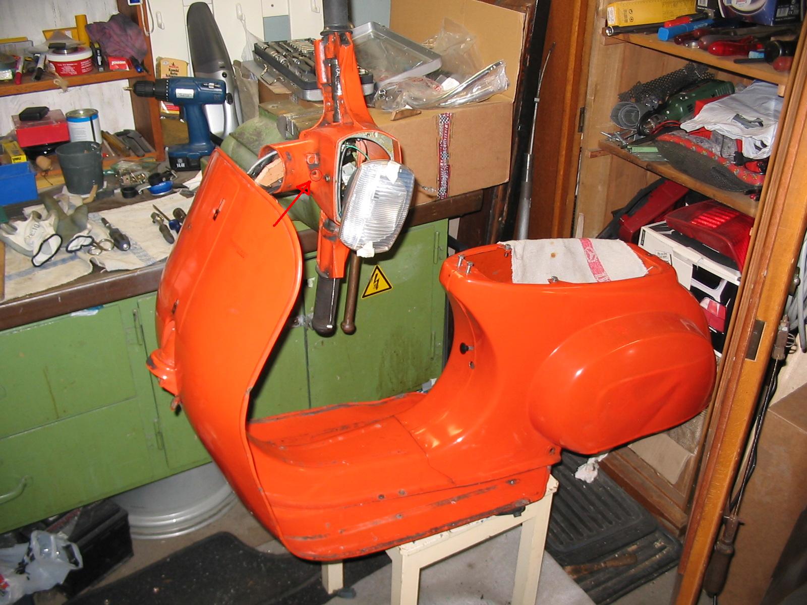

tach ellen, wie ich lese bist du wohl bald bei level 2 angekommen, sprich gabel raus und so.... stell dir mal ein paar bilder von meiner restaurationsdoku rein damit du siehst wat da so auf dich zukommt. aber keine sorge, is alles machbar, absolut alles !!! Gabel ausbauen: Klemmschraube am Lenker lösen (Kreis im Bild27) Bremszug (vorne) aushängen Tachowelle vom Tacho lösen (Tacho ist von vorne mit ner kl. Schraube fixiert) (Kreis Bild66) Lenker mittels bissel Drehung nach oben abziehen (Kabelzüge sollten "nachrutschen" können) Obere Nutmutter lösen+abschrauben (Bild 54), zweite Nutmutter auch abschrauben, Achtung: nun rutscht dir die Gabel schon unten raus edit meint das die bilder nicht bezeicnet sind.... ich hoffe du kommst auch so klar...- 50N Special fahrbereit machen - Fragen zu allen möglichen Themen
