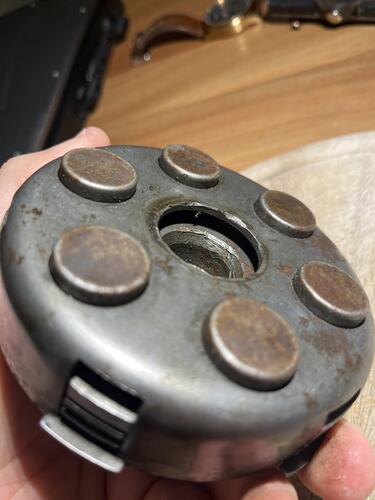

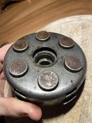

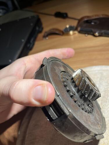

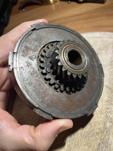

Servus, ich habe meinen Motor zerlegt und einiges weggeworfen. Jetzt hab ich noch die Kupplung in der Hand. Brauch jemand sowas? 15€? In München.
