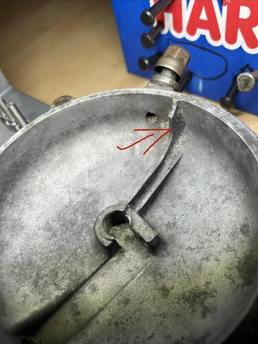

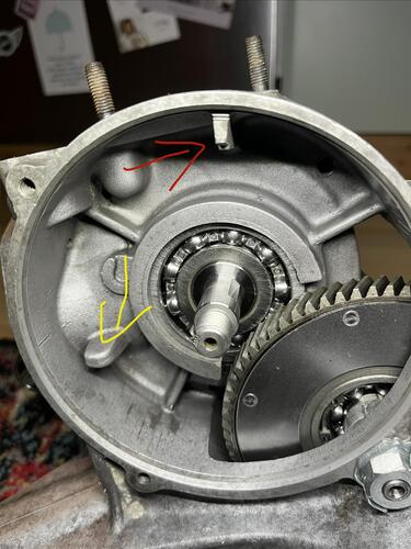

Servus zusammen! Wenn ich eine Cosa Kupplung in einen VNX1M, also PX 125 stecken will, muss 100% dieser Steg in “rot” raus. Kann mir jemand sagen ob der im “gelb” auch bearbeitet werden muss? Den Deckel lasse ich zur Sicherheit ausdrehen. Müsste hier auch “rot” weg? Gruß
