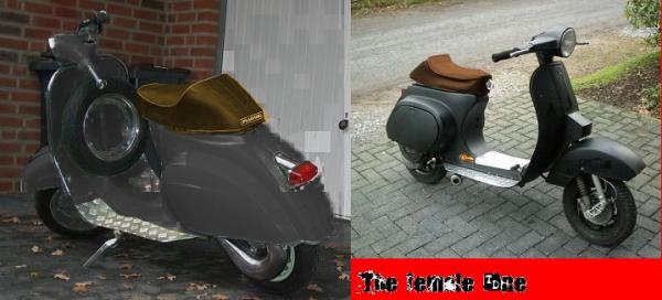

servus, hab mir mal erlaubt nochmal die mühe zu machen und die bilder auf die schnelle farblich anzupassen - zumindest so gut es ging.... gruss philipple
Servus, hab mir mal erlaubt ne kleine dezente farbkorrektur anzuwenden, damit du einen eindruck davon bekommst, wie das teil aussehen würde. kannst mir auch ein bild von deinem traum-roller schicken, dann pass ich dir die farben an. bin designer, von daher kein problem...
