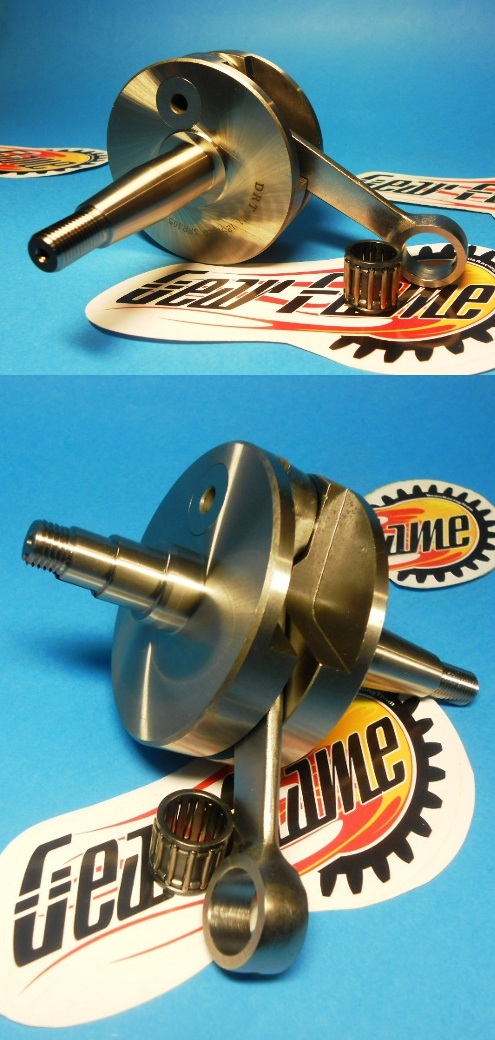

  2. Hat der DRT Zapfen ein besseres Pressmaß als der BGM? BGM ging mit 5 Tonnen zusammen...war das zuwenig? Ist die 52,9er mit 102er Pleuel überbreit? Ich glaub auch langsam dass ich mir einfach ne BGM hole und die einfach immer nach 30 Stunden rauswerfe...

  6. Baut die breiter als ne reguläre Welle? Sind die Falc Wellen die einzigen, die breiter bauen?

  9. Die Falc Vollwangendrehschieberwelle (Undie weiss welche ich meine...) hat eine Wangenbreite von 14,35mm.
  10. PM Ich kenn die hier, hab aber noch keine Erfahrungswerte darüber gehört. Kann da jmd was dazu sagen?
  11. Erstmal nichts. Außer dass die Wangen genauso breit sind wie bei meiner MMC, die ja das zeitliche gesegnet hat.
  12. Eine MMC Vollwange mit BGM Pleuel und Wolfram-Gewicht, lief am Anfanng der Saison butterweich, hat dann aber mit der Zeit immer ein bisschen mehr zu rappeln angefangen. Die Passung war nach der Saison durch die ganze Drehzahlprügelei im Arsch, kann also Uncle Tom erstmal nicht bestätigen.
  13. Also das ist jetzt nur meine Vermutung: Es nützt sicherlich nichts, nur eine von beiden Wangen breiter zu machen (schwächstes Glied in Kette). Demzufolge würde bei gleichmäßiger Verbreiterung beider Wangen das Pleuel um eben jenes Maß der Verbreiterung wandern. Außer es gibt hier einen konstruktionstechnischen Trick, den ich nicht aufm Schirm habe. Edith sagt noch: Klar, oder man nimmt auf beiden Seiten vom Gehäuse was weg. John hatte aber nur 2mm Limaseitig bei seiner Falcwelle weggenommen. Da gibts wohl auch Varianten zwischen den Falcwellen...
  14. Japp, geteilte Lager (zB NU) und ungeteilte (zB Rillenkugellager) haben nichts mit Los-/Festlager zu tun. Was ich gestern mit wheelspin noch im Gespräch hatte ist, dass ggf. die Stabilität des Gehäuses darunter leidet, wenn man die 2mm wegfräst. Ist aber nur ne Vermutung erstmal, klar.
  15. Ich denke John meint mit "Festlager", dass er keine geteilten Lager mehr verwendet. Aus maschinenbautechnischer Sicht wird er sicherlich weiterhin ein Fest- (Kulu) und ein Loslager (Lima) haben.
  16. Die muss man eben ausdistanzieren, wie John eben sagte. Weitergehende Fragen bitte in nem passenden Topic stellen,danke.
  17. Das Lima Lager wird also generell zwischen dem Absatz auf dem Stumpf der Kurbelwelle und dem Anschlag im Gehäuse gehalten. Es wird aber in jedem Fall etwas Möglichkeit zum Wandern haben, weil ja das Festlager auf der Kuluseite ist, korrekt? Und weil das 6005er 2mm schmäler ist als das 6204er und die Welle 2mm breiter baut, hat man den Normalzustand wieder hergestellt. Hab ich das richtig verstanden?
  18. Magst kurz erklären, warums bei den normalen Lagern wandert und bei dieser nicht? Hab keine Erfahrung mitm 6005er.
  19. Hm, also ist jede Wange 1mm breiter als regulär? Wieso hat man eigentlich beim 6005er bei den normalen Wellen nen Spacer gebraucht? Ist doch eigentlich wurst wo es sitzt, oder?

  21. Moin! Die Frage ist: Sind die Wangen der Falc Vollwangenwelle 51/105 breiter als die der herkömmlichen Vollwangenwellen? Oder haben lediglich die Wangen einen größeren Durchmesser? Cheers! Mike
