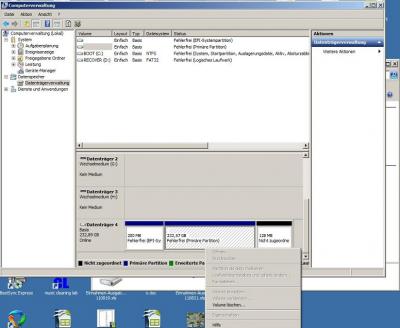

Danke für den Tip - kann leider "Laufwerksbuchstaben zuweisen" nicht anklicken, der ist eingegraut.
Angehängte Bilder: Datenträgerverwaltung.jpg
Watt nu?

Kann es ne Lösung sein, den Kartenslots (F, G, H) andere Buchstaben zuzuordnen, damit ein niedrigerer Buchstabe für die ext. Festplatte frei wird?

ich sehe in deinem bild die usb platte gar nicht aufgeführt

Doch, Datenträger 4 ist die usb Platte.

Sind Daten drauf? Sonst würde ich mal "Volume löschen" (ist laut deinem Screenshot ja die einzige verfügbare Option) ausführen und dann schauen, ob sich die Platte dann neu formatieren und partitionieren lässt.
Wenn die Platte auch von keinem anderen Rechner korrekt erkannt wird, tippe ich mal auf Plattendefekt.

Voume löschen fällt aus, weil Daten drauf sind - und nicht meine.
Platte ist eine Samsung HM250Ji. Gehäuse steht R4-G006S drauf.
USB Stecker vertauschen, wie soll das gehen? sind doch beides USB Stecker. Quasi in Reihe: aus dem ersten Stecker geht ein dünneres Kabel ab mit dem zweiten Stecker dran.
Hab jetzt auch nochmal zuerst die Stecker in den Rechner, dann in die Festplatte zu stöpseln: keine Änderung. Wird in der Datenträgerverwaltung angezeigt, aber ich kann keinen Buchstaben zuordnen. Kurios.
