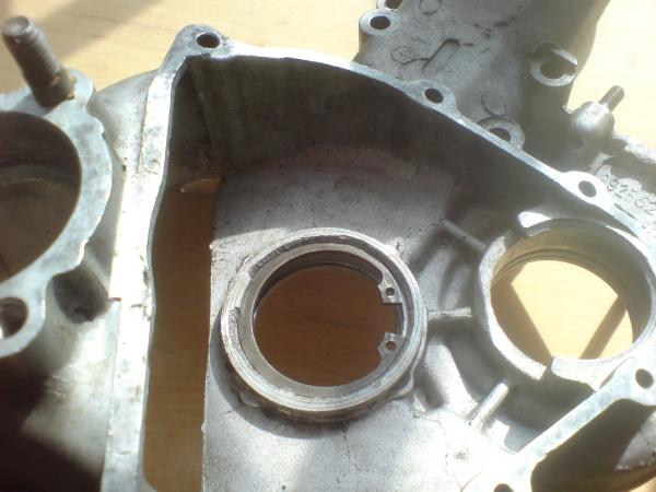

Hallo liebe Leute!!!
Wollte mal ne Frage in die Runde werfen! Mein Problem ist, dass der Vorbesitzer versucht hat die Lager zu tauschen ohne den Sicherungsring zu entfernen. Gewalt ist nicht die Lösung.
Angehängte Bilder: Lager..JPG
Wer kennt den im Raum Berlin Leute die einen Motorblock Lichtbogen ( WIG ALU ) schweisen?!
Wünsch euch noch eine schöne Woche Oli

Muss man ja nicht zwingend schweissen, kann man ja auch schrauben. Hat Kobold nicht ne Lösung im Angebot?

Ich habe das mal bündig abfräsen lassen und einen Spanndeckel drehen lassen und mit 4 stk schrauben angeschraubt

Hatte das selbe Problem bei einem Motor, der Kobold macht das!

ganz genau.Schweissen ist an der Stelle völlig fehl am Platz,daß Gehäuse wird sich dort verziehen.Außerdem ist es extrem aufwändig eine neue Nut für den Seegering einzubringen.Denn den kann man nicht drin lassen und einfach drüber schweissen...
Kobold und gut!

... außerdem ist an dieser Stelle der Guss sicherlich "porentief" mit Öl kontaminiert und lässt sich beschissen schweißen.
