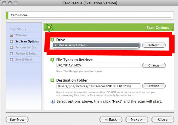

Canon Eos 400d verbunden per usb kabel an mac book pro der neusten Generation.
Beim öffnen und arbeiten mit Card Rescue öffnet sich folgendes Auswahlfenster....
Angehängte Bilder: Bildschirmfoto 2010-03-10 um 17.37.05.jpg
Mann soll ein Laufwerk auswählen, nur zeigt er mir in dem Schieber kein Laufwerk an.
Und genau das ist das Problem welches es zu beheben gibt und bei dem ich nicht weiter
komme.

Antwort: Ausgerechnet Canon Kameras kann man auf dem Mac leider nicht mounten. Hab selber ne 10D.
Canon verhindert irgendwie, dass sich die Kameras über USB als Massenspeicher zu erkennen geben.
Ist ein bekanntes Problem.
Vivanco-Billig-Kartenleser kaufen und gut is'.
