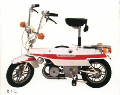

Moin zusammen,
wer hat denn noch einen Motobecane Moby X1 Faltroller?
Eingefügtes Bild
Wir haben in Reinberg auf der Oldtimermesse ein solches Röllerchen erworben. Fährt prima, aber leider fehlen an unserem Teil die Kunststoffverkleidung des Rahmens. Hat jemand von euch sowas noch, oder weiss jemand wo man sowas noch bekommen kann?
Gruss Brauni :rotwerd:
Edith sagt: " Man beachte in der Mitte des Rahmens den Griff zum Wegschmeissen!"

Der Motor ist identisch mit dem von der normalen Moby bzw. Minimoby.
Die Plasteteile/Abdeckungen sind in der Regel kaum noch zu bekommen.
Evtl. bei Ebay-Frankreich, wenn überhaupt.
Eine Mobilette ist das aber nicht. Die haben einen anderen Motor.
Mobilette-Motor ist schwingend aufgehängt wie beim Peugeot 103/104er.
Moby/Minimoby-Motor ist fest im Rahmen verschraubt. Leider
brechen da öfter mal die Rahmenlaschen für die befestigung :???:
Irgendwo in meiner Garage müßte ich noch ein paar Kleinteile vom Motor haben.
Nen halbes Gehäuse müßte auch noch da sein.
Bei interresse PM.
MfG Bertram

Schönen Dank Bertram,
aber primär suche ich die Verkleidungsteile. Der Motor läuft prima.
Gruss Brauni :cool:
P.S.: wenn ich garnichts finde, werde ich die Verkleidung wohl aus Alublech machen.
