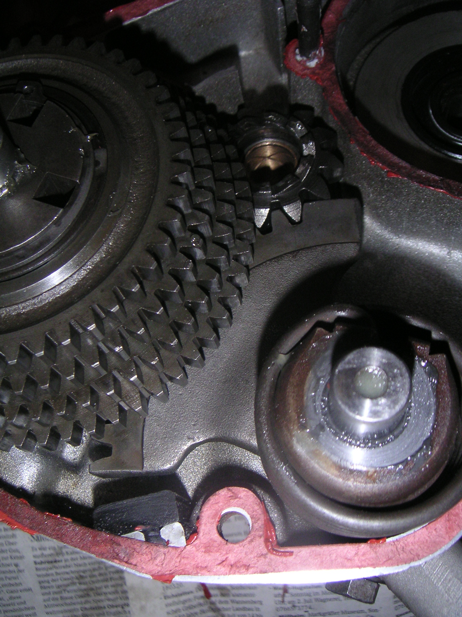

Nein hab das originale drinn gelassen. Hab den Motor gerade noch mal gespalten und das Problem gefunden. Leider weiß ich keine Lösung. Wenn ich den Kickstarter durchdrücke rückt das Kickstarterritzel aus wenn ich den Kickstarter loslasse rückt das Ritzel aber nicht mehr ein und streift dann am 1. Gangrad, daher auch das wiederliche Geräusch. Warum rückt das Ritzel nicht mehr ein? Ich geh mal kurz ein Photo machen und stell es dann hier rein.
kann das sein, das mein Kickstarterkranz zu weit unten sitzt?

Das Kickstarterzahnsegment muss in Ruhestellung ganz am Anschlaggummi unten anliegen, damit das Kickerritzel zurückgezogen wird. Nachprüfen, warum die Kickstarterwelle nicht ganz in ihre Ruheposition zurückgeht und Ursache beseitigen...
Das Kickstartersegment geht aus dem Grund nicht in Nullstellung, weil das Kickstarterritzel nicht mehr zurückgedrückt wird, das sind die paar Zentimeter die fehlen, ich komm aber nicht drauf warum
Muss das Kickstarterritzel auch im offenen Zustand der beiden Motorhälften zurückrücken, oder geht das nur im montierten Zustand der beiden Hälften in Verbindung mit der Nebenwelle?
Manuell geht das, es fehlt nur ein kleiner Tick um das Ritzelzurückzudrücken. Nochmal, muss das Ritzel auch in geöffnetem Zustand wieder einrücken?
Hast du was am Kicker an sich gemacht?
Bei mir ging es auch nicht ganz zurück, hatte ne verlängerte Schraube, weil ich das Gewinde vermurkxt habe.
Und die hat dann am Gehäuse angelegen.
Ne ist alles beim alten, wie gesagt, wenn ich das Ritzel von Hand runterdrücke geht er ganz normal zurück. Hab jetzt Probeweise das Gehäuse ein paarmal auseinander und wieder zusammengebaut und immer wieder den Kickstarter betätigt. Es scheint zu funktionieren, im Zusammengebauten Zustaen. Kann mir jetzt höchsten vorstellen, das ich beim Zusammenbauen minimal verkantet bin und das nicht gemerkt habe
Fehler gefunden!!!! Nebenwelle ist minimal zuweit rausgestanden und am Kickstarterritzel gestriffen. Wohl nicht aufgepasst beim montieren. Und wieder was gelernt. Danke trotzdem !
