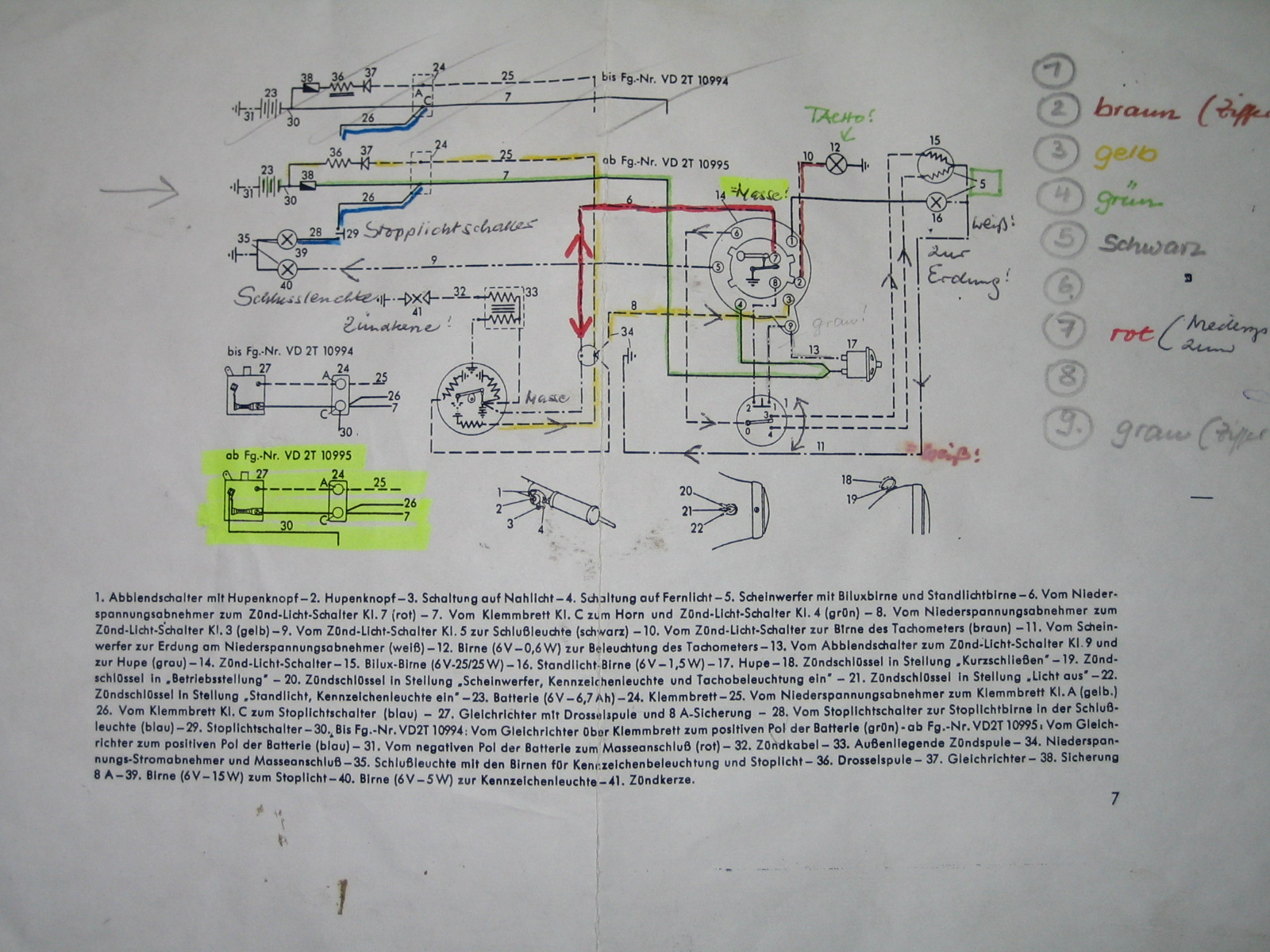

Grün und gelb gehen an den Gleichrichter und blau geht zum Stoplichtschalter.
ahjo die hat keine batteriezündung..vergiss meinen link da oben... eine diode wie klingelkasper schrieb und gut
Ok Diode besorgt, stellt sich für mich immer noch die Frage wie anschliessen.
Habe weiter oben den Schaltplan gepostet.
Könnte mir jemand dabei noch helfen :-D

Das weiße ist eine 8A-Sicherung, jep, die (Selen-)Diode ist die rote Platte ganz unten und das graue steinartige könnte eine Drosselspule sein. Edith hat gerade noch den Schaltplan von renaissance gesehen, es ist eine Drosselspule, die Nr. 36 im Schaltplan.

Hier vorwech ein paar Bilder von der Anschlussplatte mit der originalen Drosselspule dahinter.
Das blaue Kabel oben bei dem gelben kommt von der Drosselspule und sitzt normalerweise auf der Rückseite von diesem Anschluss.
Das gelbe Kabel kommt vom Motor.
Das blaue Kabel unten geht zum + Pohl der Batterie und das grüne zum Zündschloss.
