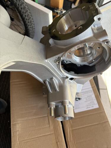

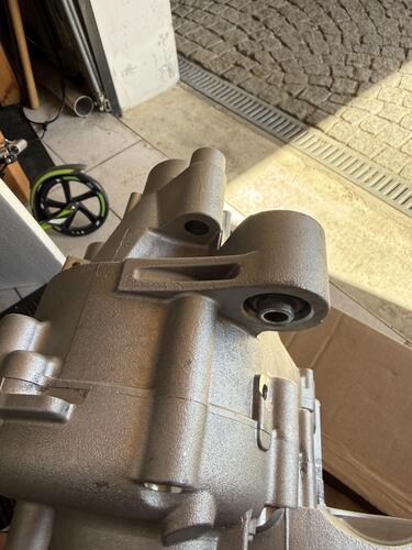

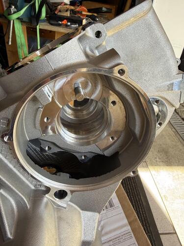

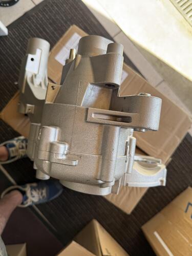

Neue Motorgehäuse von Polini
Die Idee dahinter von Polini: Ein Gehäuse für alles. SI-Vergaser? Geht. Großer Membranvergaser? Geht auch.
Und seien wir ehrlich: Das ist für Polini natürlich ein Traum. Ein Gehäuse produzieren ist günstiger und einfacher als zwei. Vor allem, wenn man die eigene Membranlösung gleich mit ins Schaufenster stellen kann.

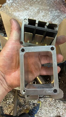

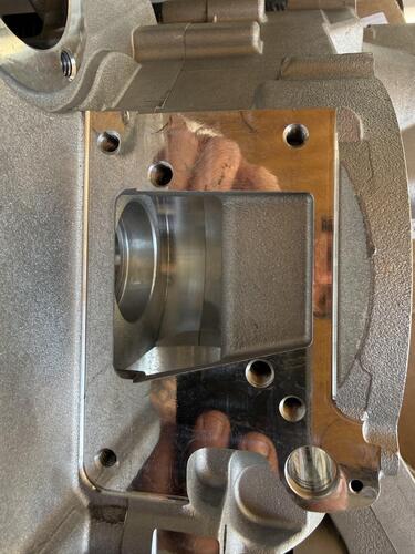

Was ich allerdings nach wie vor nicht verstehe, ist die SI-Membran. Technisch bleibt für mich die entscheidende Frage: Wo soll damit mehr Durchsatz herkommen, wenn der SI-Vergaser, der Ansaugquerschnitt und die gesamte Einlassgeometrie weiterhin den Engpass bilden? Eine Membran verhindert zwar Rückströmung und kann das Ansprechverhalten verbessern, aber sie vergrößert weder den effektiven Querschnitt noch ersetzt sie einen sauber ausgelegten Einlass. Wenn der Drehschieber ordentlich bearbeitet ist und der Einlass sauber abdichtet, ist das Potenzial in dieser Konfiguration ohnehin weitgehend ausgeschöpft. Dann bringt eine Membran am SI nicht plötzlich mehr Füllung, sondern verschiebt höchstens das Strömungsverhalten ein wenig. Das ist dann eher ein technisches Feigenblatt als ein echter Leistungsgewinn.
Für echte Membran-Setups mit großem Vergaser ergibt das Gehäuse absolut Sinn. Da passt die Konstruktion zum Einsatzzweck, weil der Einlass dann tatsächlich zum limitierenden Faktor wird und die Membran ihren Vorteil ausspielen kann. Aber die SI-Membran? Die wirkt auf mich eher wie eine Lösung auf der Suche nach einem Problem.
