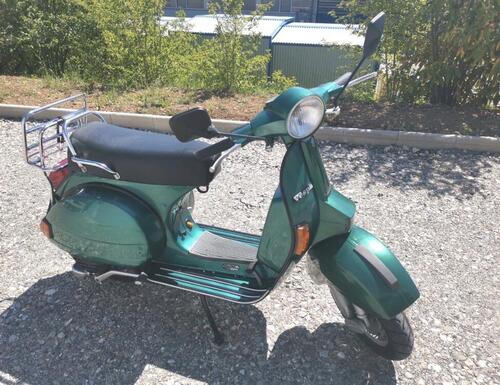

Welcher Farbton ist das? (PX 80)
Für mich eher
  • Verde Enigma Metallic
Schon mal unter der Sitzbank geschaut wegen dem Aufkleber
vor 1 Stunde schrieb DocMed:
Baujahr, Hubraum und Ausstattung (z. B.: GS) wären hilfreich.
Baujahr 94 oder kurz davor, Erstzulassung 94, PX 80 Lusso
vor 47 Minuten schrieb DocMed:

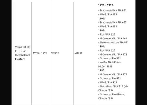

Grün metallik 112?
das hier hab ich noch gefunden, wenn baujahr 93, dann grün metallic 646
Bearbeitet von BenTheMan
ja 172 oder 646 müsste es sein, kann leider grade nicht nach dem typenschild schauen, aber danke schon mal.
scheint also auf jeden fall der originale Lack zu sein, das wär schon mal top!
vor 11 Stunden schrieb BenTheMan:
kann eigentlich nicht sein, da ezl 94, den lack gab’s laut internet erst ab 97:
https://www.vespa-lack.de/lackuebersicht/piaggio-336-verde-enigma-metallic/
Ja aber auch da passieren Fehler was Farben und Baujahre betrifft...
Aber bei dem Grün metallic ist das echt schwer. Wenn es kein Typenschild mit Nummer mehr gibt, würde ich die 3 grünen Farbtöne als Muster kommen lassen und dann schauen was am besten passt. Aber zum nach lackieren wird am Ende keiner passen. Die Sonne hat ihr übriges getan um die Farbe aufzuhellen...
vor 34 Minuten schrieb PANERAIBOB:
ahjo, mir ging’s hauptsächlich drum ob das ein o lack ist, will die vespa evtl. kaufen.
vor einer Stunde schrieb BenTheMan:
Ah OK dann viel Erfolg beim Kauf
vor einer Stunde schrieb PANERAIBOB:
danke, steht mmn echt gut da, hat “nur” 7500km runter, eingetragene Leistungssteigerung auf 134ccm, TüV neu, und fährt sich echt gut.
vor 1 Stunde schrieb BenTheMan:
Na das lässt sich doch auch anders feststellen (Nieten am Typschild, nicht lackierter Bereich um die Fahrgestellnummer, ...).
