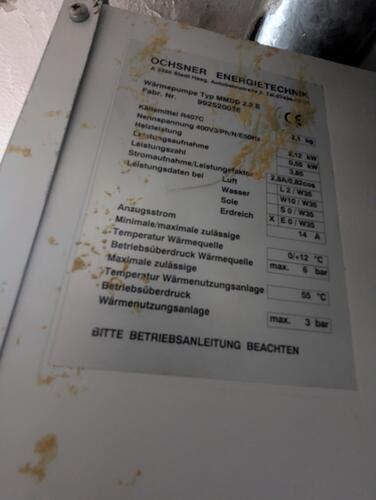

Nach 26 Jahren hat doch tatsächlich die WP in unserem Haus aufgegeben, Frechheit! Passenderweise zwei Monate zuvor die gleichaltrige Lüftungsanlage auch. wallbashcensoredangry. Riesen Scheiße!
Noch beschissener gestaltet sich jetzt aber der Austausch der Wärmepumpe. Verbaut ist eine Ochsner mit nur 2,12kW Heizleitung, eine Sole-Wasser-WP da wir hier Erd-Kollektoren verbaut haben.
Durch die geringe Heizleistung ist die WP sehr kompakt und wäre vermutlich daduch auch in der Anschaffung nicht ganz so teuer wenn ich denn eine passende finden würde.
Die Sanitätsfirma meines Vertrauens schrieb mir heute nur ne Mail gibt´s nicht mehr (von Ochsner halt vermute ich), man müsste auf Luft-Wasser-WP umbauen.
Bei uns ist ein 700l Kombi-Wasserspeicher (Warmwasser für Heizkörper und Brauchwasser) verbaut. Das Wasser wird erhitzt über die WP (gesteuert über einen Thermostat) und Solarthermie. Zusätzlich ist noch ein 2,5kW Heizstab verbaut.
Die WP läuft ungefähr von Oktober bis März, danach reicht die Solarthermie für eine ausreichend Wassertemperatur aus, vorallem weil dann ja auch die Heizung ausgeschaltet wird. 10kW PV-Anlage ist auch am Start mit 12kW Batteriespeicher.
Bevor jemand fragt, die ganze Technik war schon verbaut.
Nun habe ich viele Fragen weil wie so oft keine Ahnung und ich hoffe auf Expertise hier:
  • Kennt jemand eine passende WP bzw. wo man sowas am besten findet?
  • Kann jemand beurteilen ob ein Umbau auf Luft-Wasser-WP Sinn macht?
  • Andere Vorschläge?

Die MMDD ist ja eine Direktverdampferanlage. Spannend. Das hat echt jemand mal alles verbauen wollen was der Markt so hergibt -D
Direktverdampfer sind ein ziemliches Nischenprodukt. Auf Sole umbauen fällt damit ziemlich sicher aus.
Sammel mal Infos, da findet sich immer ein Weg.
Oha das wusste ich nicht! Hab mich eben mal eingelesen in die Thematik, echt spannend. Vor allem richtig spannend weil wohl kaum ein Hersteller solchen WP vertreibt. crybaby
Heliotherm werde ich mal anschreiben, die haben was im Programm mit ähnlichen Abmaßen und vermutlich arschteuer. Nur nutzen die ein anderes Kältemittel, aber das sollte ja kein Problem darstellen, oder?
  • Lenki änderte den Titel in GSFWA Wärmepumpen (Direktverdampfer)
R407C wird verdrängt, klar. Kommt jetzt darauf an ob die Wärmetauscher auch für das neue Kältemittel passen. Da sind Druckverhältnisse und Massenströme unterschiedlich. Das muss tatsächlich der Hersteller rechnen. Heliotherm setzt auf R290. Das könnte ähnlich genug liegen, zumindest von den Drücken. Hast Du vernünftige Unterlagen was du da in der Erde verbuddelt hast?
