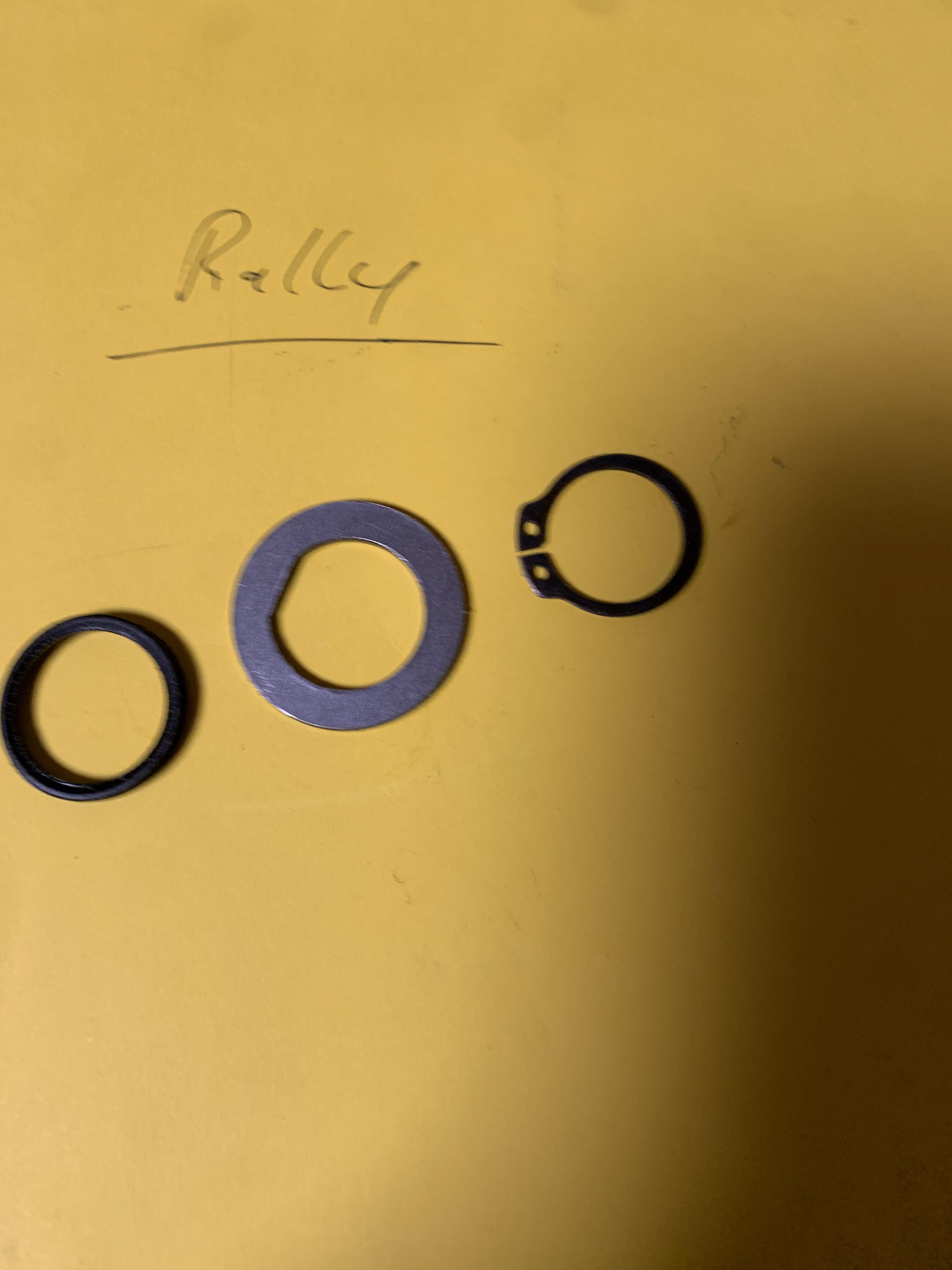

Beim Montagekit von SIP (17749500) sind drei Teile dabei, die ich an Hand der Explosionsbezeichnung nicht zuordnen kann. Werden die für andere Modelle benötigt
Brauche ich für mein Setup die Scheibe ( SIP 17741400), die Dichtung (SIP 17752100) und den Sprengring ?
Keine Ahnung wo die hin sollen.
Würde alles so zusammenbauen:
Gummiring->Distanzscheibe ->Achsaufnahme ->Bremstrommel -> Mutter -> Sicherungskorb --> Splint
Der Gummitring soll doch außen gegen Schmutz schützen und nicht unter die Scheibe geklemmt werden. Ist das richtig?

Nein, aber lt Eplo (Xl2) Scooter Center sitzt der Sicherungsring vor der Bremstrommel.
Bei der Grimeca kommt der Sicherungsring in die Aufnahme vom Bremssattel.

Ich weiß jetzt wo alles hin muss. Wenn einem bekannt ist wo man genau hinschauen muss, findet man auch das abgeflachte Teil an der Schwinge und die Nut für den Sicherungsring.
Eine Frage habe ich aber trotzdem noch.
Der dünne Gummiring (SIP Art.-Nr.: 17740800) , der als erstes aufgesetzt wird, muss der unter der Scheibe liegen, oder soll er außen auf der Bremsaufnahme quasi als Staubschutz fungieren?
Den außen zu plazieren, stellt sich derzeit noch als sehr kniffelig dar.

Die Reihenfolge ist bei den PX/PK Schwingen immer gleich: Großer Gummring, flache Anlaufscheibe direkt auf Schwinge, dann der X förmige Dichtring, der das hintere Lager in der Ankerplatte zur Schwinge abdichtet. Dann Ankerplatte mit ihren Lagern...dann die U SCheibe einseitig abgeflacht (Achse hat da die Gegenstelle) und zuletzt der Segering.
Genauso habe ich es auch zusammengebaut.👍
Wo die U- Scheibe und der Sprengring hin sollen, war mir am Anfang nicht klar.
Beinahe hätte ich die Teile weggelassen 🙈
Bis der Stoßdämpfer und der Bremssattel montiert waren, hatte ich aber noch meinen Spaß. Eine Mutter für den Stoßdämpfer ist fast nicht zu platzieren und wenn man den Bremssattel zum Schluss montieren möchte, stellt man fest, dass die Reihenfolge umgekehrt sein muss.
