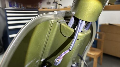

Hallo Vespa-Gemeinde,
das Blinkerkabel meiner PK125S war durchgescheuert und habe nun ein neues eingezogen. Hab mir allerdings nicht gemerkt, wie die Anordnung der Züge/Kabel in der Lenksäule war. Schalt- und Kupplungszug sowie Blinkerkabel laufen durch die selbe Aussparung links an der Lenksäule vorbei. Weiss jemand wie diese angeordnet werden? Vor, oder hinter den Schalt-/Kupplungszügen?
Danke für jeden Hinweis.
Cheers, Tommy

Die Lenkerklemmschraube habe ich entfernt und den Lenkkopf angehoben. Wenn ich die Kabel nach rechts durchführe, dann habe ich den Eindruck, dass das Kabel nicht lang genug ist, um in der Kaskade an die Multiklemmen zu kommen.
Ich habe das Blinkerkabel nun doch durch die linke Aussparung neben der Lenksäule mit den Schaltzügen und dem Kupplungszug gelegt. Das Kabel liegt in Fahrtrichtung an hinterster Stelle zu den Zügen. Wenn ich den Lenker nun vollständig nach links drehe, berührt das Kabel die hintere Kante der Aussparung. Das ist meiner Meinung nach nur eine Frage der Zeit, bis das Kabel wieder durchgescheuert ist. Egal, die Kiste ist zusammengebaut und ich fahre jetzt erstmal.
