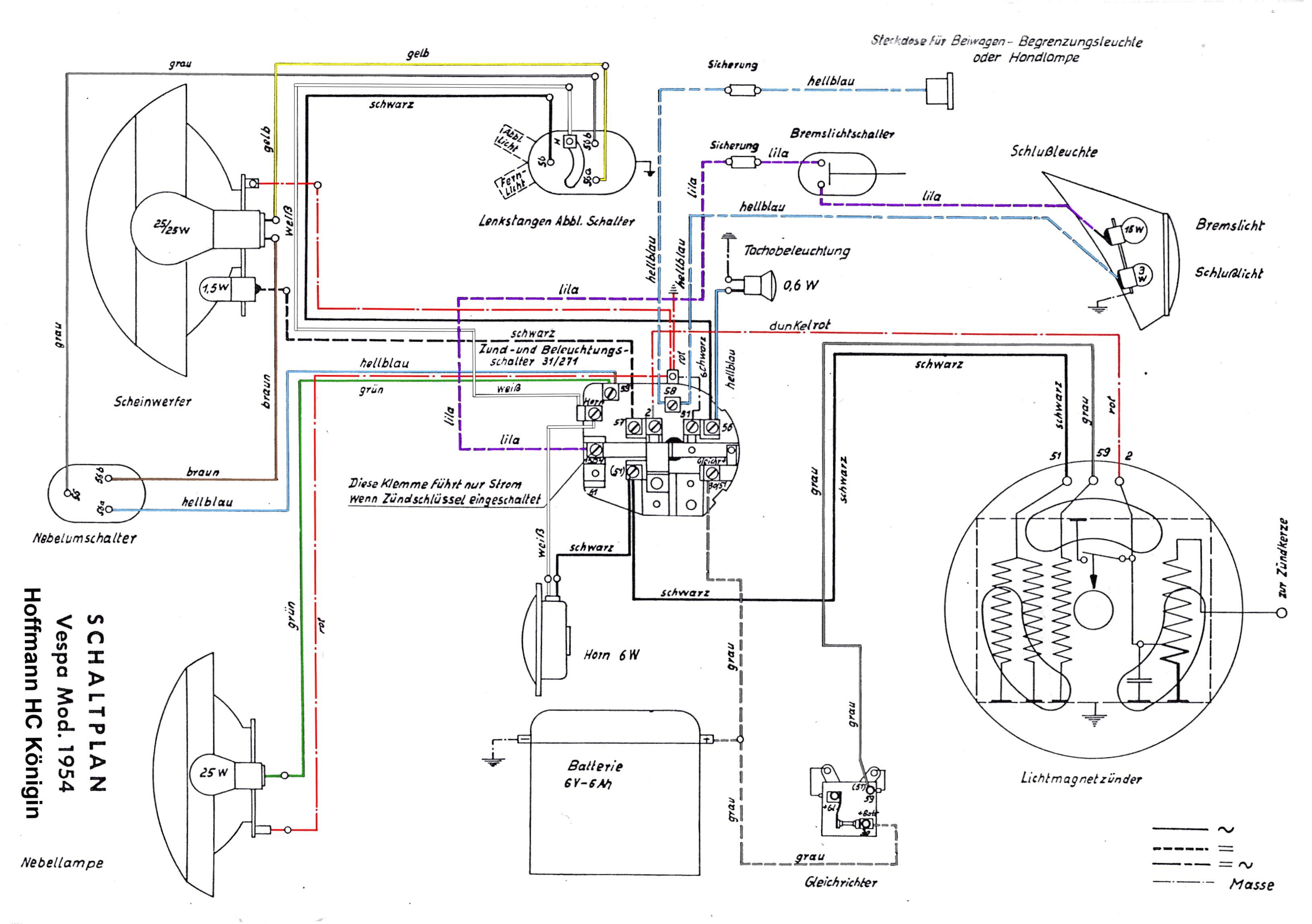

Verkabelung ist sonst original?
Schaltplan_Vespa_125_Hoffmann_(HC)_Knigin.thumb.jpg.a65b9a3a98af4bbd9cde215ce39cf1db.jpg

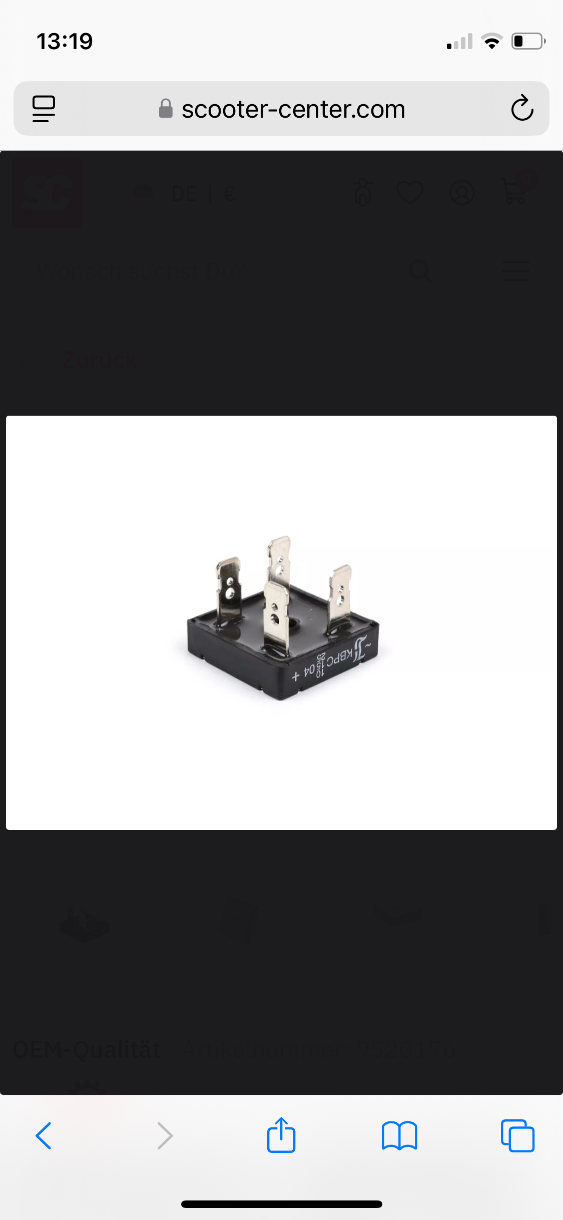

wenn ich jetzt nen Foto von Deinem verbauten gleichrichter bekomme, an dem man sieht welche Farbe an welchem Anschluss wo sitzt, wäre das wenigstens hilfreich.
Grau von Lima an Welle Gleichrichter, Batterie an den Anschluss diagonal vom Minuspol des gleichrichters, den wiederum auf Masse Karosse, die zweite Welle am Gleichrichter lässt frei
