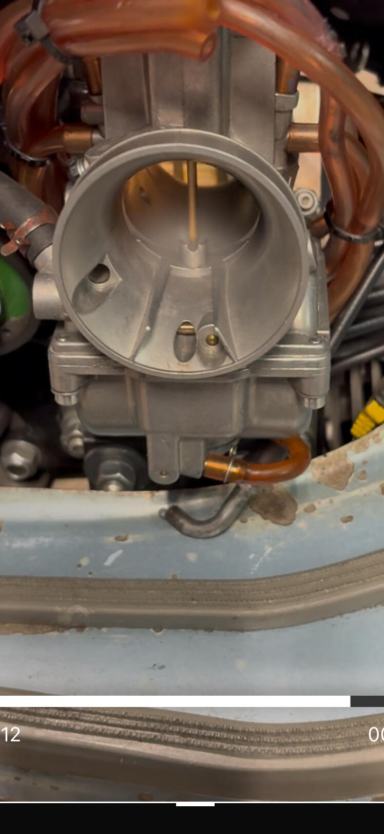

Wenn der Schieber ganz auf ist sehe ich zwischendurch eine Flamme im vergaser.Es knallt nicht wie eine Fehlzündund, es leuchtet nur auf, durch die helle Boyesen Membran gut sichtbar, die Mebran ist unbeschädigt.

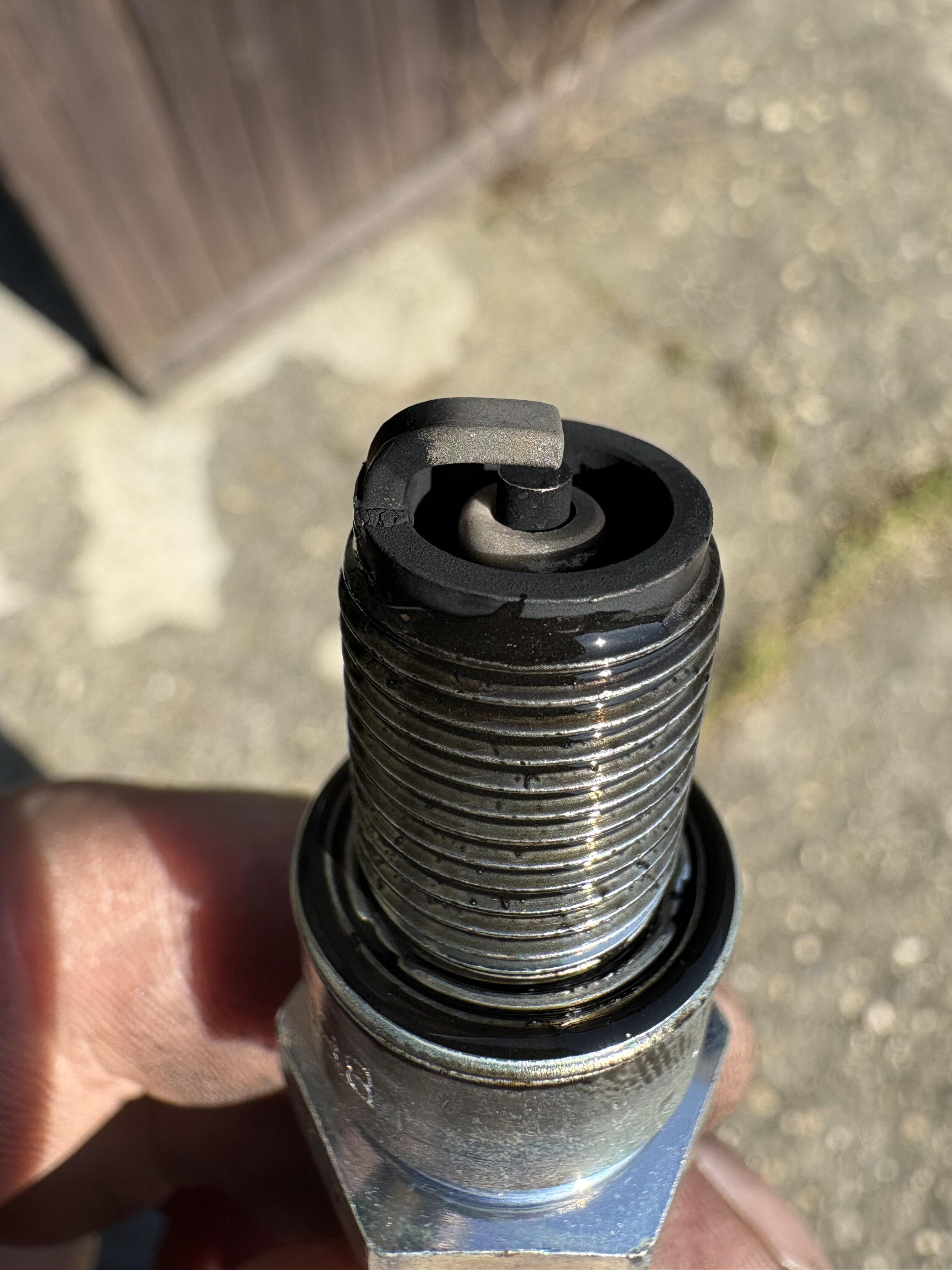

Die Kerze sieht danach immer sehr hell aus.

Sieht für mich jetzt aus der Perspektive nicht wirklich ZU mager aus.... Ist das Kerzenbild nach einer Fahrt unter Last? Oder im Stand? Weil du ja schreibst du siehst ne Flamme bei Schieber voll auf...
Flamme kann ich nicht grad irgendwie nicht vorstellen was du damit meinst

So fahren wollte ich eigentlich nicht, es war nur im Stand.
Bin irgendwie zu blöd um ein Video hier reinzustellen…
Bearbeitet von Auge82
Aber Foto geht!
Es wird zwischendurch hell hinter der Membran.

Per YouTube Short, link hier einstellen, das Forum erkennt das automatisch.
Wenn alles soweit iO. ist, tippe ich auf Glühzündung, da entzündet sich das Frischgas an den Bauteilen oder durch Ölkohle die über den ÜS ins Kurbelgehäuse wandert.

Um die Kerze ist es auch ziemlich hell, keine Ahnung ob das so sein muss.
