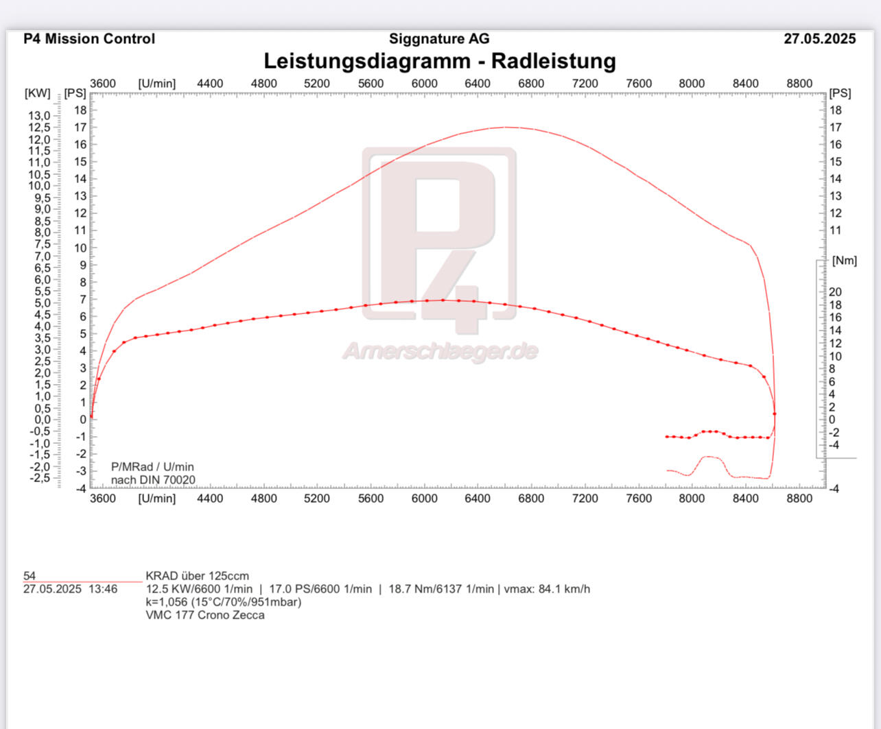

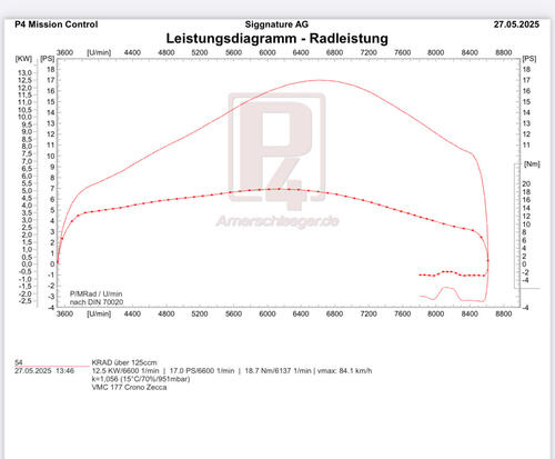

Auch für euch noch, hier das Leistungsdiagramm, danke für eure Unterstützung.
