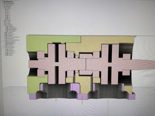

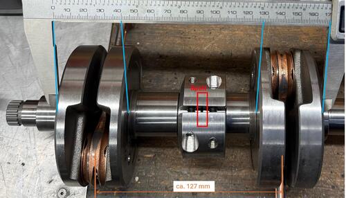

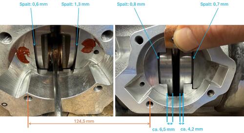

96-94-96-74 und die beiden oberen in einer horizontalen Flucht (jeweils 48 Grad zur Kurbelwellenebene) sieht auf dem Papier (Ausdruck vs. abgepausten Gehäusen) sehr gut aus.
D88 oder D87,5 versuche ich die Tage in der Werkstatt herauszufinden, ist aber wahrscheinlich Messtoleranz.
