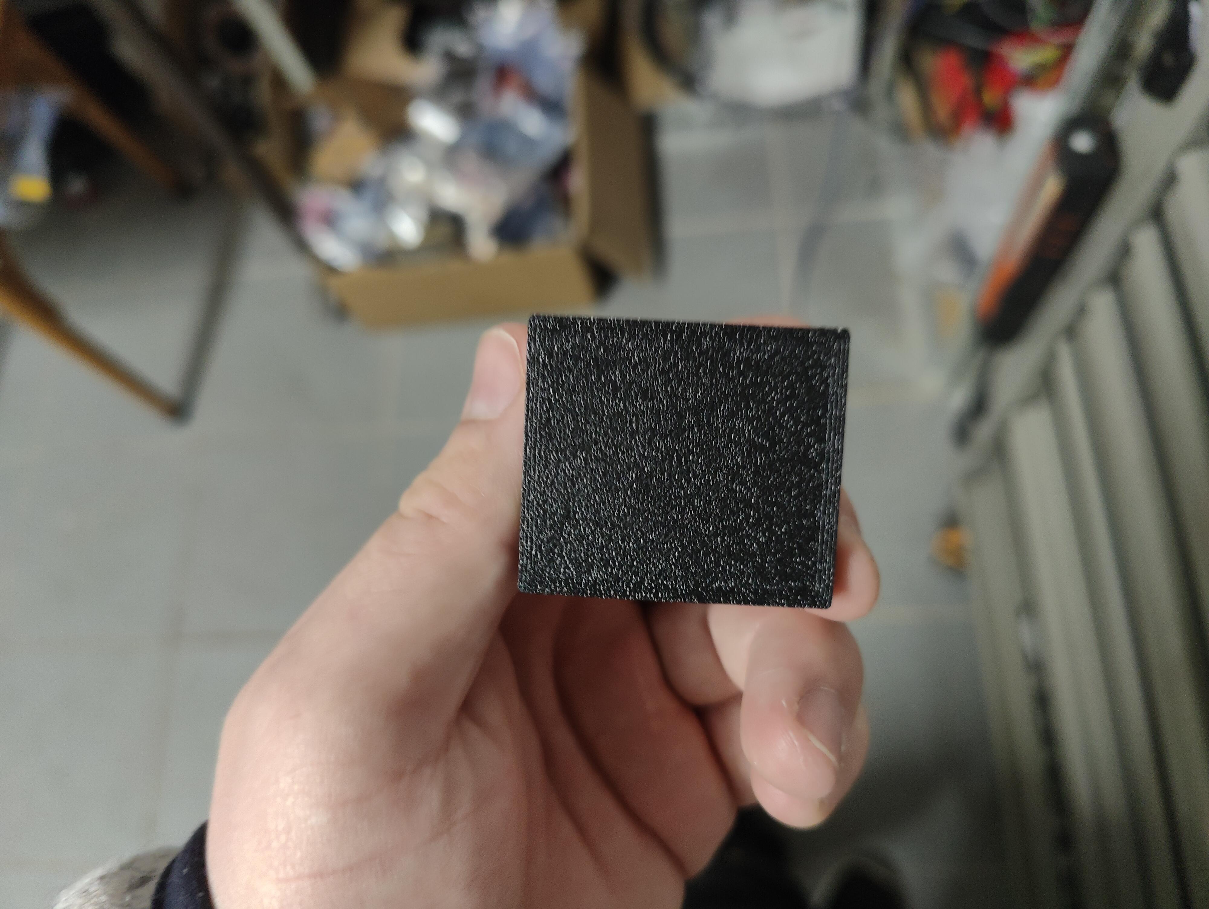

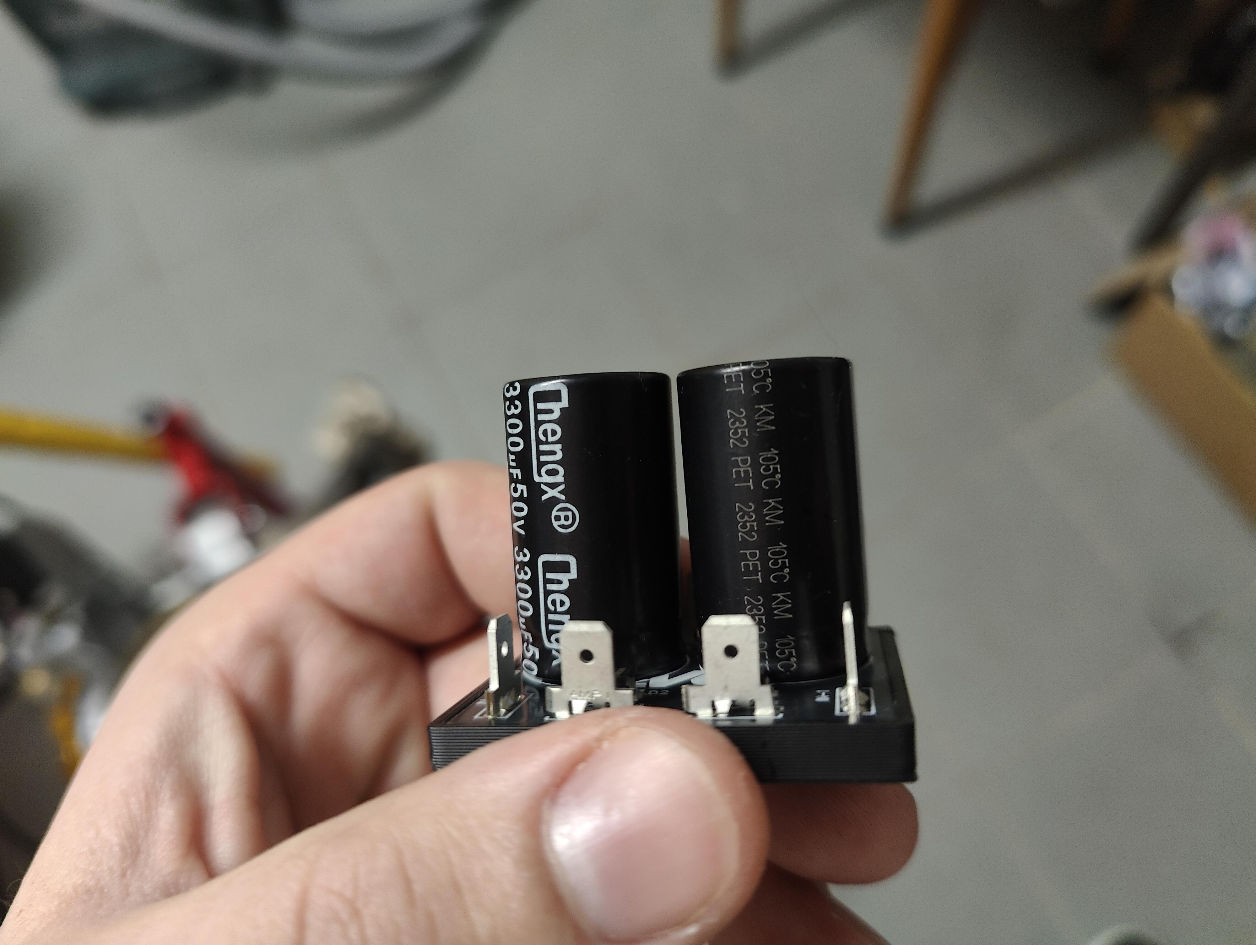

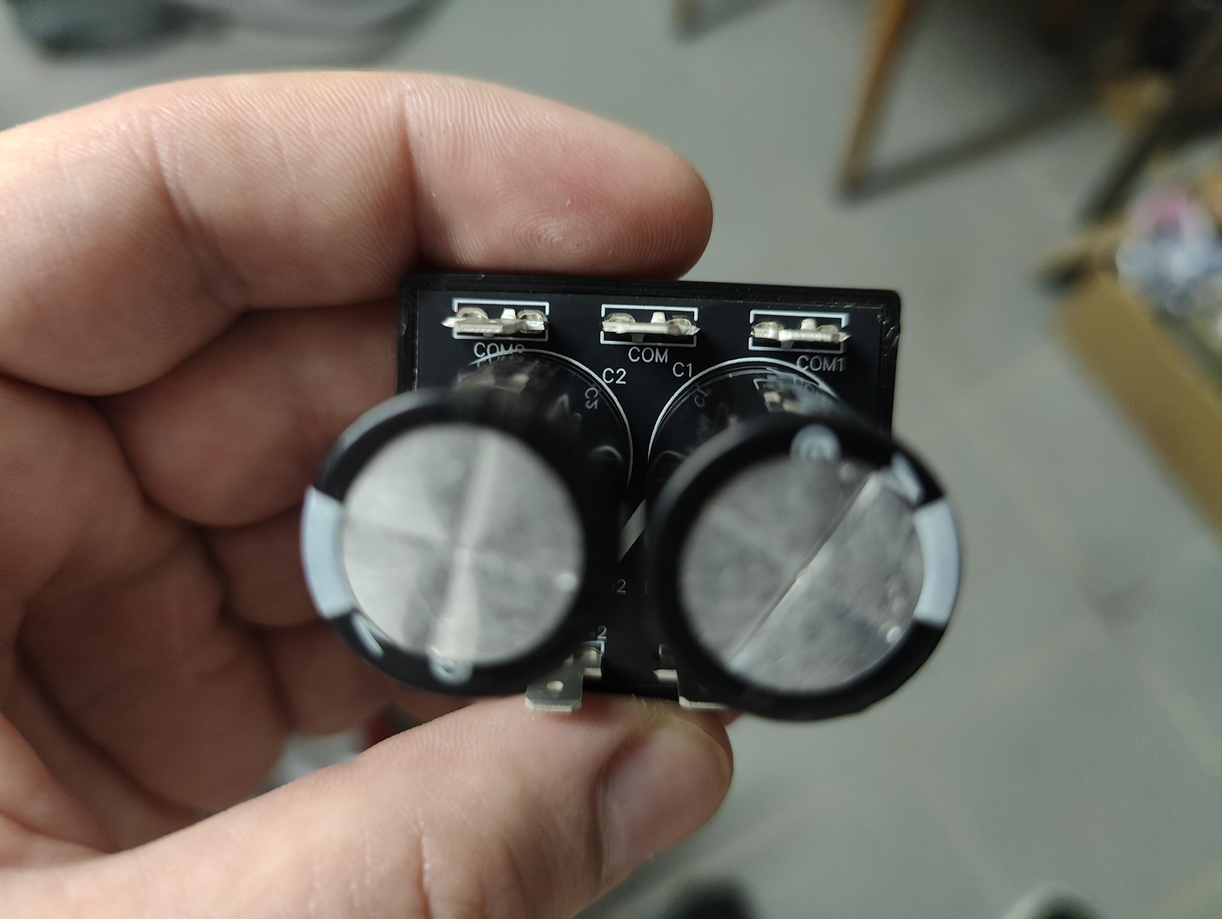

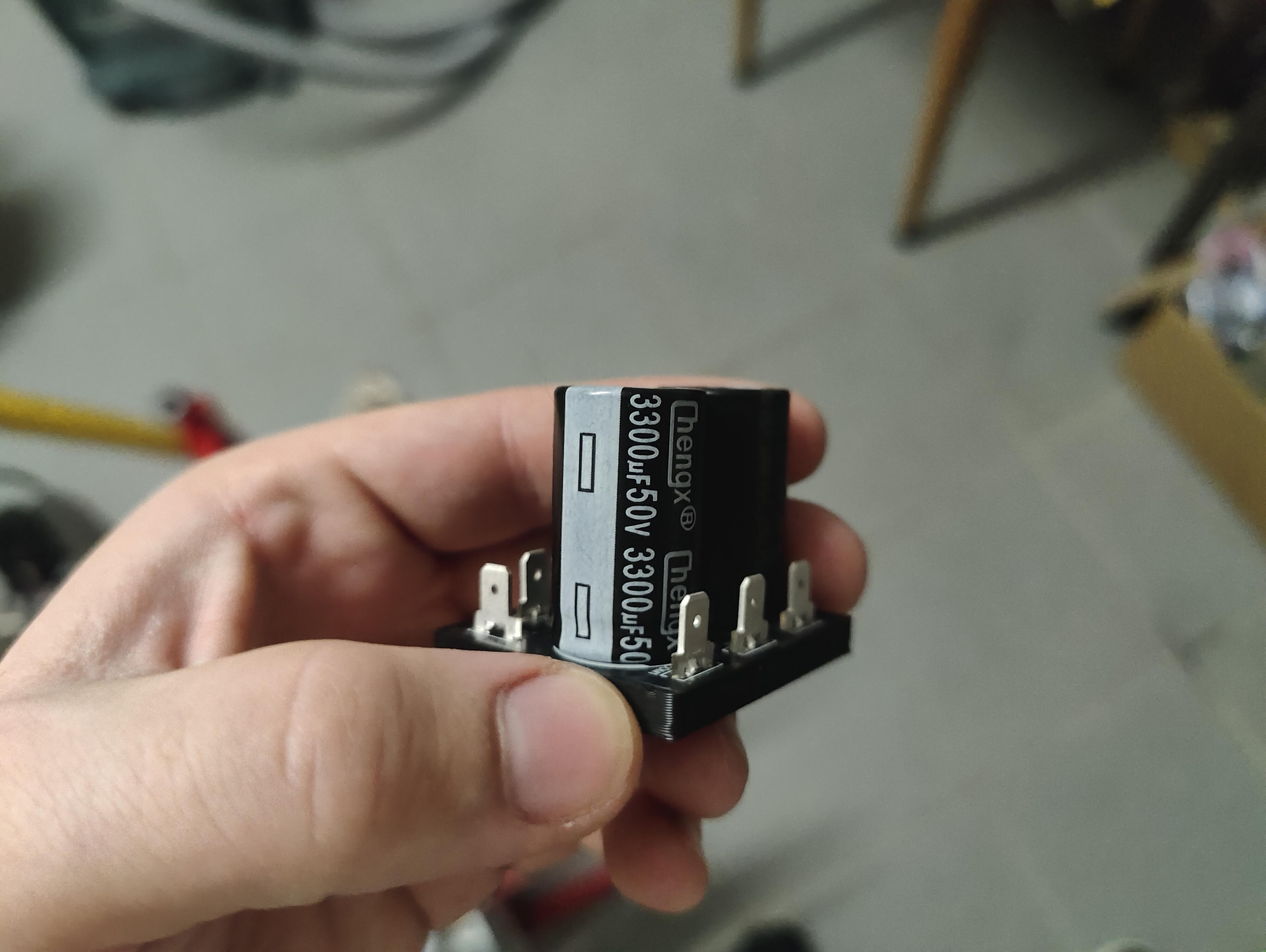

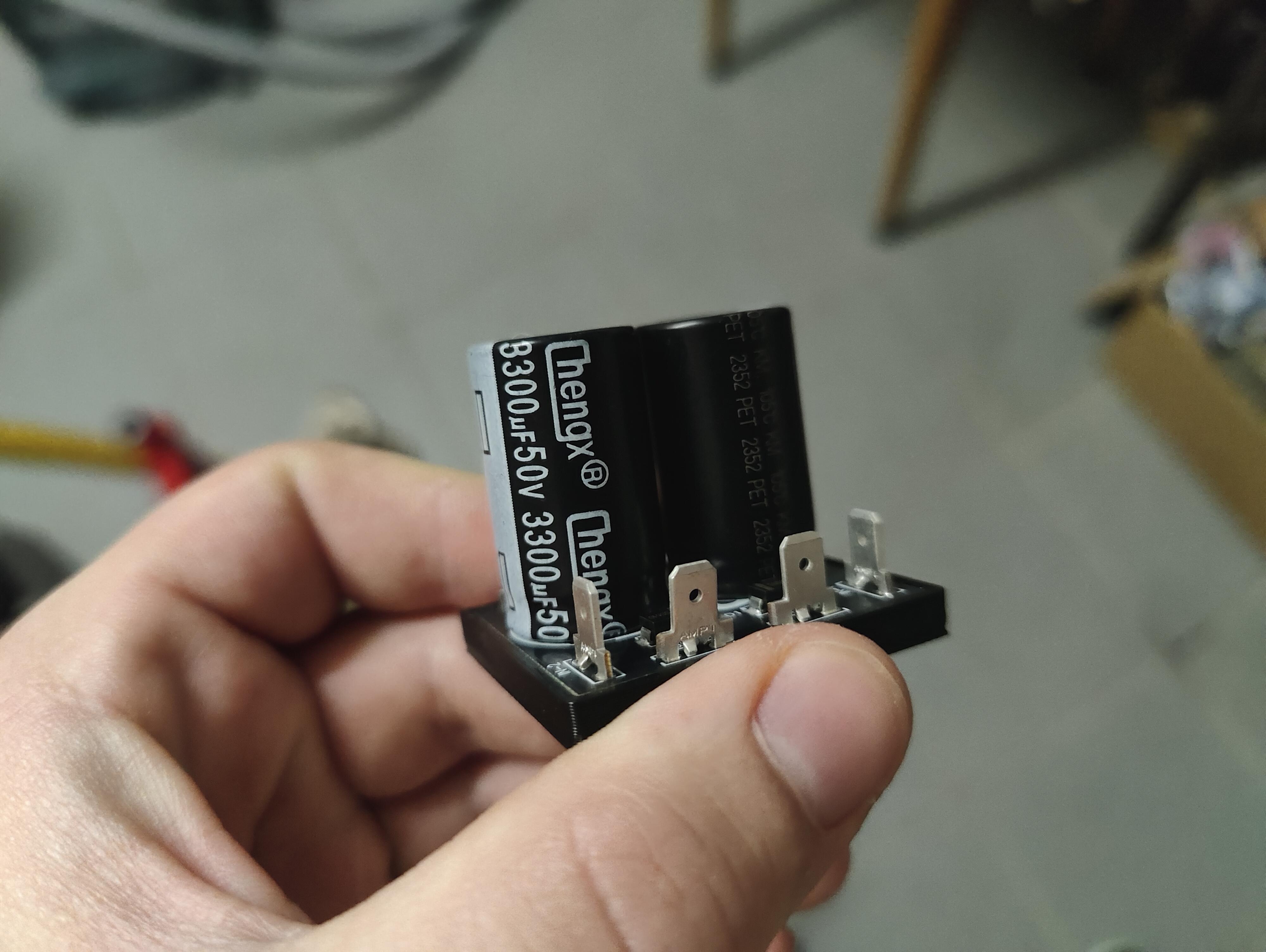

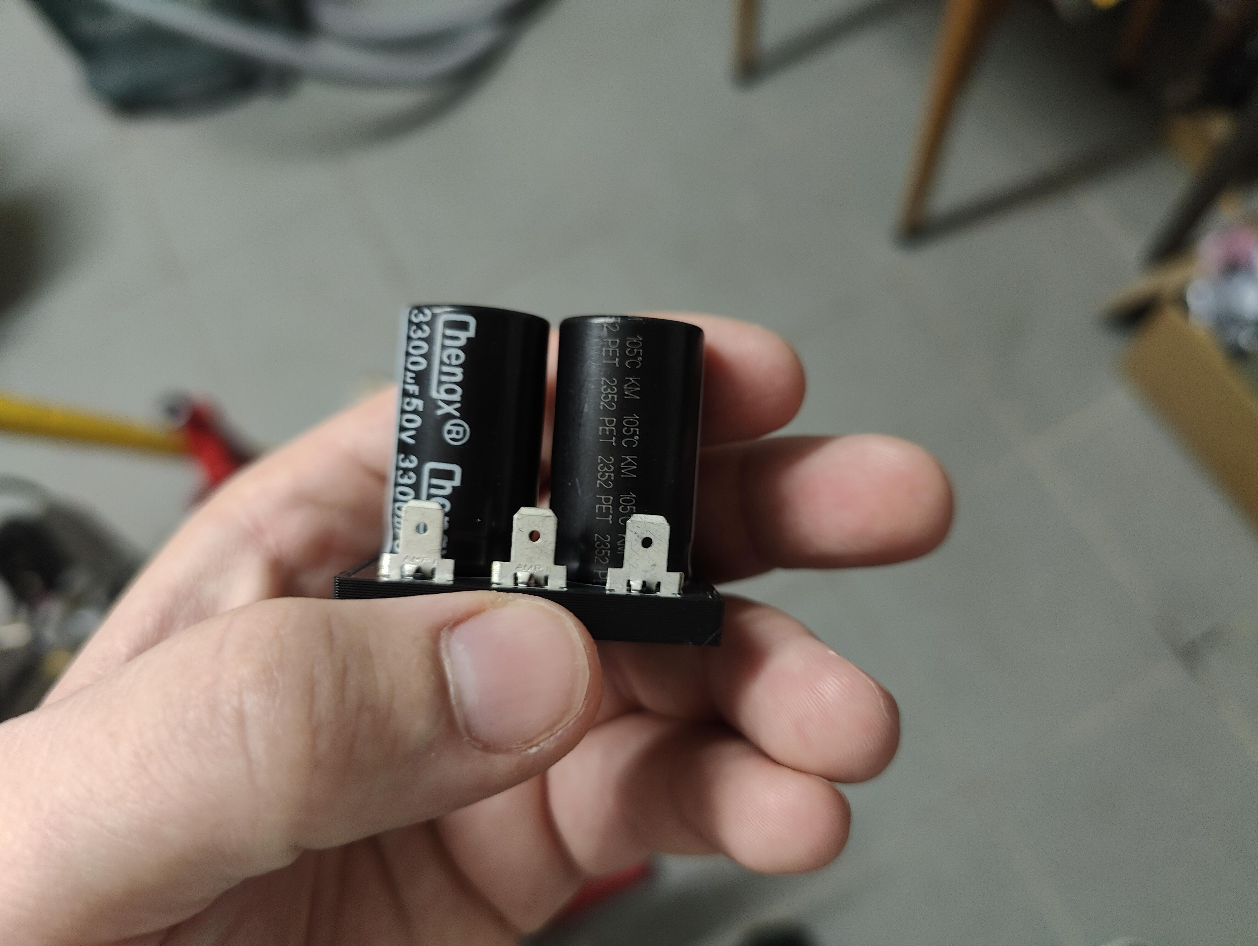

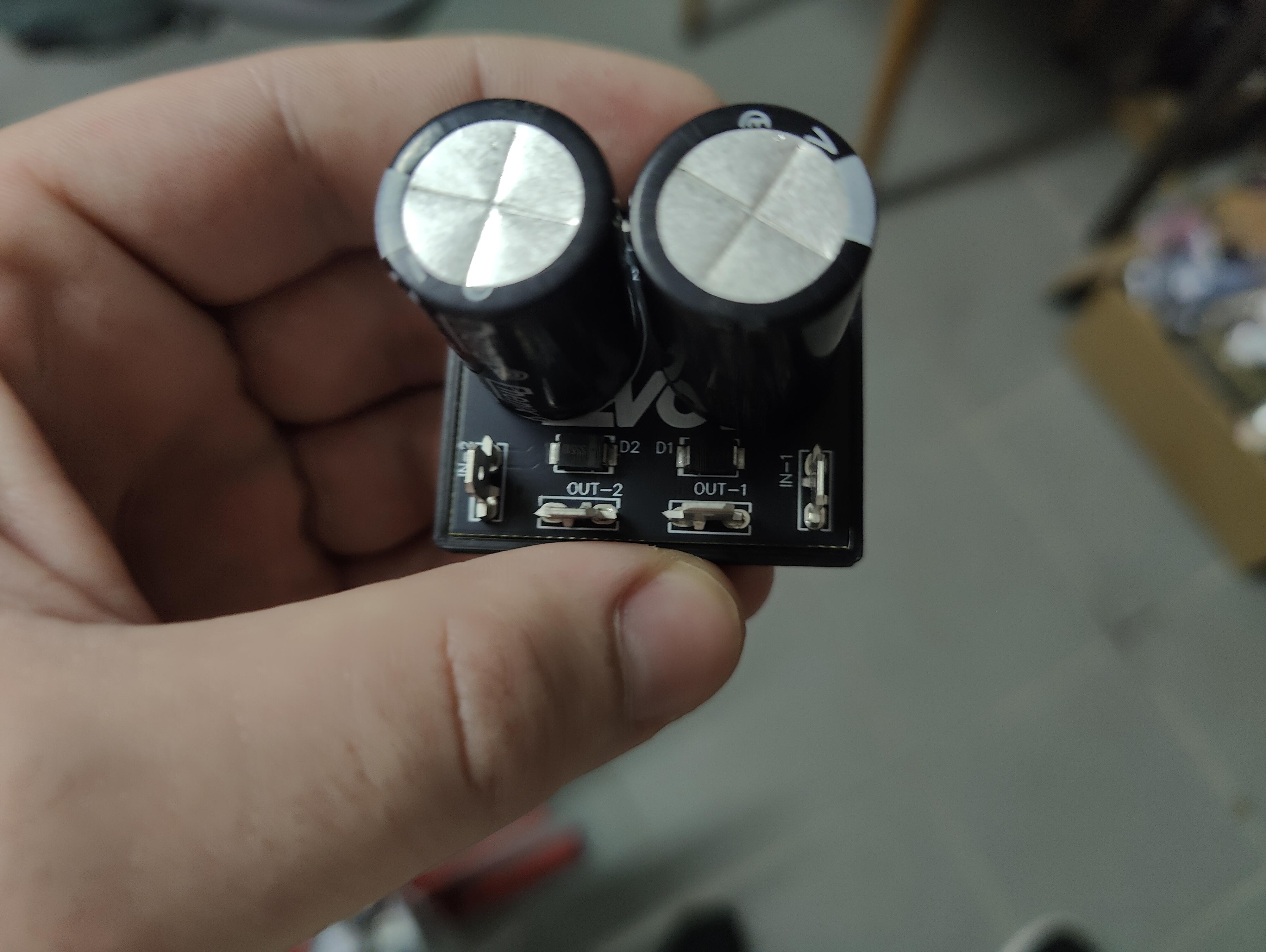

Danke für die Fotos! Falls unter dem Plastik nicht noch was versteckt ist (wovon ich nicht ausgehe) ist das wirklich nur eine Diode und ein Elko…
Bzgl. deiner Frage des weißen Kabels, weiß nicht was du für eine Modell hast. Beim Scheinwerfer für die PX ist auf dem Dreifachstecker ein Anschluss Masse, einer Abblendlicht und einer Aufblenddlicht, dann sind noch zwei Kabel (grün und rot), diese sind für den Angel-Eye Ring (Standlicht). Rot ergibt weißen Ring, mit Grün leuchtet der Ring orange….
Alles klar danke für deine Antwort.
Bei der PK hätte ich, denke ich mal, maximal mit dem weißen Kabel das weiße Standlicht, aber laut Anleitung ist das nicht ein Mal erwähnt 🤔😅
