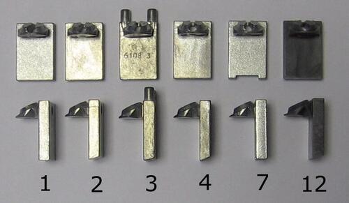

Es gibt diverse Schieber/Slides für die SHA 12/14/15/16er Vergaser.
Aber wie wirken die sich aus?
Es gibt ja welche die unten an der Kante waagerecht sind und manche die eine Schräge haben?
Welcher ist nun fetter bzw. magerer?
Hat da jemand Erfahrungen dazu?
Schieber 11, gerate Unterkante,
Schieber 12, Schräge Unterkante
Welcher ist fetter bzw. magerer und bei welchem Schieberstand wirkt sich das aus...?

Ich hatte bei meinem 13er die untere Schieberkante angeschrägt. Das hat dazu geführt das der Motor beim anfahren u. niedrigen Drehzahlen weniger überfettet hat. Die Schräge muss in Richtung Ansaugtrakt gehen. Macht man es umgekehrt funzt der Leerlauf nicht mehr richtig....

je steiler diese Kante desto magerer; und je flacher desto fetter?
Kann man das so sagen?
Gibts da Erfahrungen mit diversen Winkel?
So ist es, wobei ich nur "2 Winkel" probiert hatte. Ich weiß nicht ob sich der Effekt beliebig steigern lässt...

Der Schieber Nr. 12, siehe oben auf den Bild, also der aus Plastik, der bei den Dellorto SHA  15er und 16er ab Werk verbaut ist, ist so ziemlich der steilste Winkel... und ist tatsächlich extrem mager.
Deswegen gibt's beim SCK für den SHA 15-16 und auf Ciao verbaut, eben den 7er Schieber der aber dann noch magerer sein soll....
https://www.scooter-center.com/gasschieber-dellorto-sha-sha-schieber-mit-cut-off/p-2023.html
Was ich dann wiederum nicht verstehe... Der Plastikschieber Nr.12 ist schon extrem mager....

Schieber Nr. #2 aus einem uralten SHA 14.14 hat mein Problem gelöst :thumbsup:
Mit dem Plastik Schieber Nr. #12 der original mit dem 15.15er und 16.16er SHA geliefert wird, war es schier nicht möglich ein sauberes Kerzenbild zu erreichen. Nur wenn ich die Hauptdüse extrem gross gewählt hatte, war es möglich bei Volllast ein annähernd braunes Kerzenbild zu erzielen, mit dem Nachteil das bei 1/4-3/4 Schieberstellung der Motor fast abgesoffen ist.
Mit dem Schieber Nr. #2 läuft das jetzt sauber in allen Schieberstellungen und die HD konnte 4. Punkte niedriger gewählt werden.

ich möchte das heuer auch mal testen, ein Schieber der motorseitig 1mm kürzer ist und einer mit 2mm - werde berichten! :cheers:
PS @evil.kai: weißt Du noch wieviel mm Du innen hochgegangen bist?
Das kann ich dir leider genau nicht mehr sagen, denke aber mehr wie 1mm war es nicht....
