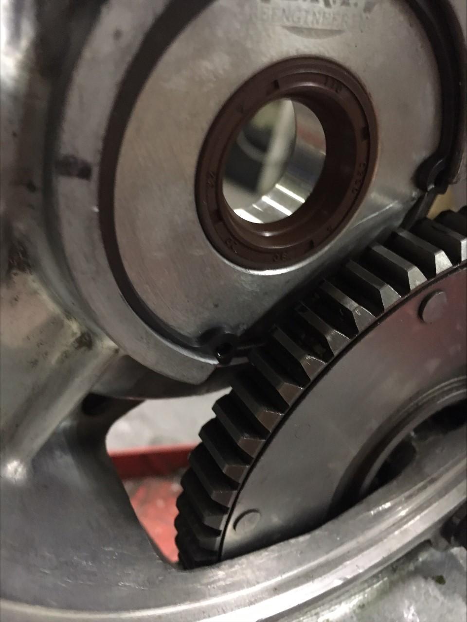

Tannenbau umgebaut auf Malossi geradeverzahnt primär. Im moment ist ein 23/64 verbaut

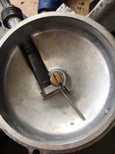

Ansaug mittels kaltmetall strömungsoptimiert.

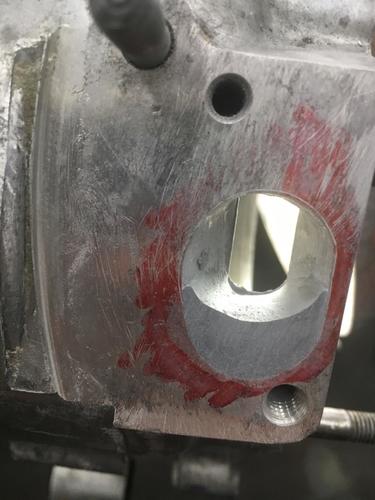

Zylinder ist komplett bearbeitet bis auf die ÜS-fenster

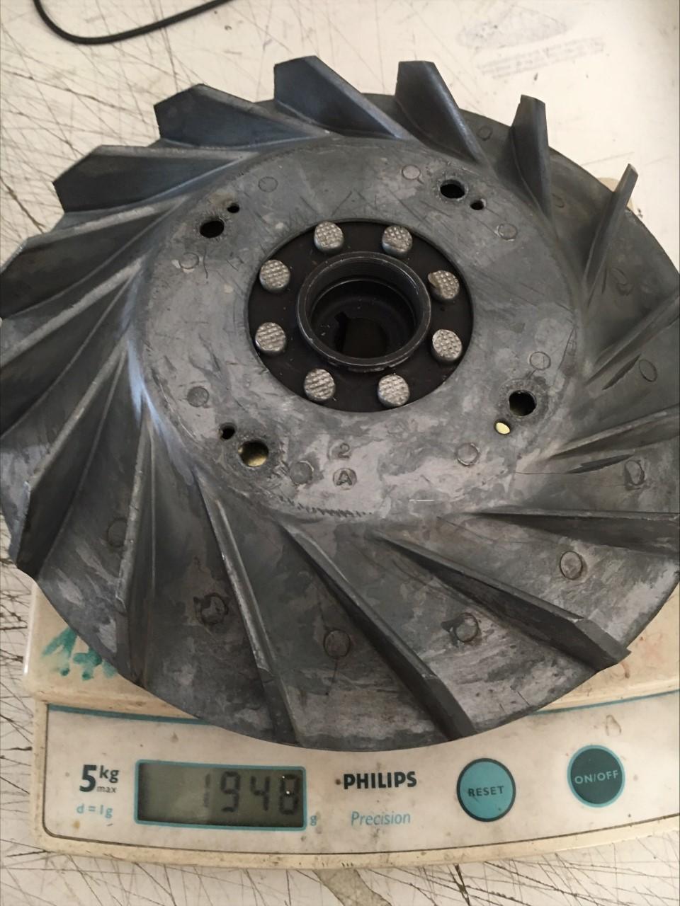

Kurve ist mit PX200 2100 gram polrad. Mit der umgebaute 1900 gram Polrad war es 17,7 PS. Und mit 21 grad VZ sogar knapp 20 PS.

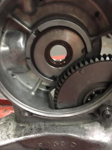

Für den umbau auf geradeverzahnt war der DRT Simmerring Adapter nötig
und der primär mittels passcheiben ausdistanziert.

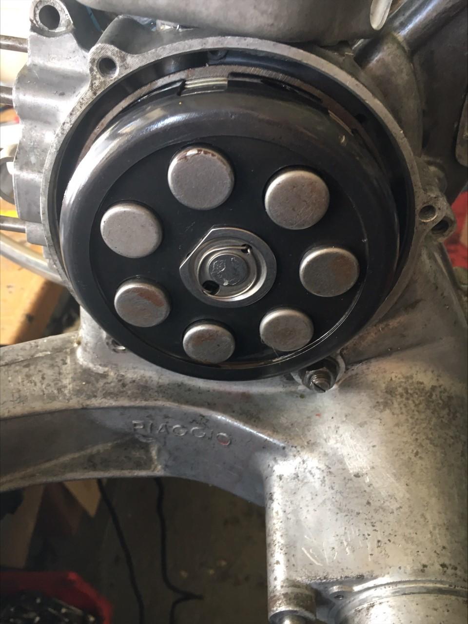

Der lüfter ist zusätzlich zu die originale Verschraubung mit ein adapterblech und 2K Industrie epoxy verklebt. Danach feingewuchtet.
Auf grund der schlechte Magnetisierung von der SIP Nachbau HP4 (in Bild zu sehen) würde der umbau ein zweiten mal gemacht mit ein originalen Piaggio HP4. (leider kein bild vorhanden)

Einlass würde sehr penibel mit knetmetall aufgebaut und strömungsoptimiert. Sehr aufwendig aber notwendig um maximale Leistung mit niedrigste mögliche Steuerzeiten zu erreichen.
Auslass würde bearbeitet, breite ca 65%
