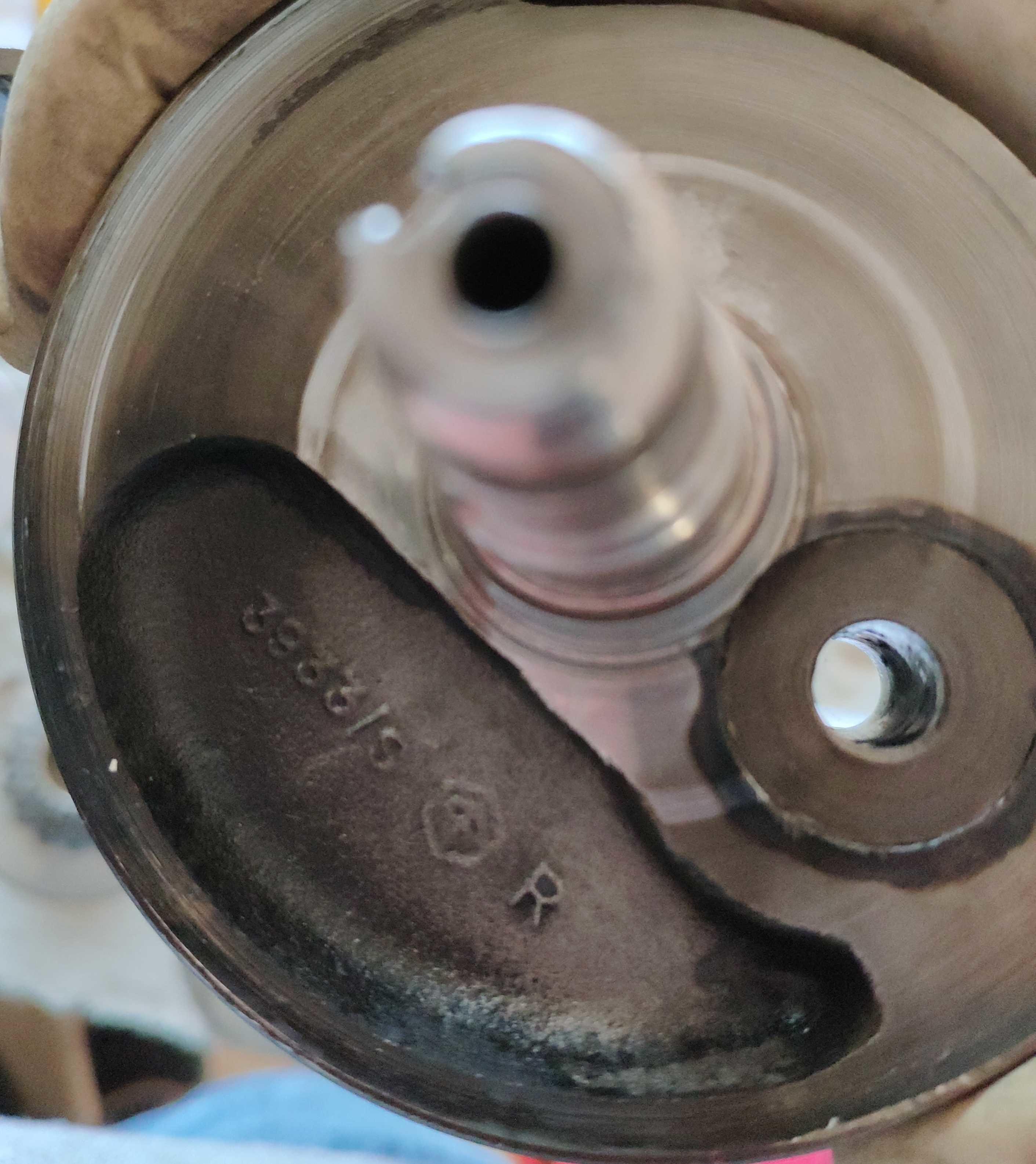

Darf entweder eine original Piaggio Kurbelwelle mit der Kennung: 3933/S sein (siehe Foto unten) oder eine vergleichbare Rennkurbelwelle (z.B. MAZZUCCHELLI oder ähnliches).

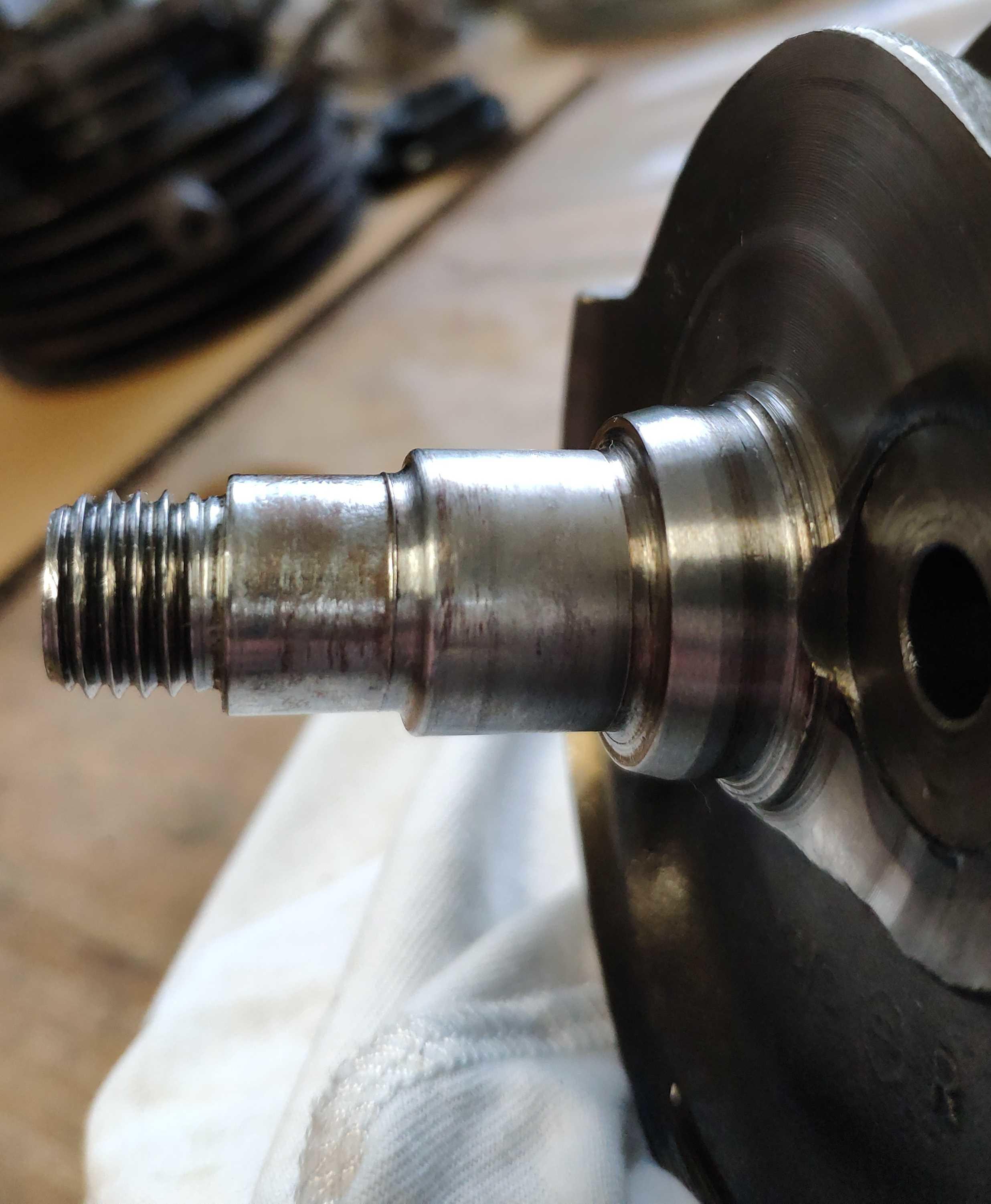

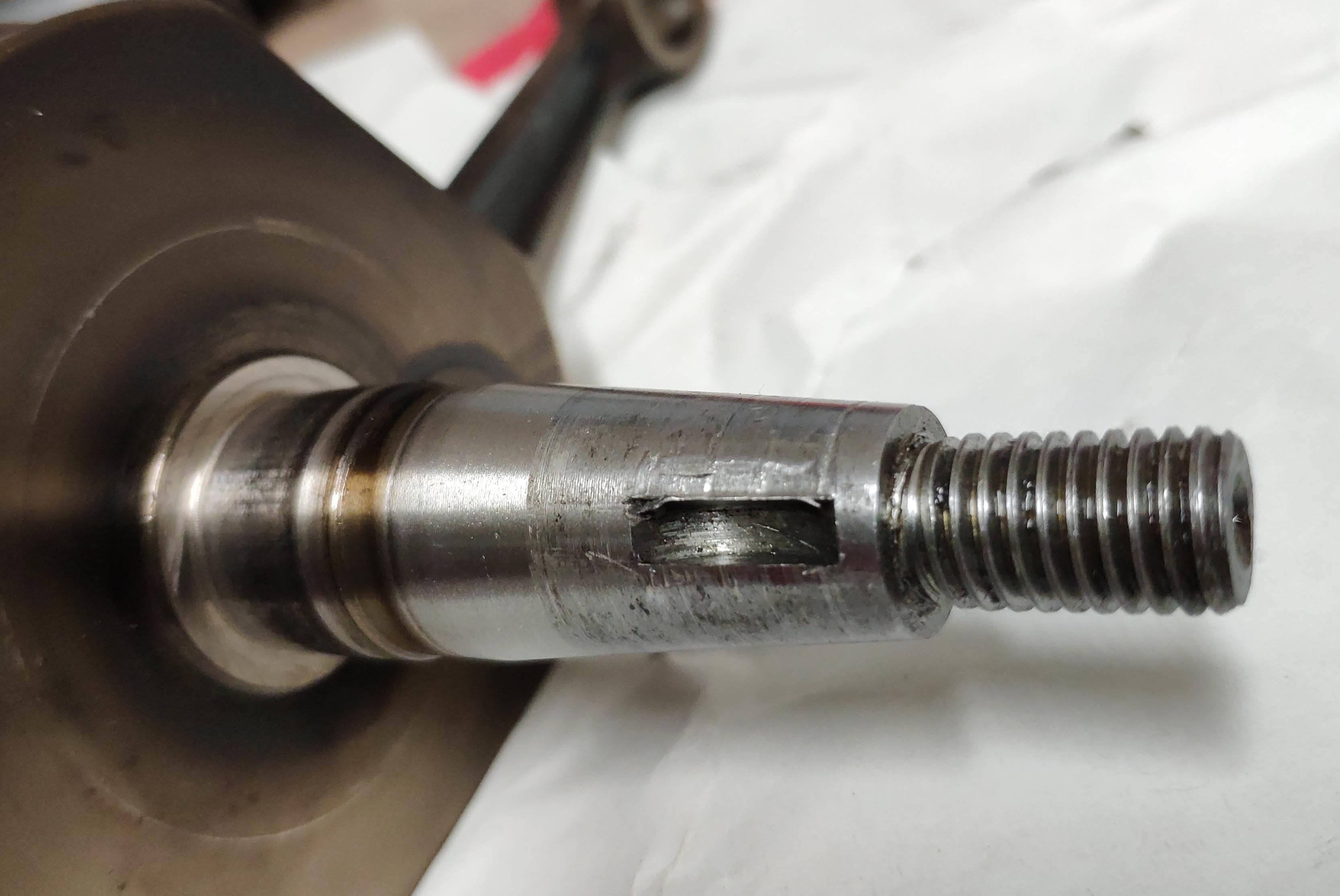

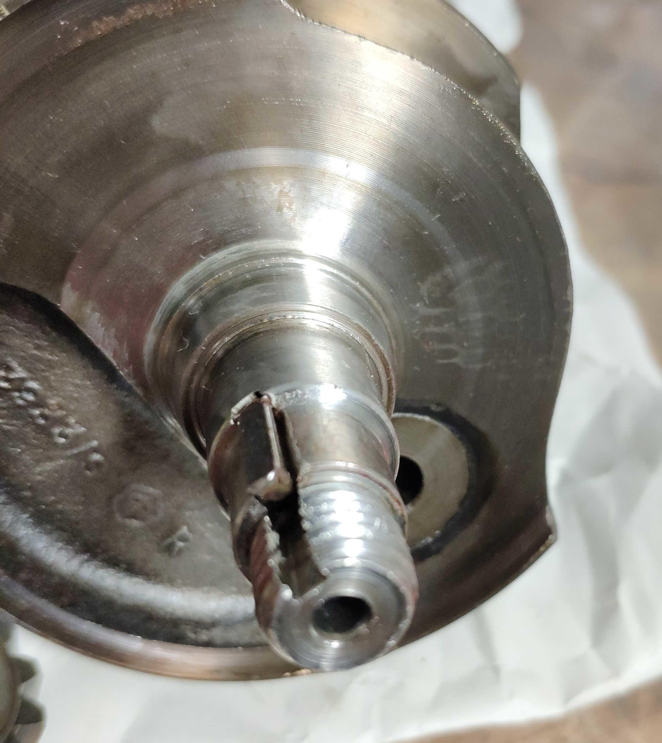

Was ist denn an deiner n.i.O ?
Nut LüRad seite ausgeschlagen plus Konus ich nichtmehr so schön, wenn man ganz eitel ist sieht man die Gewindeflanken sind auch nichtmehr perfekt "spitz"
Nut Getriebeseite ausgeschlagen
plus Fläche des Ritzels hat eine unschöne Stufe
Macht daher vermutlich Sinn eine gute gebrauchte zu finden, anstatt sich da "kaputt" zu repairen ;-)
Also @Kebra schau mal in deiner Kiste mit den Motorteilen nach was du schönes für mich findest
Bearbeitet von andi2k
Du weißt aber schon, das der Halbmond nur eine Positionierhilfe ist
und keine Kräfte aufnimmt. Die Kraft trägt auf dem Konus.
Manche fahren ohne Halbmond.
Da wird das Polrad mittels Ventilschleifpaste auf die Kurbelwelle
eingeschliffen. Darf man nur nicht zuviel machen, weil mit mehr
schleifen das Polrad richtung Gehäuse wandert.
Wie sieht denn das untere Pleuellager aus ?
Hört man was beim testen ?
Wenn die Mutter gut auf´s Gewinde geht, würde ich das vernachlässigen.
Bearbeitet von Kebra
