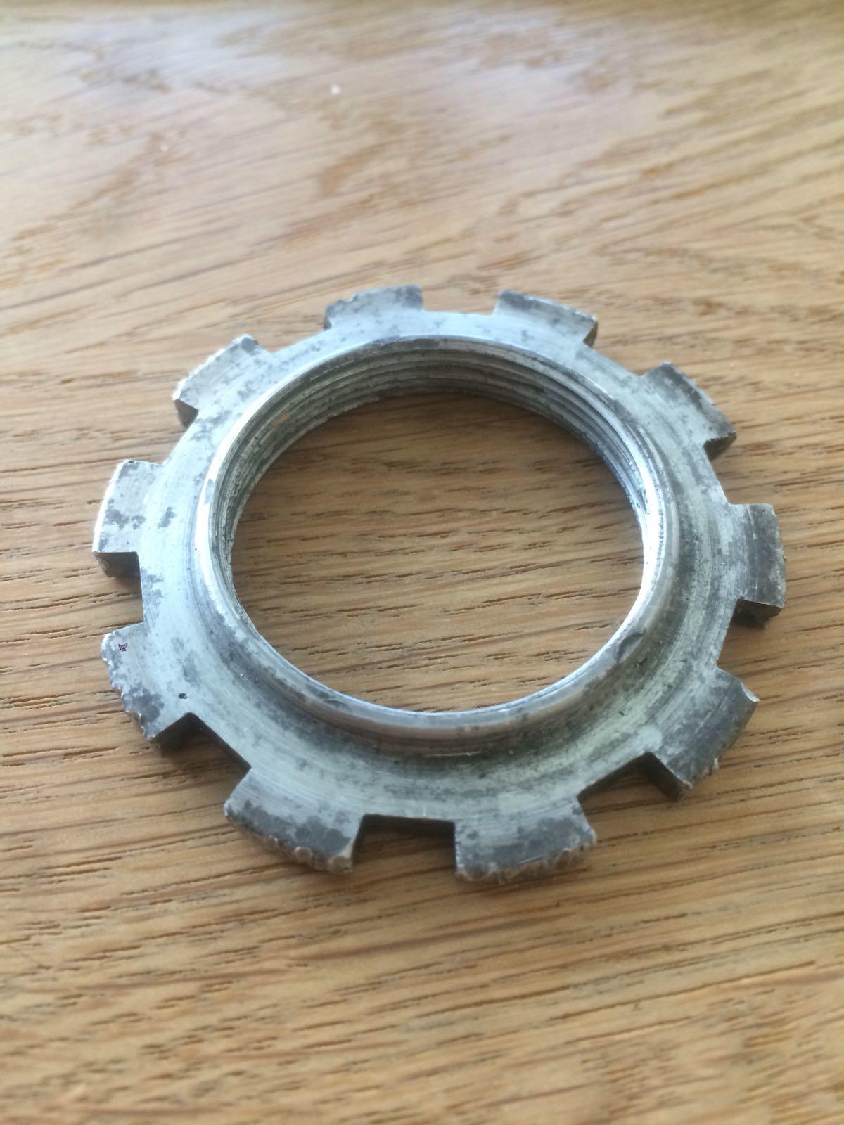

Ich suche den Konterring welcher den abgebildeten Federteller-Gewindering von unten Kontert.
(der Alte, siehe Bild, hat es nicht überlebt)
Alternativ auch einen der neuen Gewinderinge, welche Kontermuttern haben und somit keinen Konterring benötigen.
Vielleicht hat ja jemand so etwas für ein YSS -PX Federbein VORNE rumfliegen. Ich möchte ungerne das Federbein austauschen, da es noch voll funktionsfähig ist.

Kenne die Maße des Gewinderings nicht. Aber evtl. passt eine Nutmutter DIN 1804. Musst du mal die Maße prüfen.
Danke Dir. Das war der Begriff, den ich gesucht habe. "Nutmutter".. bzw. "Wellenmutter".
Leider hat der YSS Dämpfer eine Gewindesteigung von 1,25mm bei M34.
Das konnte ich bisher noch in keinem einzigen Fachhandel oder im Internet finden. Die haben alle eine Steigung von 1 oder 1,5mm.
Witzigerweise würde die Kontermutter für diese Fahrrad-Tretlager passen, aber auch das hat eine andere Steigung.
YSS selbst liefert diese Konter-ringe / Federteller nicht als Ersatzteil.
Kommende Woche nehme ich das Graffel mit zu einem Maschinenbauer um das Nachzufräsen.
Ich sehe es nicht ein da wieder unnötigen Müll zu generieren, zumal der Dämpfer noch gut funktioniert.
