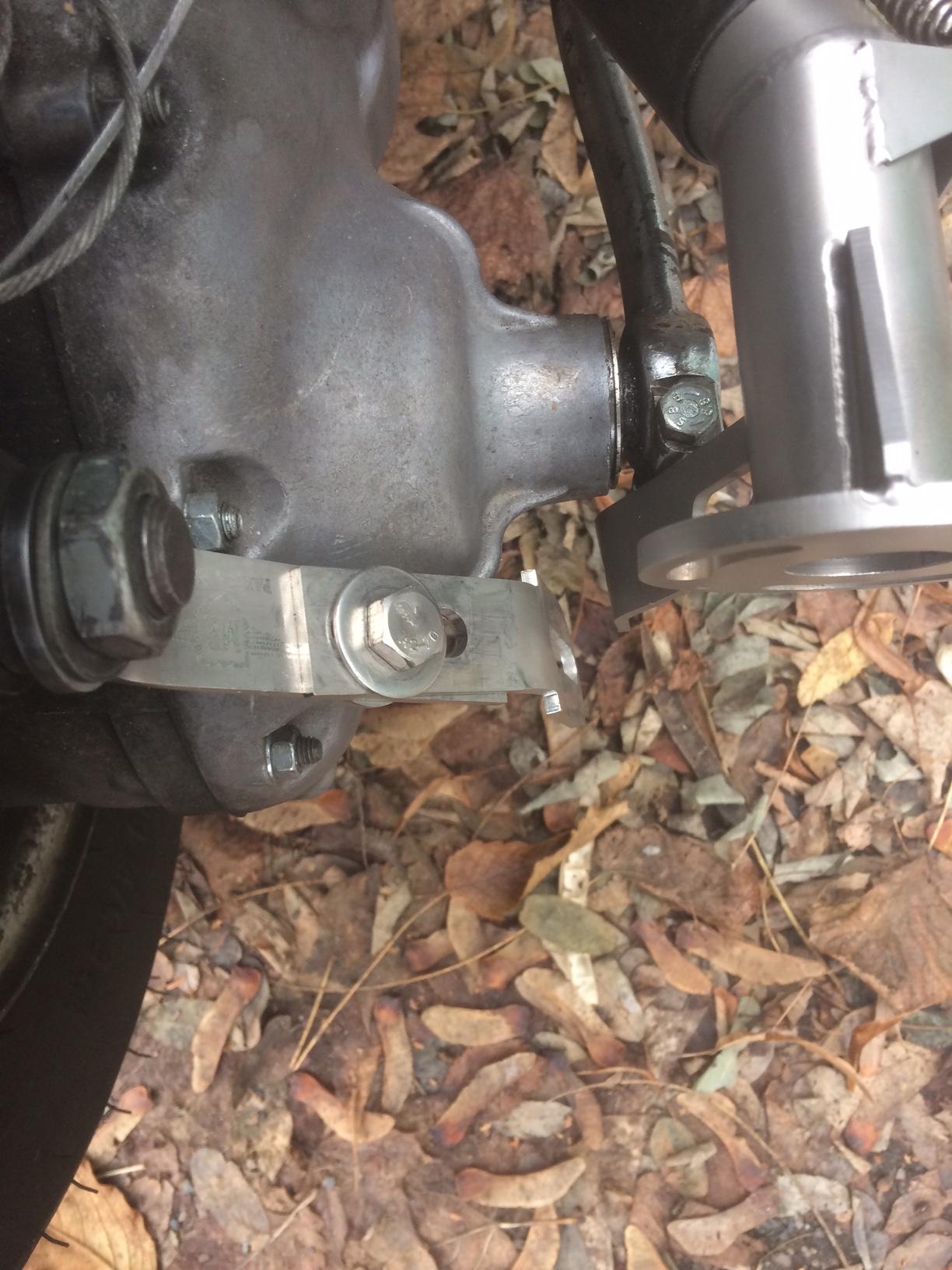

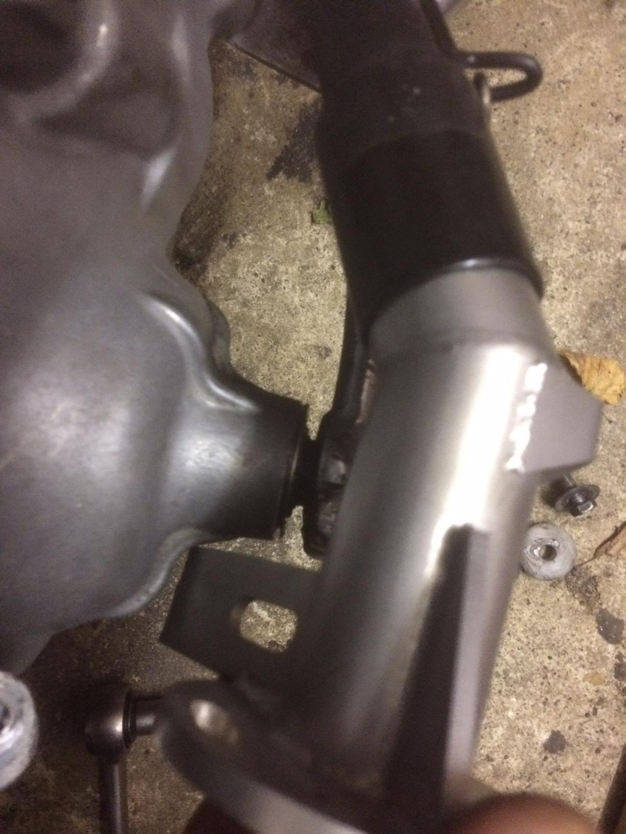

Lochkreis und Durchmesser passen, das Problem ist die Befestigung am Block bzw. am Stoßdämpfer, das  passt überhaupt nicht!
Bild?

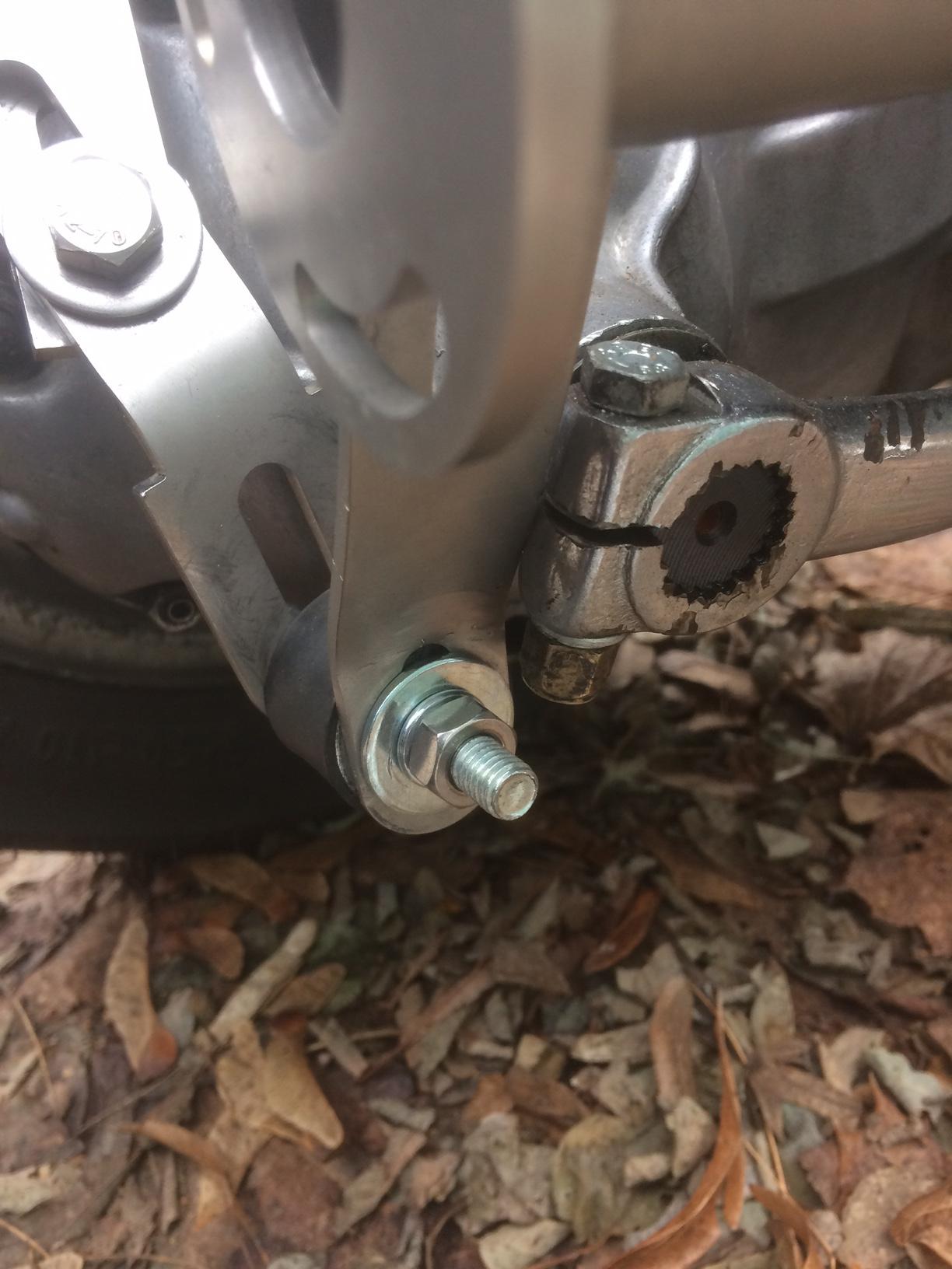

Ist es denn so gedacht, dass die Lasche direkt an den Federbeinbolzen soll?
Ich musste sowohl ESD Blechlasche wie auch FOX- ESD Halteblech für an Stoßdämpferaufnahme hinbiegen, damit das passt.
