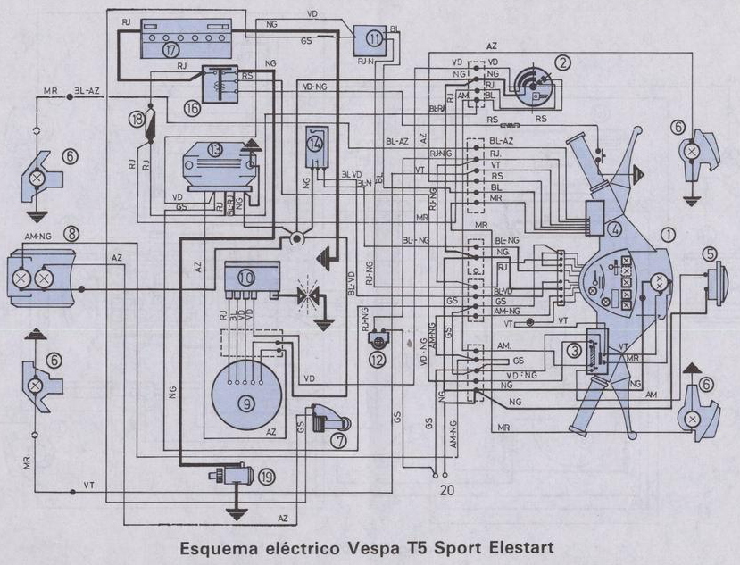

Hat denn jemand einen passenden stromlaufplan für das Schätzchen? Ist eine original t5.... Oder zumindest müsste sie es sein
Super! Vielen dank! Gibt es dazu auch noch die Beschreibung, welche Nummer welches Bauteil ist?
