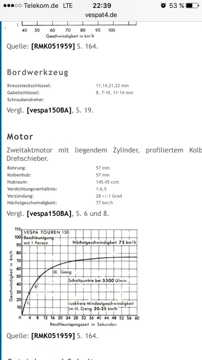

Mal wieder ne Frage: Auf wieviel Grad Vorzündung muss/sollte eingestellt werden bei der VGLA /T4?
Hi Chris,
ZZP T4 ist schon klar, die Frage ist, ob es bei dem schwedischen VGLA1M event. doch Unterschiede zum T4-Motor gibt.
