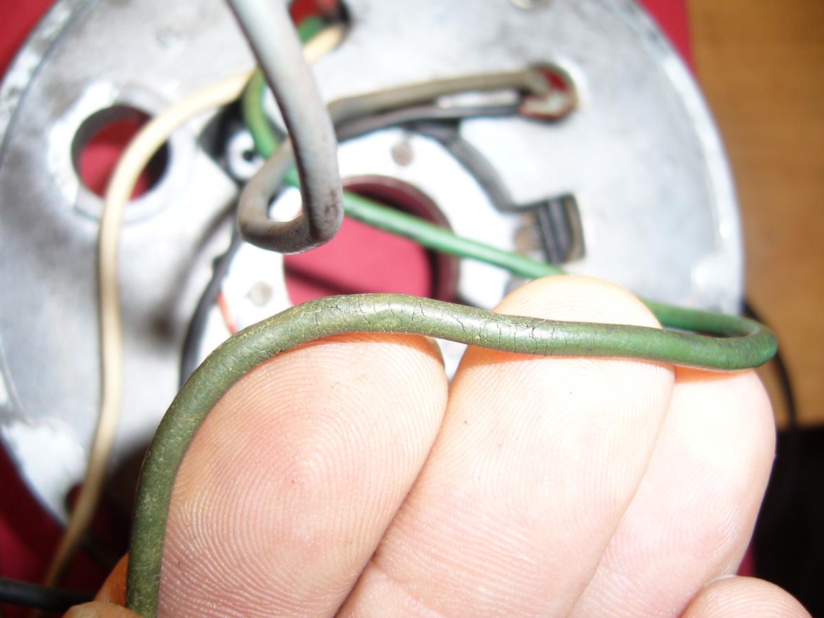

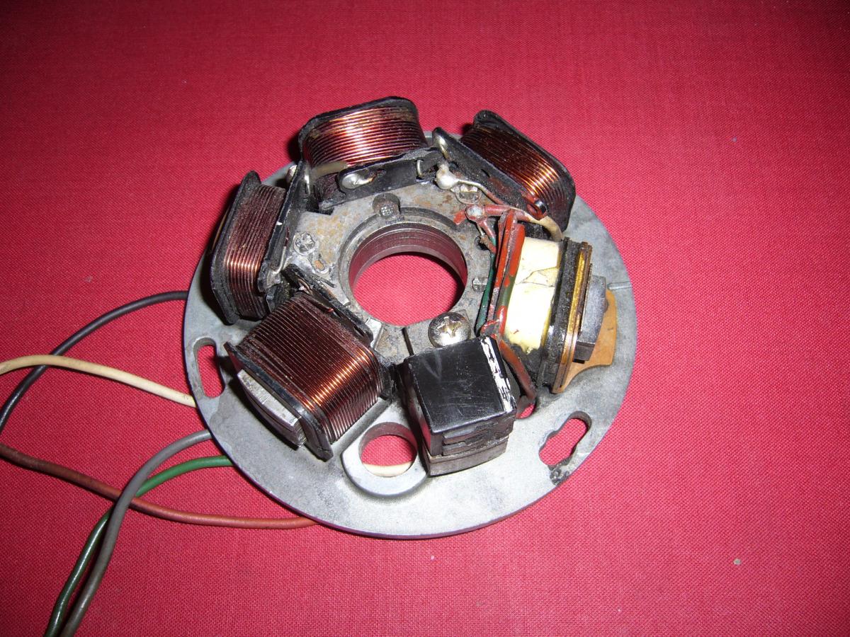

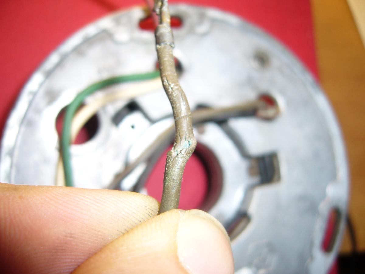

PickUp ist das schwarze Teil. Motor muss nicht gespalten werden für einen eventuellen Wechsel. Man braucht aber einen Polradabzieher. Ich zerlege meine gerade. Die Kabel sind marode. Das könnte natürlich auch eine Ursache sein. Meine P200E ist 35 Jahre alt.

Wenn es der Pickup ist, dreht sie keinen Gang mehr aus. Gestotter und Gezuckel in höheren Drehzahlen in jedem Gang.
