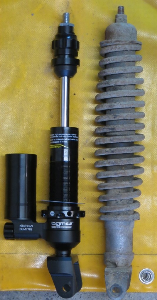

habe nen neuen BGM Pro SC Dämpfer hinten verbaut. Um zu prüfen, ob die benötigte Freigängigkeit gegeben ist (also z.B. am ASS, etc.) habe ich die Feder vom Dämpfer genommen und dann montiert um zu sehen, ob bei voll eingefedertem Motor alles passt. Aber leider tut es das nicht: Der Auspuffkrümmer schlägt oben an die Trennwand zum Tank an, kurz bevor der Dämpfer voll eingefedert hat. Das wäre natürlich in der Praxis ganz schlecht, denn so ruiniere ich mir ggf. den Zylinder, wenn der Krümmer anschlägt.
Dann habe ich mal die Längen vom orig. Dämpfer und vom BGMPro (Nummer BGM7728B) angeschaut und siehe da, der BGM ist ca. 1 cm kürzer. Das ist so ziemlich der eine Zentimeter, der mir jetzt fehlt (siehe Bild).
Habe den Dämpfer gemessen - er hat die 330 mm, wie angegeben (also von Mitte Auge unten bis oben, dort wo das Gewinde beginnt).
Achja, ich habe nen LTH Midrange Auspuff dran. Mit ner anderen Auspuffanlage könnte es bei anderen ja schon wieder anders aussehen.
Also meine Frage:
1. Wie sieht das mit dem Dämpfer und der Freigängigkeit bei euch aus?
2. Gibt's sowas wie ne Verlängerung um ca. 1 cm (entweder zum Aufschrauben oben oder eben als anderes Distanzstück oben)
3. Oder würdet ihr sagen, dass der Dämpfer in der Praxis sowieso NIE komplett einfedert und daher eigentlich kein Problem zu erwarten ist?
Thanks. Oli
post-56706-0-00743100-1431851609_thumb.j
Das sollte eigentlich kein Problem geben. Um sicher zu gehen, kannst du noch ein Distanzstück oben am Dämpfer verbauen.
Ich hab bei mir die 26mm Variante genommen, reicht absolut aus.
